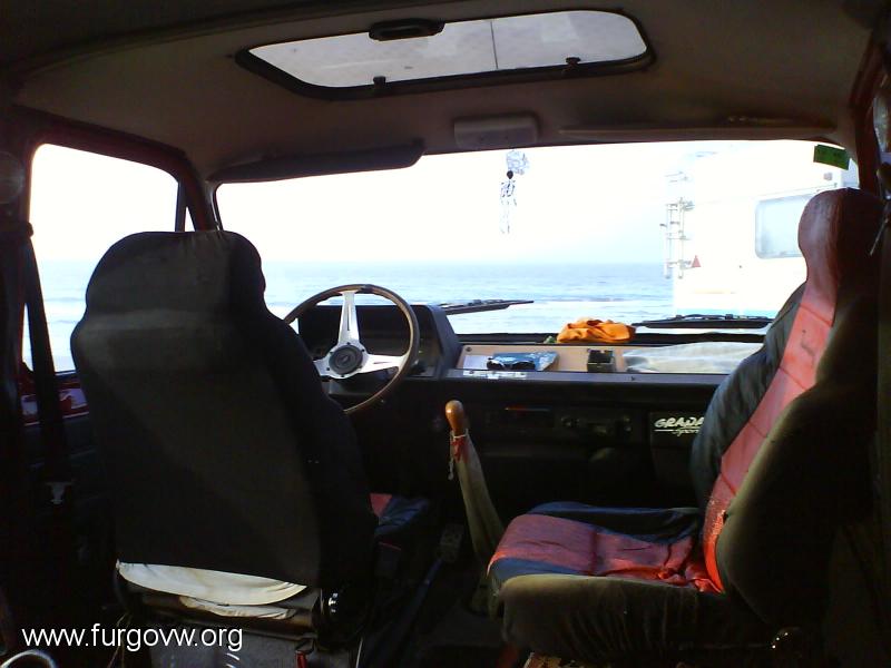

Quiero hacer giratorios los asientos delanteros de mi Transit del 97 y he pensado que si las Nugget de esa época los llevaban como la primera foto de la primera página, yo también podría.
¿Alguien sabe como puedo realizarlo lo mas legalmente y económico posible?
El asiento de copiloto es doble y me gustaría poner uno sencillo. He visto por ahí unas bases, las de Montcada pero son sin homologar y necesitaría un asiento sencillo para el copiloto.

Mucha suerte tendrías que tener para encontrar los asientos con las bases giratorias de la nugget... Yo a mi vieja transit le puse las bases de montcada, eran las más baratitas. Las pillé en una tienda de repuestos en Asturias por unos 50 euros cada una. Eso sí tuve que adaptarles unas pletinas para poder atornillarlas a mis asientos, que eran más anchos que la base. Nunca tuve problema alguno en la itv(y de eso que la pasaba cada 6meses...) y me parecen bastante sólidas. Se la recomendé a unos cuantos colegas que tb las han puesto y sin problema. En cuanto a los asientos los mios eran de un coche fijo, pero como ya me venían "de serie" no sé ni de que modelo ni si habría que hacer algún cambnio en los papeles por pasar de 3 plazas delanteras a dos...
Se gana mucho espacio girando los asientos...

Otro forero que tiene una Transit autocaravana también me enseñó las bases de Montcada que montó y hay un distribuidor que las vende aquí en Alicante así que yo creo que puede ser que monte la del conductor de momento y hasta que encuentre un asiento unitario para el copiloto.
Lo que pasa es que tengo la intención de homologar como vivienda el furgón y el techo sobreelevado que le he transplantado junto con los muebles que estoy construyendo, y no sé si ponérselas después de homologarlo por si se dan cuenta de las bases y me toca cambiar los asientos.
Si pudiera ver esas fotos del proceso sería ya la hostia.
Un saludo!
CALENDARIO FURGOVW 2021
eze
Si me pasas tu mail te mando un pdf con las fotos. Aunque ya te digo que no tiene mucho secreto. De las dos chapas que forman la base giratoria, tuve que ensanchar la que va al asiento con unas pletinas de fierro atornilladas(no tengía un coleguilla soldador a mano, así ya hubiesen quedado matizadas, junto co una pintadita en negro para igualar todo). La que va a la base original(al "suelo" digamos) si que me cuadraba de tamaño así que no tuve que ensancharla. Eso sí ten en cuenta que el asiento te va a quedar unos 4cm más alto por lo menos...

Manusolares: Te dejo aquí el enlace al brico del asiento doble giratorio para la Transit.
http://www.furgovw.org/index.php?topic=151012.msg1018744#msg1018744
Se puede hacer mas sencillo quitando los tornillos, y haciendo otros agujeros nuevos en el suelo en la posición mirando hacia atrás.
Lo girarías a pulso, sin guía, y una vez mirando atrás le pones los tornillos en los nuevos alojamientos. No necesitas hacer todos los agujeros, y puedes ponerle palomillas o algo así para que cueste poco quitar los tornillos.
