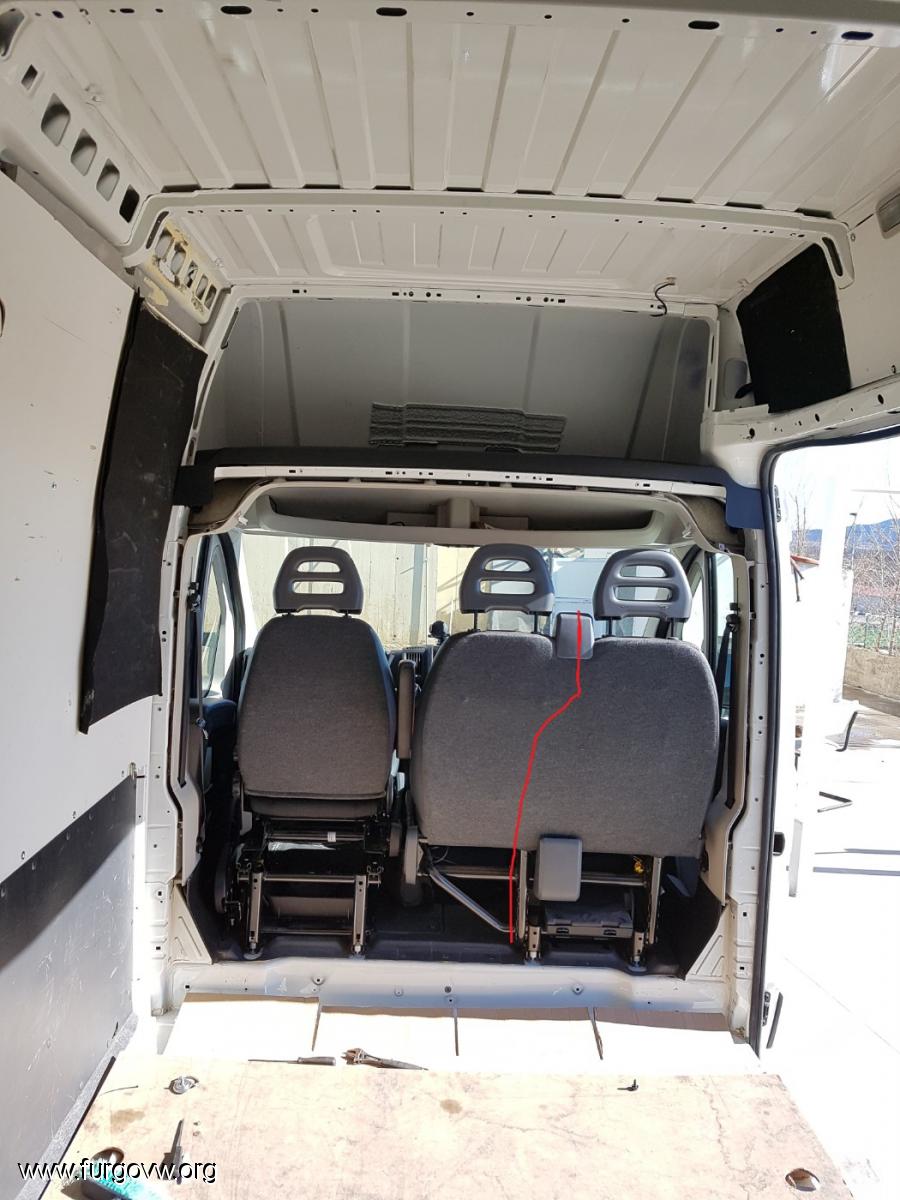

Yo también ando buscando quitar el asiento de dos plazas delantero, para dejar una y que se pueda pasar atrás. No lo encuentro por ningún sitio.
Mi furgoneta es del 2016, una Citroén Jumper L4H3. Se me ha ocurrido una idea que no sé si será funcional, os cuento:
El otro día cuando quité la chapa que separa la carga, me dí cuenta que el asiento que queda en medio, es "un añadido" al asiento de la derecha, así que igual, se podría, simplemente "cortar" el asiento que no te sirve, maquearlo para que no se vea la barra que hay que cortar, para quitar el que te sobra y tapizarlo para que no se vea el corte en la espuma. Así no hay que cambiar nada de cinturones etc, o sea, que se quedaría su asiento de copiloto de serie sin la parte que no necesitamos.
¿Se le ha ocurrido a alguien o lo ha hecho, para ver si se puede?
Os pongo una foto vista desde atrás para que veáis lo que comento:
https://postimg.cc/mzhw1VMg
cactusmj
Os pongo la foto directamente, que ando aprendiendo cómo se suben  ;D
cactusmj
La idea sería cortar por aquí, (la raya roja), perdón por mi manejo del paint jejeje
Por delante ese asiento del medio es hueco, sale una bandeja, así que el corte es aún más sencillo
pelichy
Pienso que es complicarse la vida. Yo compré uno suelto de conductor por 300 euros. Busca que los hay y lo adapte al copiloto no es difícil pero hay que modificar la embra del cinturón. Lo veo mejor que cortar.
