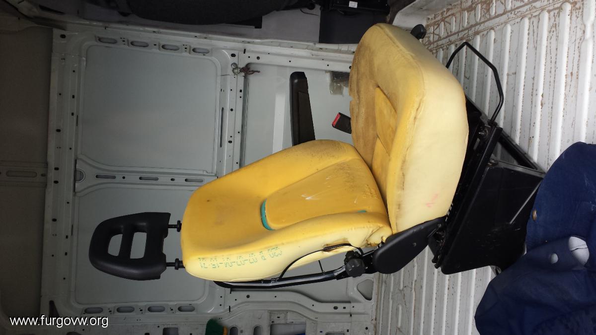

Hola a todos.
Yo tengo un asiento de una Ducato del 2004 del conductor pasado a copiloto, con el cinturon cambiado, apoyabrazos, regulacion lumbar, etc , y lo tengo en venta porque la furgo que he comprado no tiene los mismos anclajes.
Está para poner el tapizado, que yo se lo quité porque está estropeado y ponerlo igual al nuevo.
Si os interesa, me lo decis.
