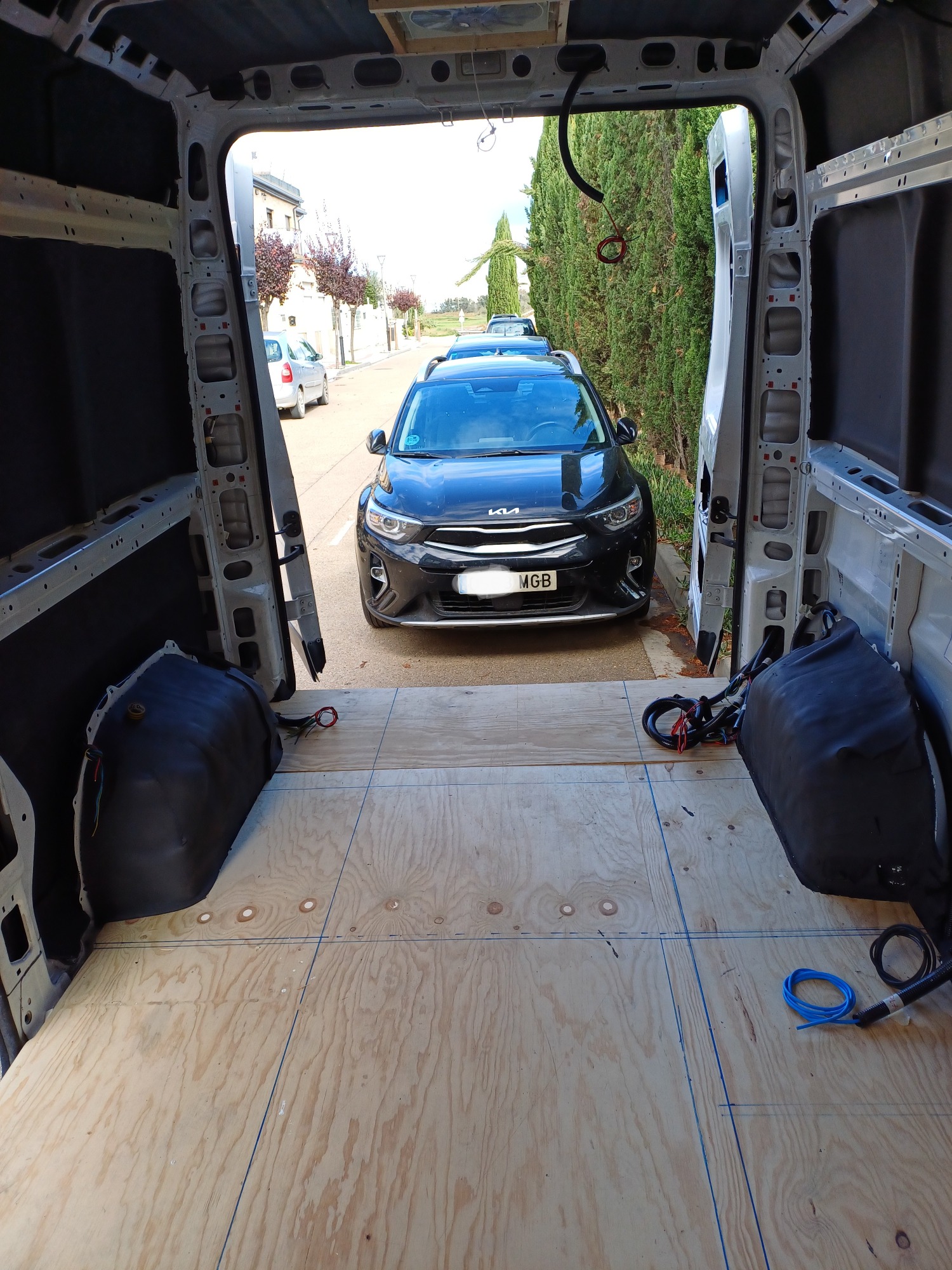

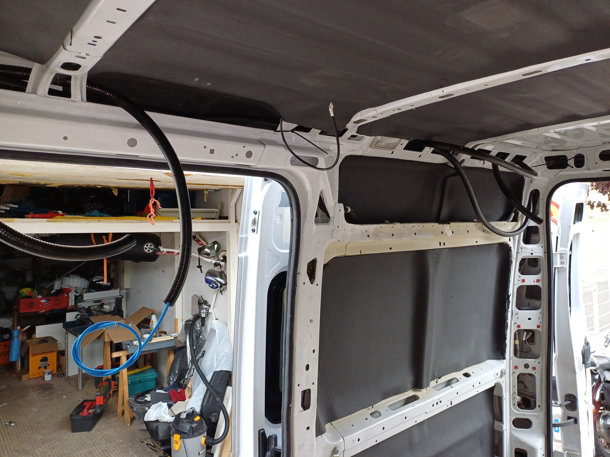

Hoy como no tenía muchas ganas de currar, me he dedicado a pasar cables por los macarrones, tanto para la instalación de 12v, que he usado rojo y negro, como para la instalación de 230v, que he usado, azul, negro y verde/amarillo.
Es sencillo de pasar, siempre que cuentes con una guía pasacables decente.
Se pasa la guía por el macarrón y una vez pasada, se sujetan los cables con cinta adhesiva a la guía y se tira de ella hasta que los cables han pasado. No tiene ningún misterio.
Una vez tienes los cables pasados, dejas cable sobrante y para evitar que se pudieran salir, se les hace un circulo entre ellos y solucionado.
De esta manera, tengo parte de la instalación preparada, para cuando empiece a poner aparatos eléctricos.

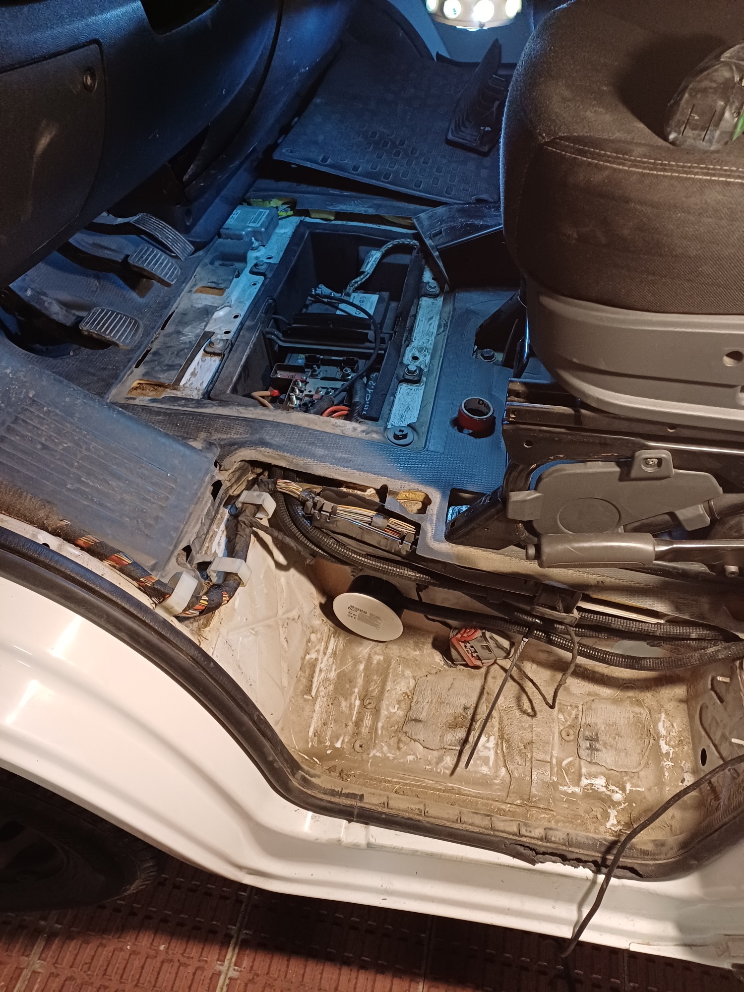

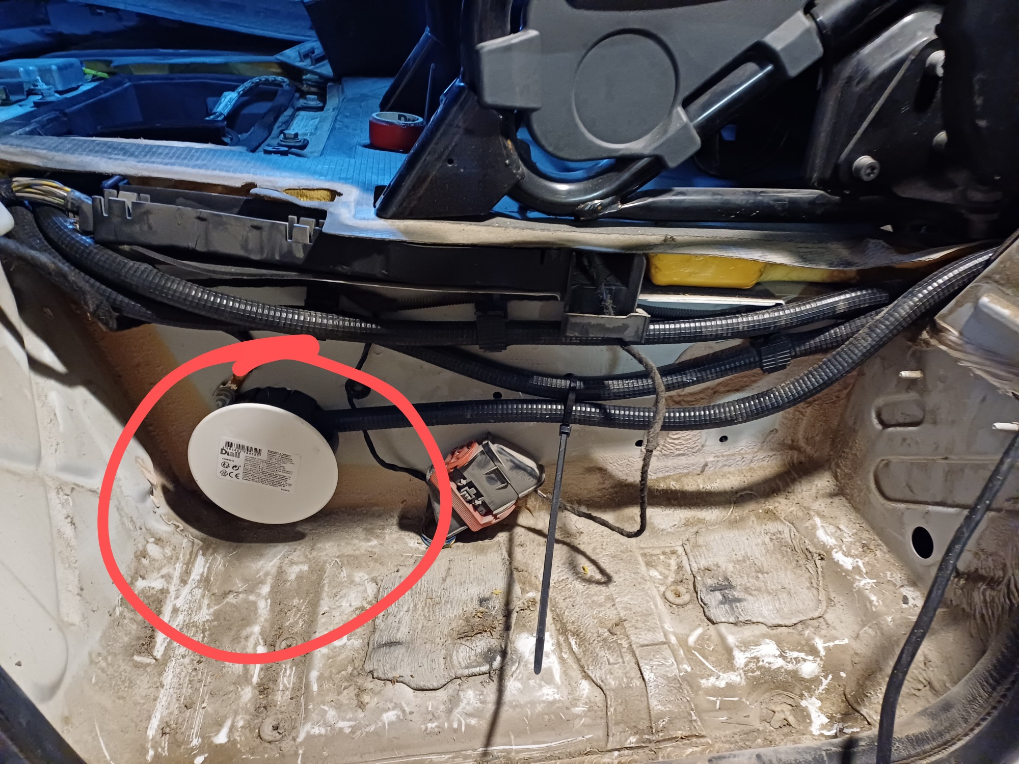

También he desmontado la tapa de plástico que va a los pies del conductor, que es donde está la batería del motor y he sacado cableado de positivo y negativo para la unión de baterías a través de un booster.
Para pasar los cables hay que desmontar el escalón de plástico del lado del conductor y por ahí he pasado dos macarrones con el cableado ya pasado, desde la batería principal hasta el paso de rueda trasero, que es donde irá el sistema eléctrico.
Y ya aprovechando que está todo desmontado y que se lo vi a otro forero, he pasado un tercer macarrón con cable rojo/negro, desde la zona donde irá la batería hasta el escalón para tener electricidad de la batería auxiliar en la zona de cabina, para si en un futuro quiero conectar algo en esa zona, tener ya la toma preparada, simplemente quitando el escalón, donde he dejado ese cableado metido en una caja de conexiones.
Faltan muchos cables que pasar, como los sensores de depósitos, cableado de calefacción, etc. Pero de momento esto es lo que hay  .malabares que hay que ir a tomar un "piscolabis" .cocinando

Cita de: Nuberlang en Noviembre 05, 2024, 07:51:18 am¿De cuanto metiste los cables para la batería auxiliar?, por cierto vaya currazo fino.
Cable de Ø16mm.
Va un booster de 40ah, como separador de baterías, así que con Ø10mm valdría, pero mejor que sobre, que no que falte.

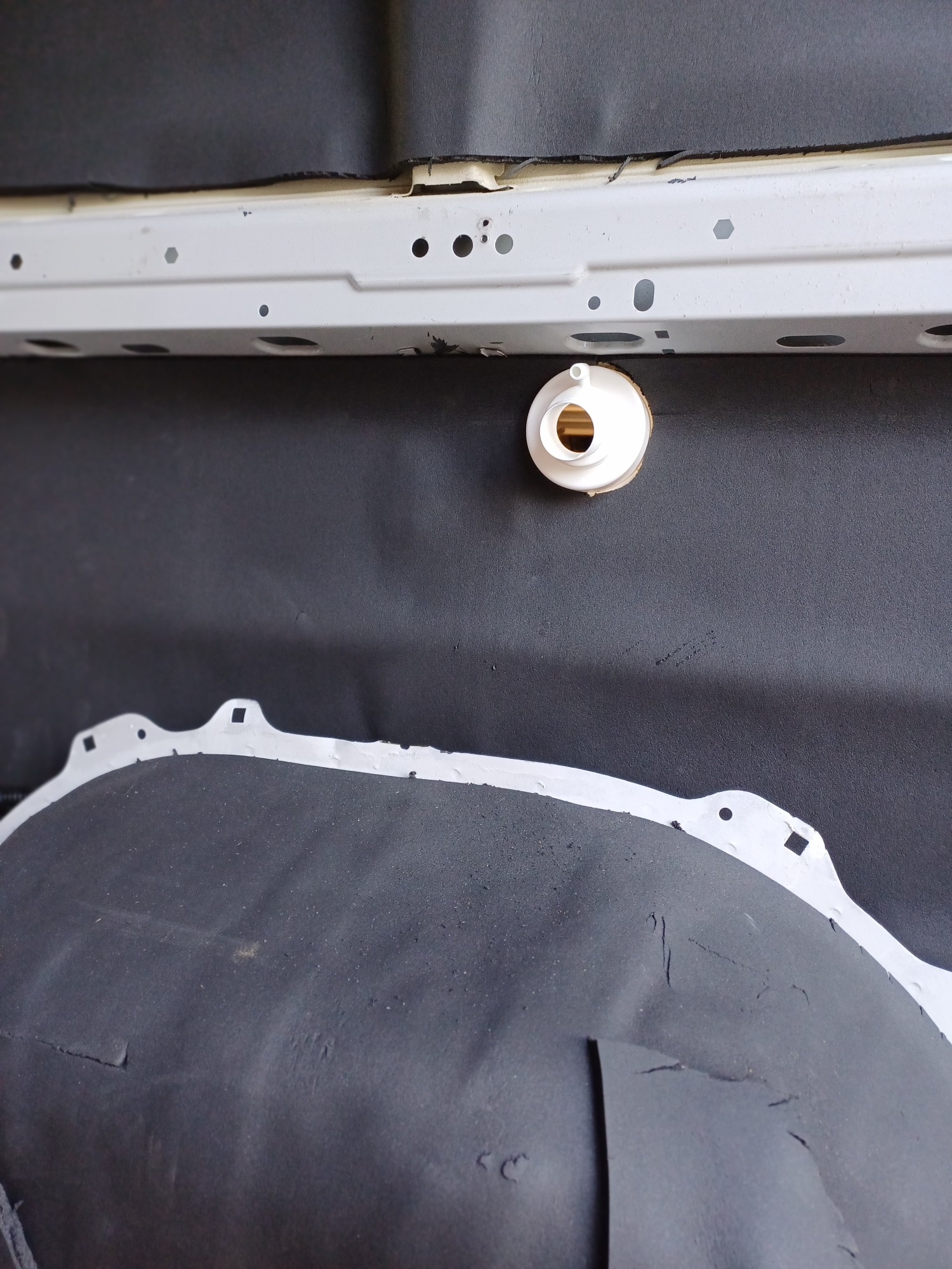

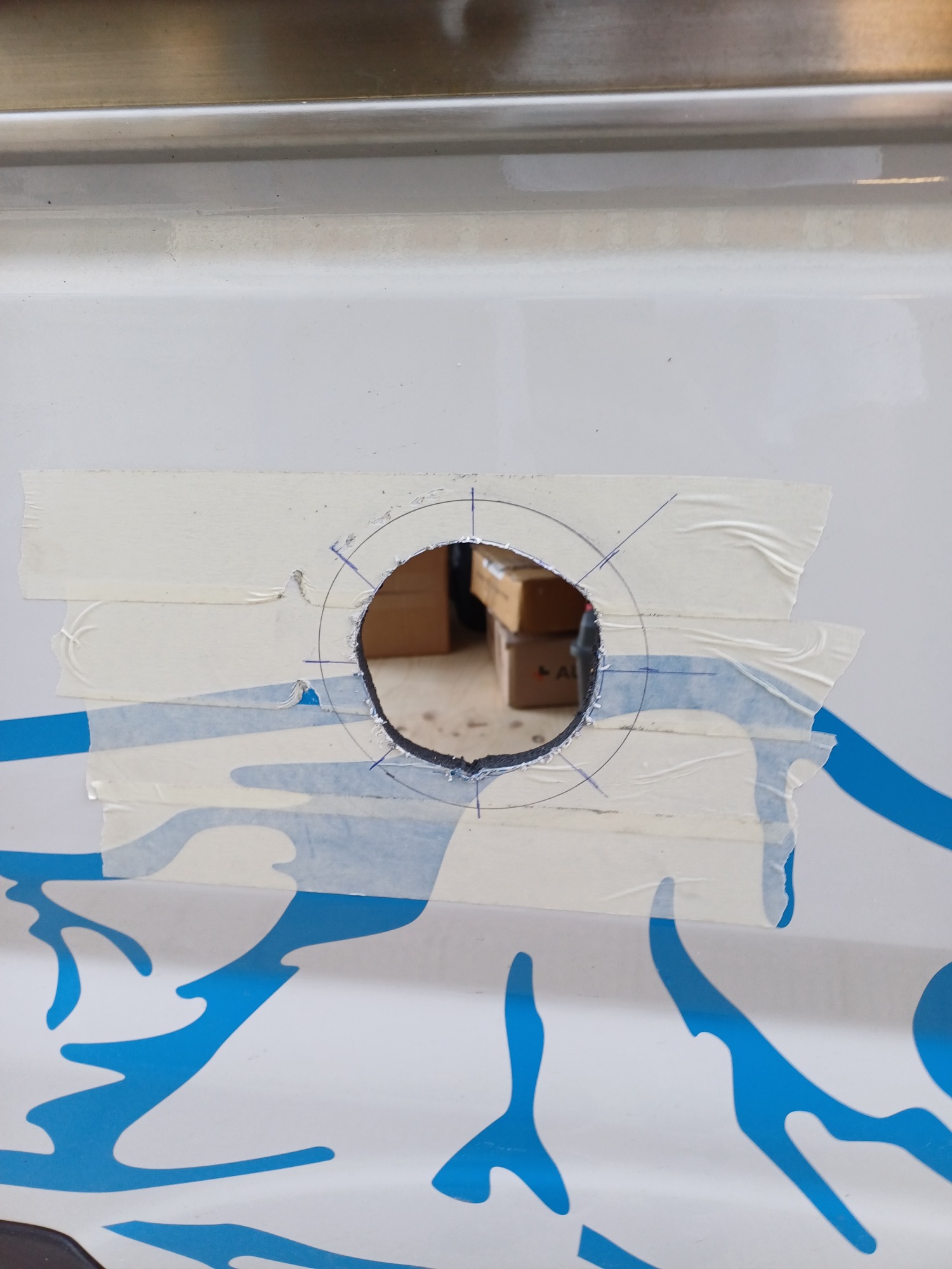

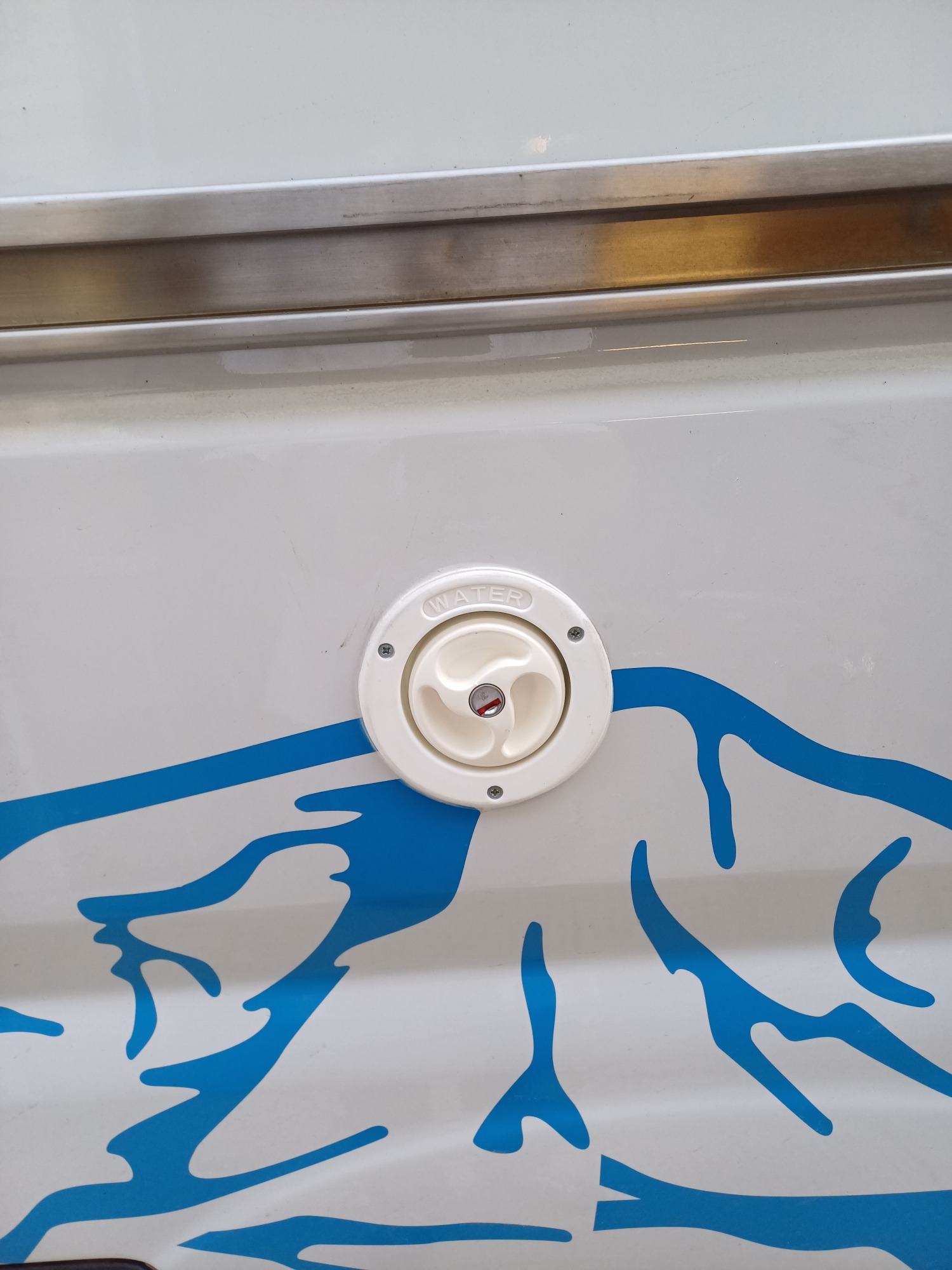

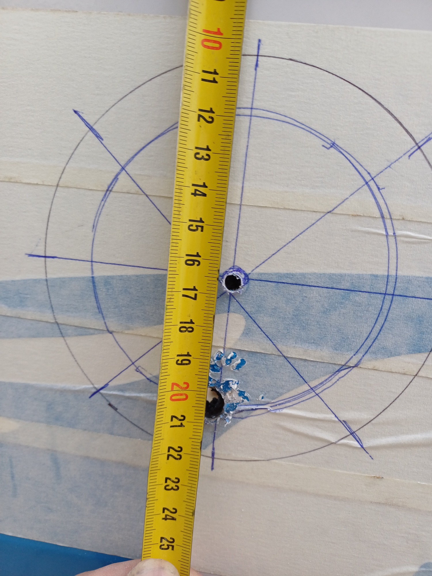

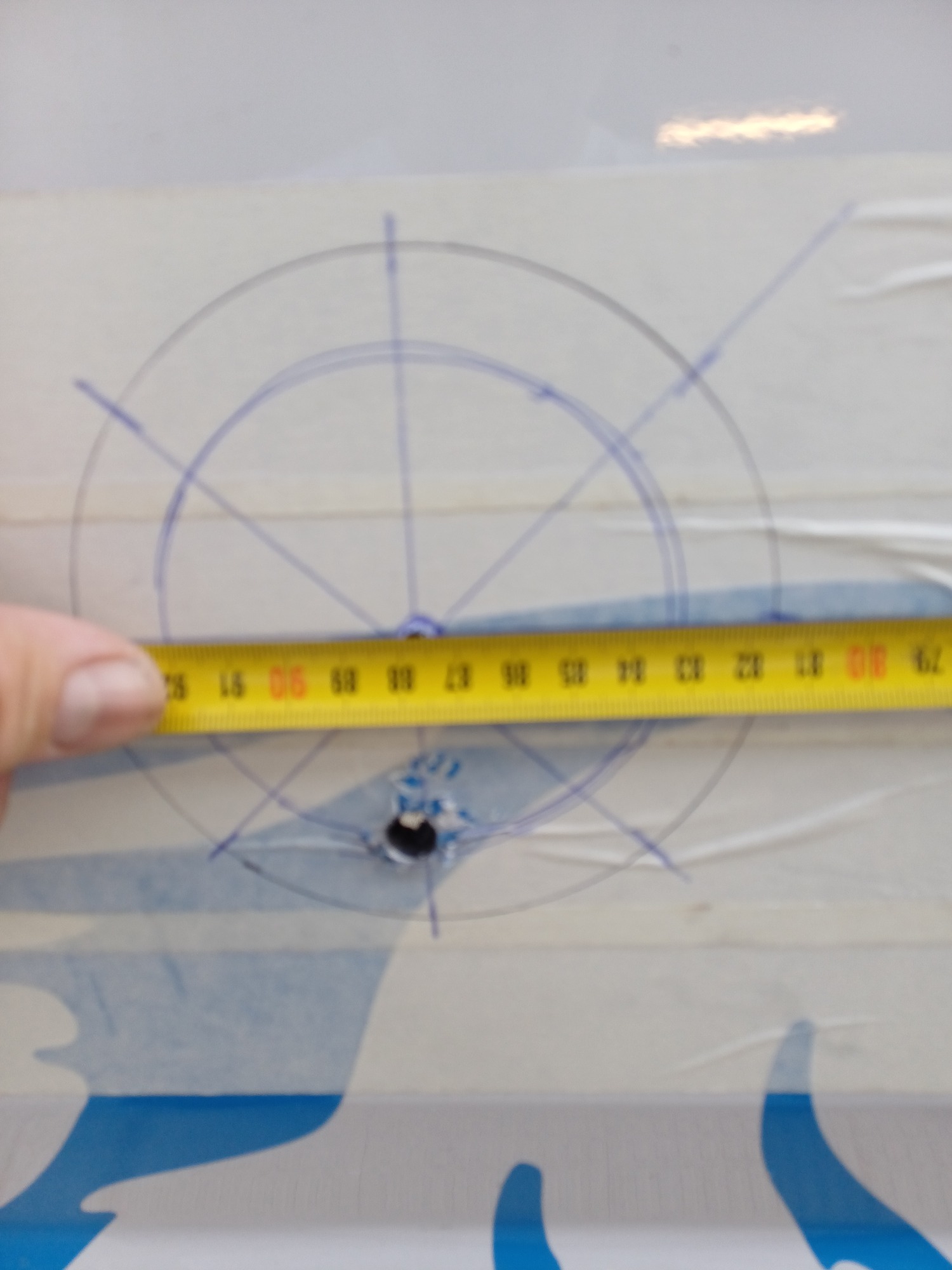

En mi caso, como va un depósito específico para paso de rueda, en el lado derecho de la furgo, lo planteamos y marcamos donde coincide la toma de agua para la bocana y marcamos desde dentro, comprobamos que no hay nada estructural que pueda molestar y pasamos una broca fina. Luego desde el exterior, se encinta todo y ya se marca exactamente donde va, para proceder a cortar. Os dejo las medidas exactas, para que os quede perfecto para ese depósito de paso de rueda. La primera medida se toma desde el hueco de la puerta lateral
Y el segundo desde la parte alta de la moldura de plástico
En mi caso como no disponía de una broca de corona de 88mm de sección lo he recortado con caladora y sierra para metales.
Hay que encintar con varias capas de cinta de carrocero, para evitar que se marque la pintura
Después con la bocana presentada, se corta con un cúter a ras del contorno de la bocana, para retirar la cinta de carrocero donde se va a aplicar la sika y se le da una capa generosa de sika, se coloca y atornilla, se pasa el dedo humedecido por todo el contorno para eliminar el sobrante y dejarla curiosa y ya se retira la cinta.
Y así queda por el interior, lo más pegado a la viqueta

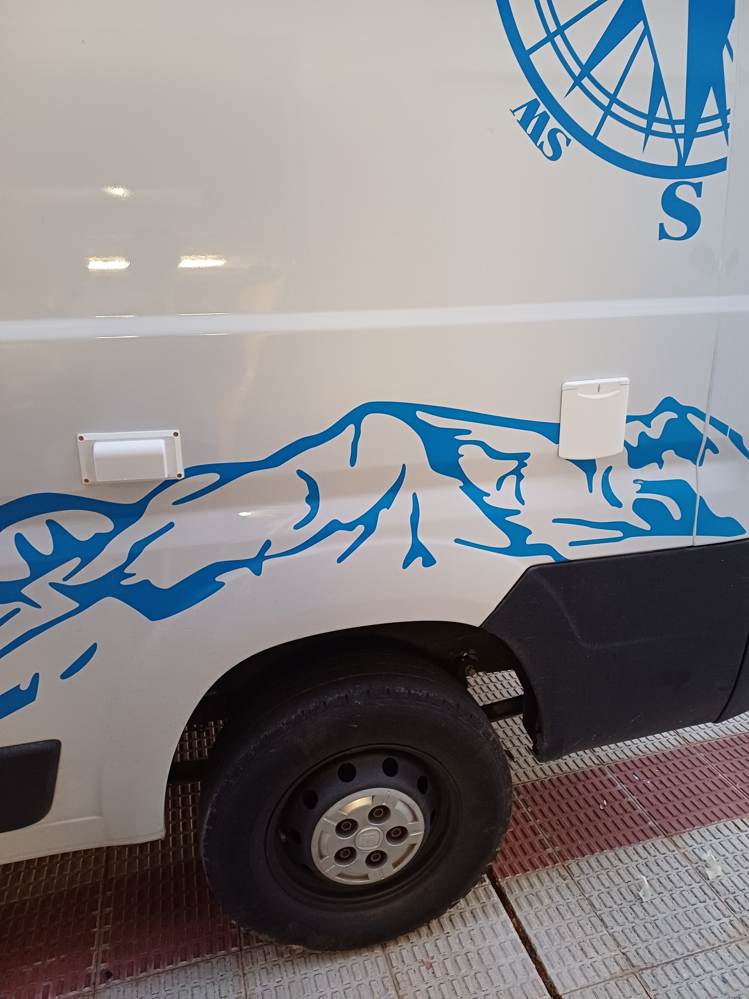

Lo mismo con la toma de 230v y el aireador. En este caso, ya cada cual lo coloca donde mejor le cuadre.
El proceso es el mismo.

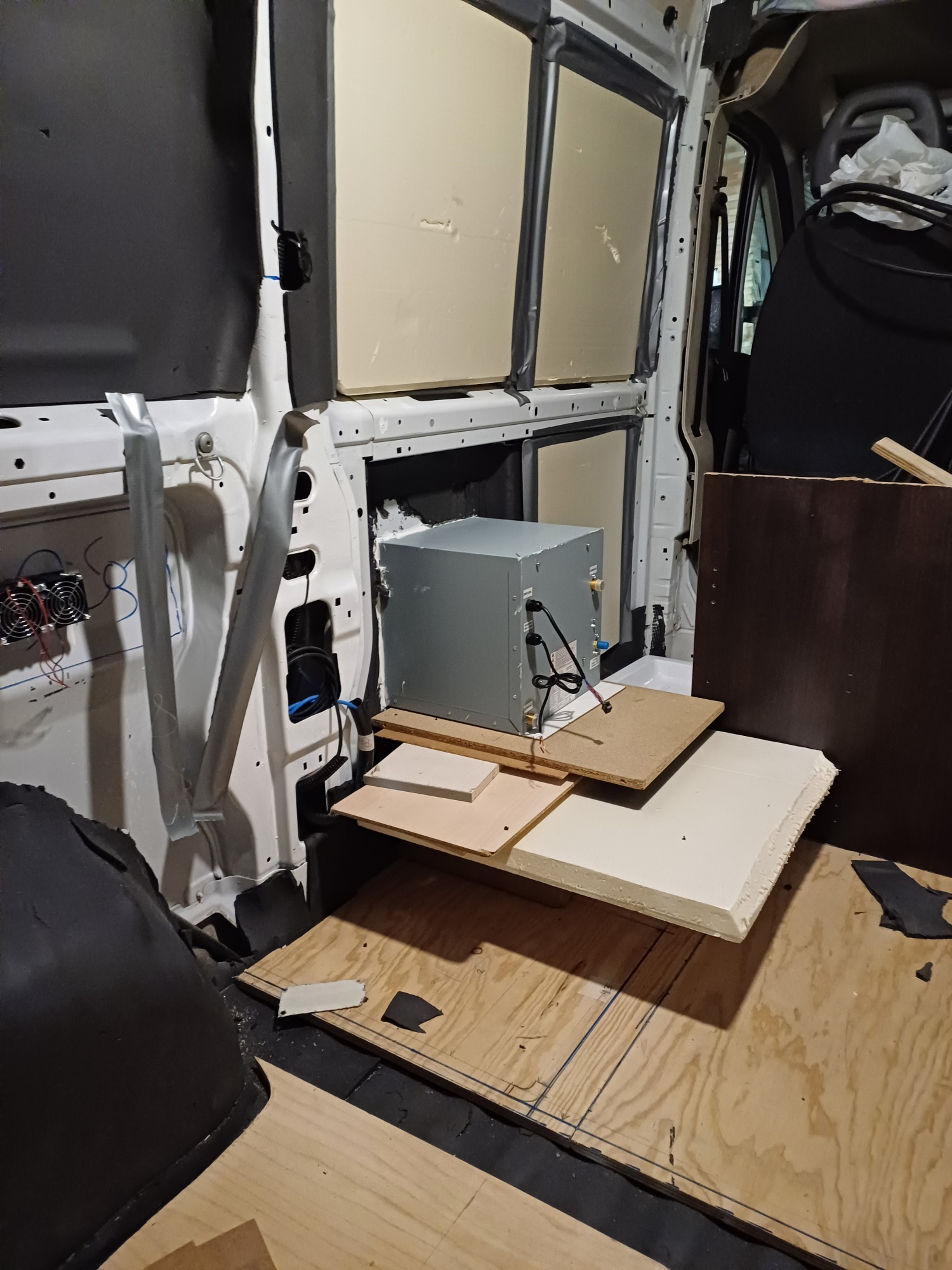

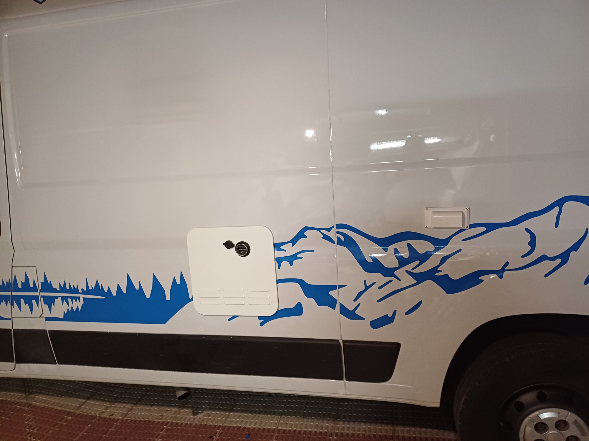

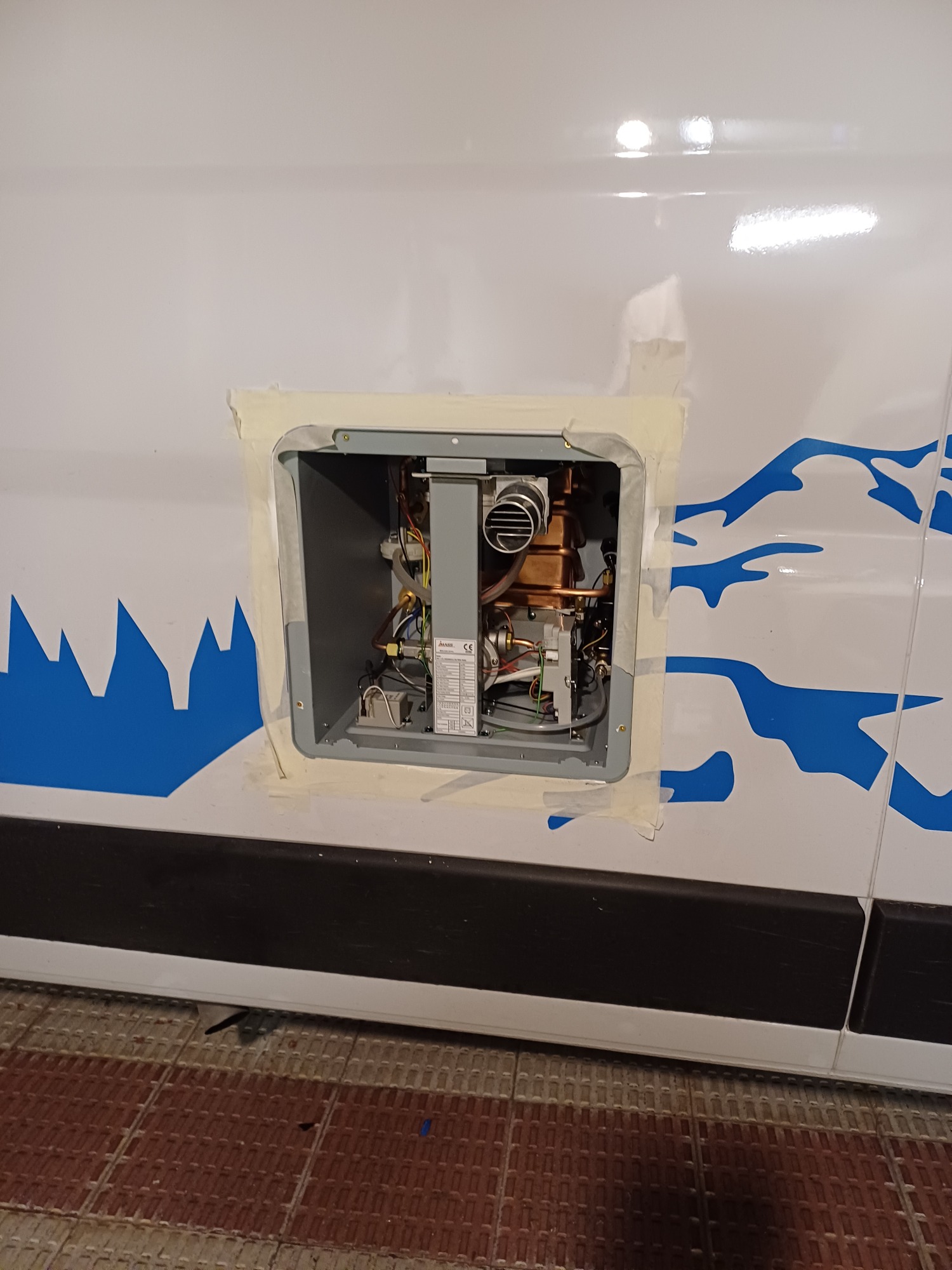

Lo siguiente es el calentador de agua a gas Imass. He elegido este, porque quería agua caliente instantánea e ininterrumpida y a comparación con otros, no tenía que perforar el techo, para sacar la salida de humos.

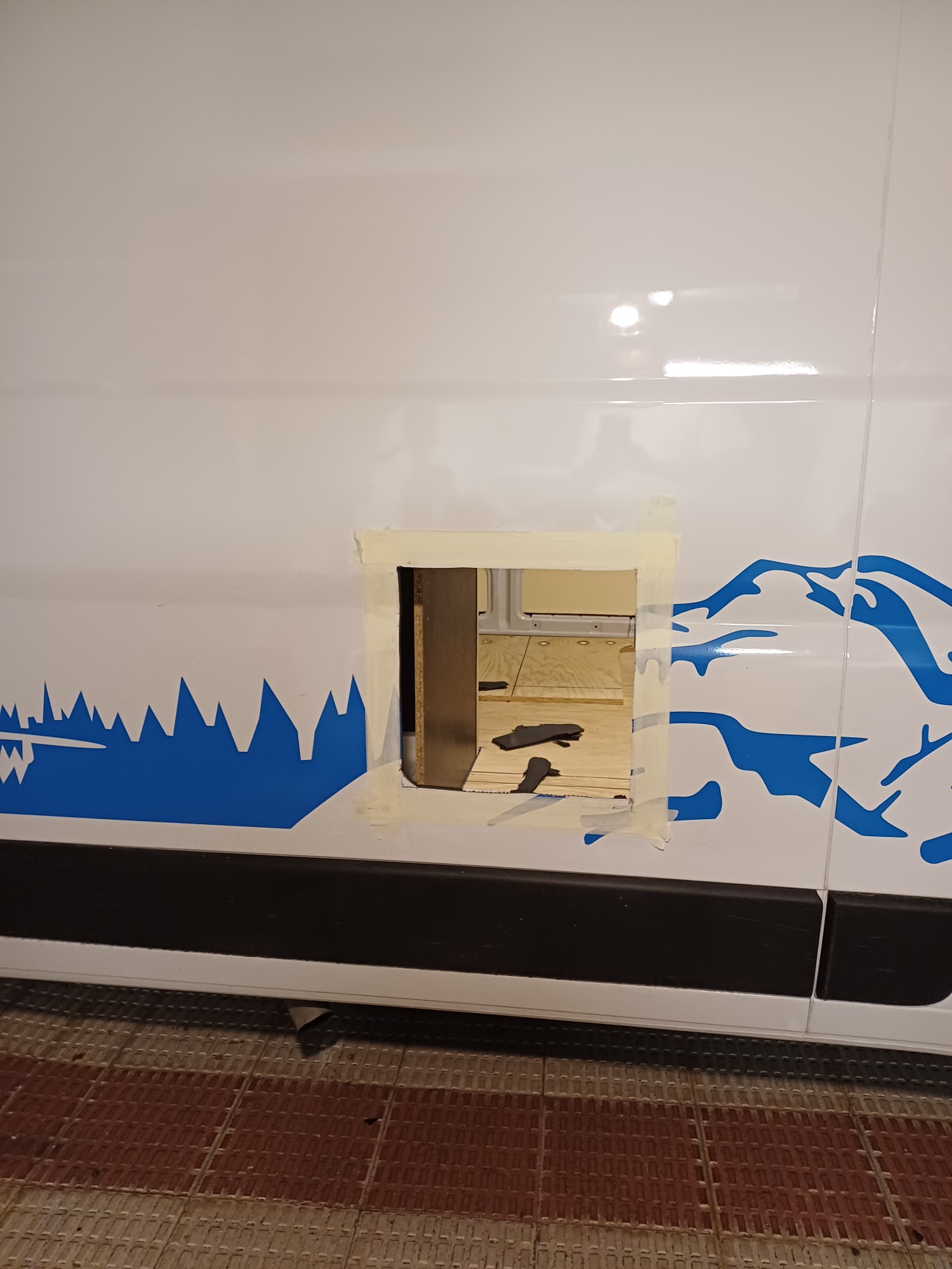

El proceso es similar. Una vez planteado en qué mueble va a ir encajado, se marca en la chapa el interior de los laterales del mueble.
El hueco necesario es de 33 x 33, así que me hice con un trozo de trasera de mueble, una plantilla de esa medida y con ella, se coloca a la altura deseada para marcar.
En mi caso, la parte superior está a 2cm por encima de la parte alta, del pliegue de chapa que recorre el lateral. Se marca con rotulador permanente desde dentro y se realiza un taladro fino, en cada uno de los cuatro ángulos del cuadro.
Ahora ya desde fuera, se plantea la plantilla de 33 x 33 y comprobando que está bien alineada y paralela a la línea del pliegue de la furgo, se marca con rotulador permanente, se coloca cinta de carrocero, y se corta con caladora
Después, pues lo de siempre, se pinta el corte con pintura antioxidante y se aplica sika para sellar, se coloca y atornilla.
Hay que tener en cuenta, que de momento el peso queda colgado de la chapa, por lo que podría deformarla, así que conviene poner algo debajo para que apoye, provisionalmente, hasta que descanse sobre una balda del mueble.
