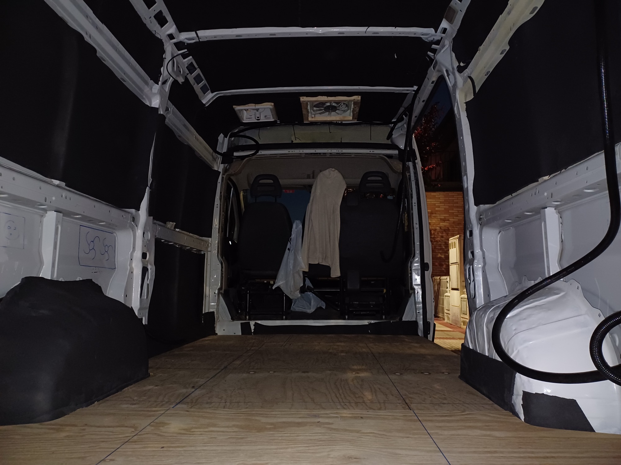

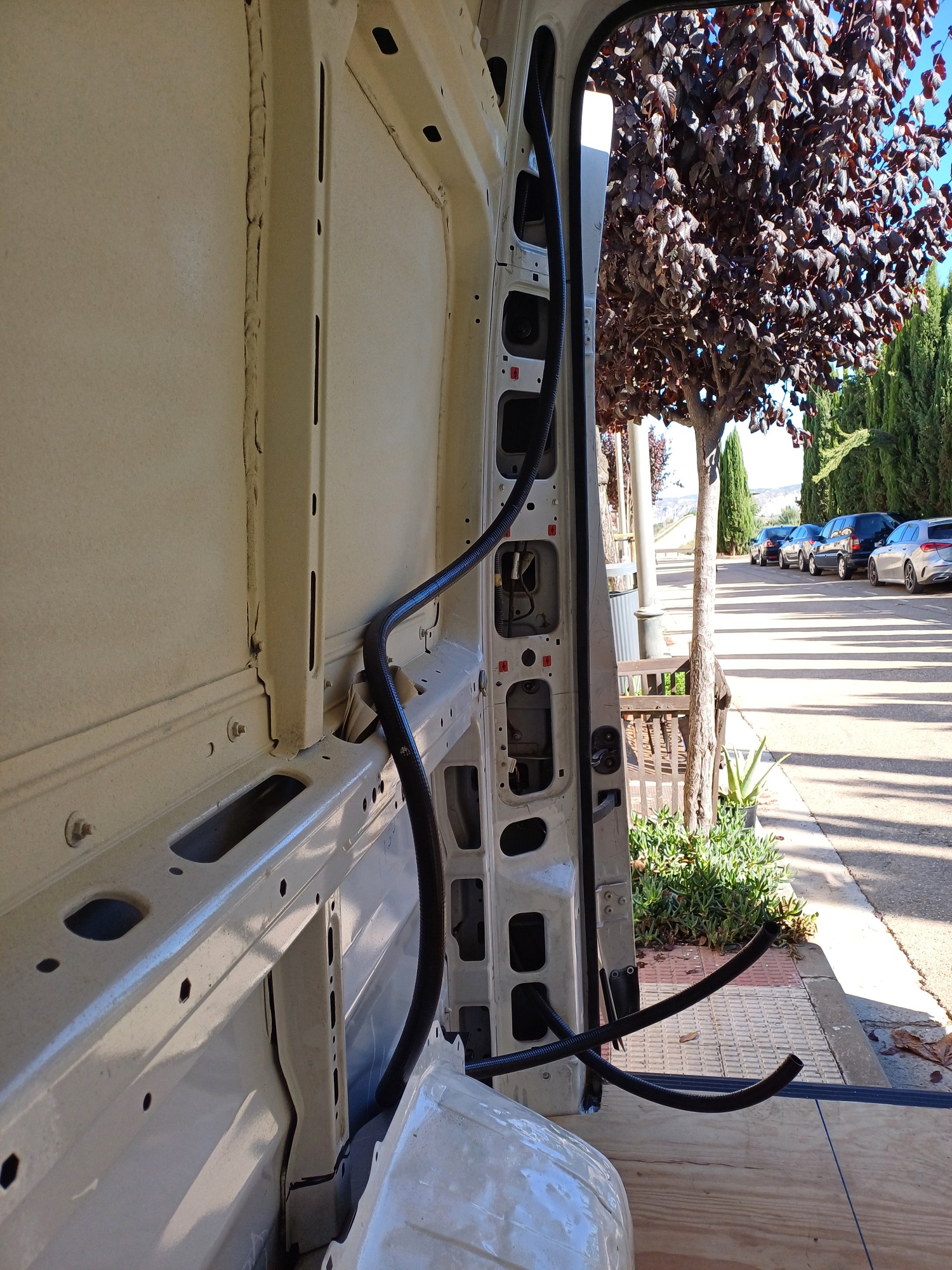

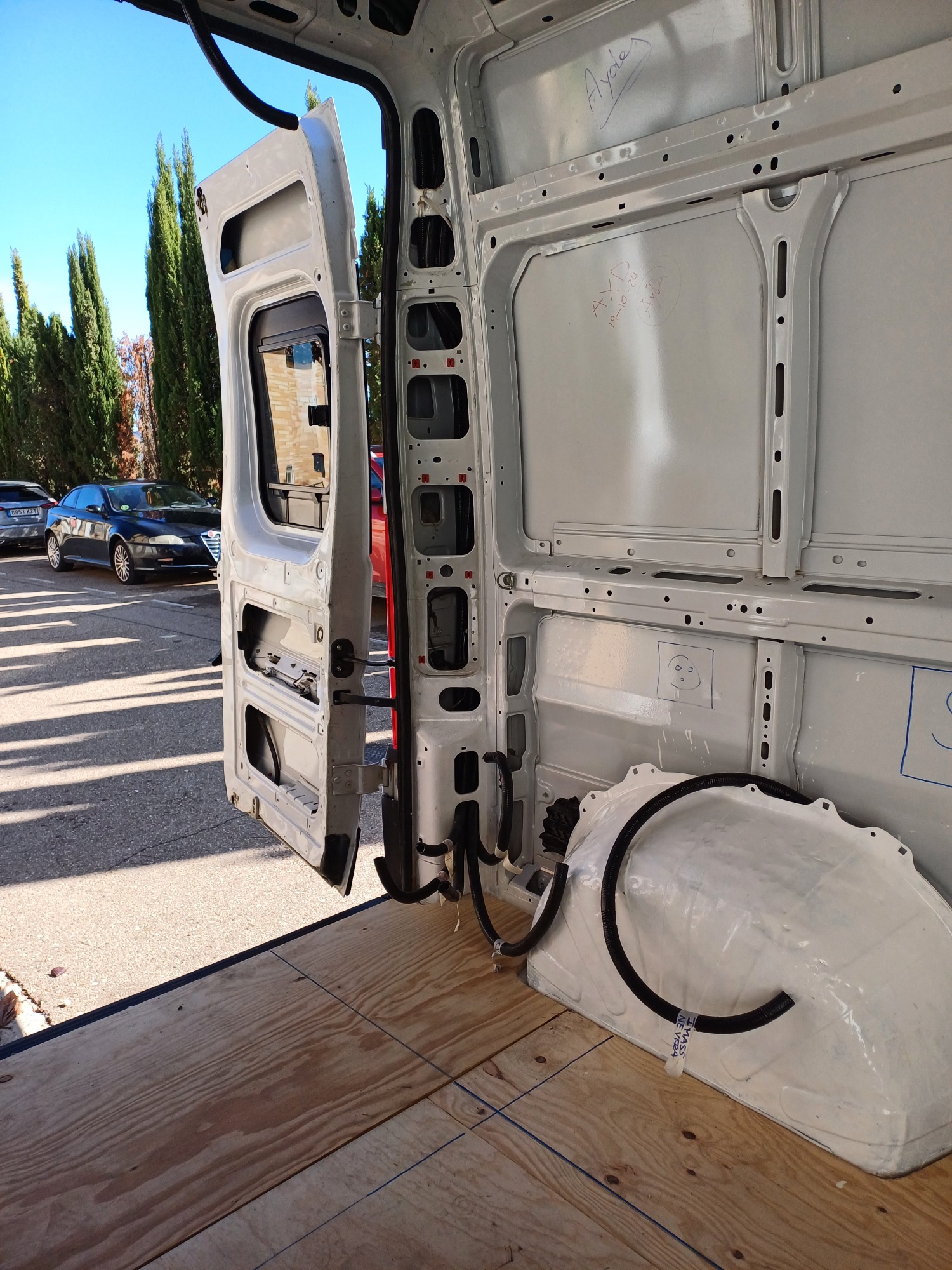

6/ ELECTRICIDAD, COLOCACIÓN DE MACARRONES
Una vez dibujado en el suelo, dónde van los muebles, empezamos a plantear el sistema eléctrico y por dónde habrán de pasar todos los macarrones que los contendrán.
Se utiliza macarrón reforzado, para evitar que se pudiera cortar, con algún canto vivo de la chapa y por el hueco entre lateral y techo y los pilaretes centrales, se van metiendo los macarrones y sacando a los puntos donde habrá de haber conexiones de 12v ó 230v. Esto conviene hacerlo antes de poner el aislamiento, ya que si no en algunos sitios, será difícil pasar luego los macarrones y hay que tener en cuenta, que las curvas hay que procurar que no sean muy pronunciadas, para facilitar luego el paso de la guía y los cables.
Si es posible, se dejan macarrones de más, para una posible ampliación de la instalación y sobre todo marcar con el nombre de qué es cada macarrón, en la zona donde confluyen todos los macarrones e irá todo el cuadro eléctrico y batería.
Otra cosa a tener en cuenta de cara a pasar la guía por el interior de los macarrones es que estos no "bailen" lo que se consigue fijándolos con bridas cada 20 ó 30 cm.

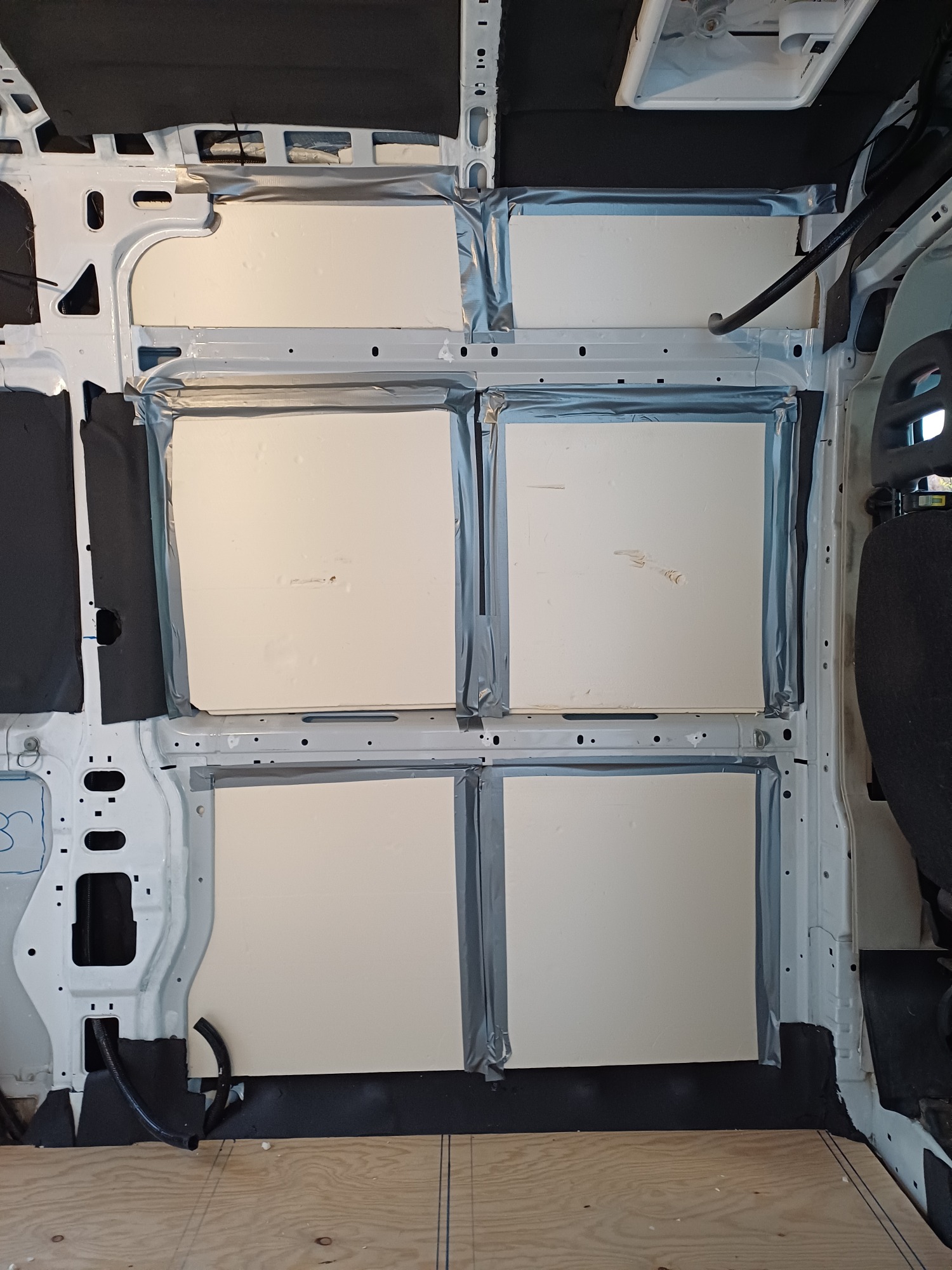

7 AISLAMIENTO
Empezamos con el aislamiento.
Lo primero es poner una capa de kaiflex de 10mm, por todos los huecos entre pilaretes, por dentro de los pilaretes y en el suelo. (Aquí no estaba todavía colocado todo) .loco2
Posteriormente sobre el kaiflex, se coloca placa de poliestireno extruido, del amarillo, no expandido, que es el blanco y está hueco.
Le he echado un poco de sika por detrás, para pegarlos al kaiflex y sujetado provisionalmente con cinta americana.
Luego cuando ya vea el resultado, le pondré cinta adhesiva de kaiflex y posteriormente otra capa de kaiflex cogiéndolo todo, incluyendo los filaretes, por lo que será en casi toda la furgo 5cm de aislamiento 1+3+1:
1cm kaiflex, 3cm de poliestireno y 1cm de kaiflex.
Vamos que no hay que escatimar en aislar, que luego se nota mucho tanto en verano, como en invierno
La última capa de kaiflex, la dejo para después de plantear los muebles, porque hay que ver lo delicado que es ese material, que se rompe y marca con "mirarlo"   .loco1
