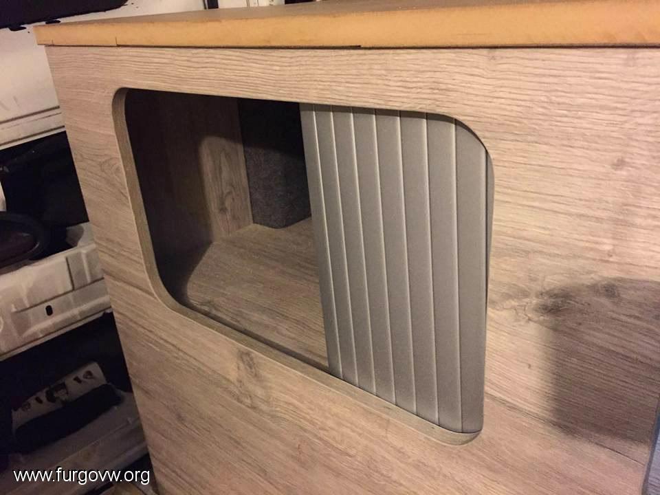

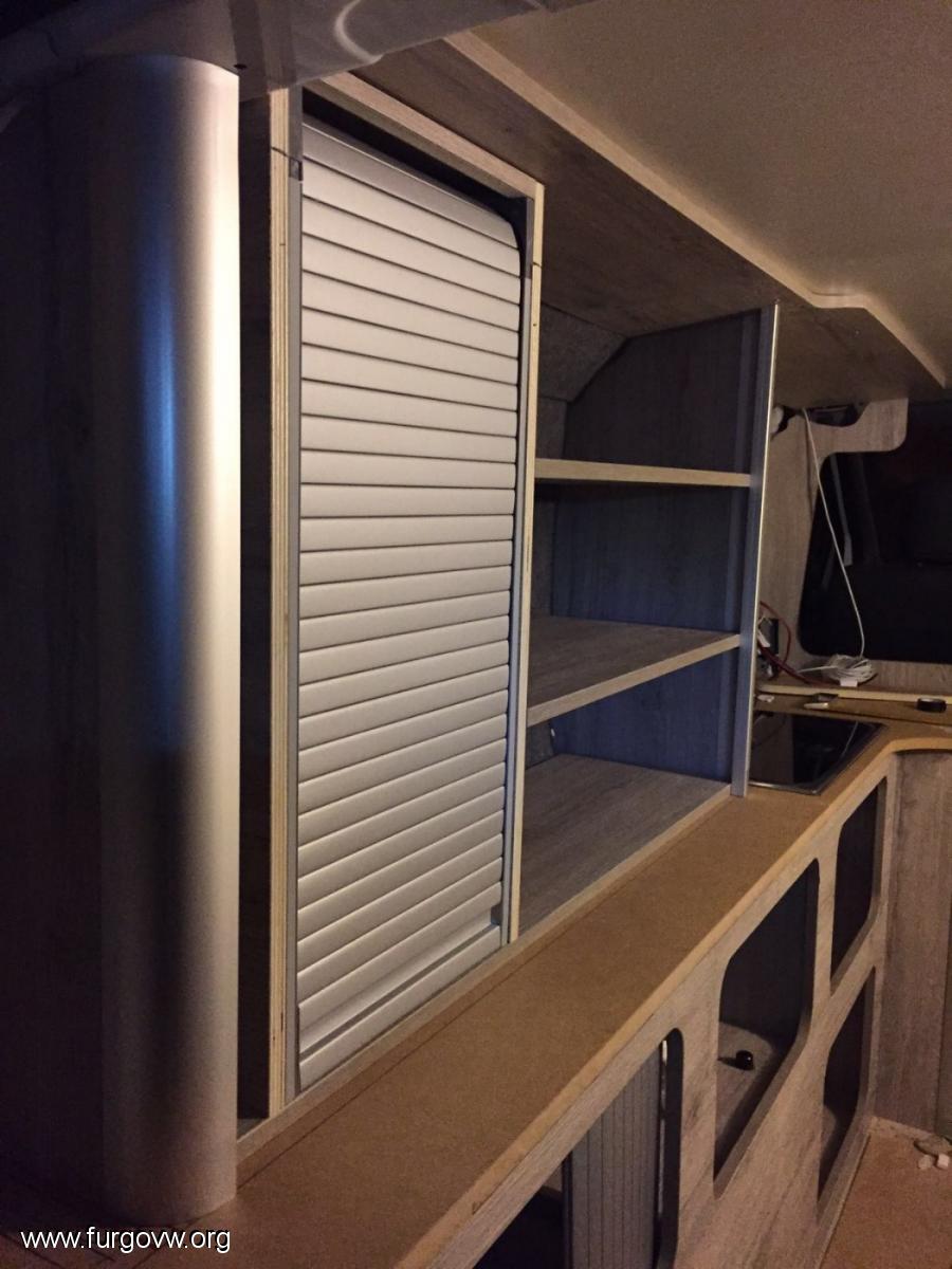

Hola!
Me gusta mucho tu trabajo. Estoy liado con la mía y puede que me anime con ése tipo de cama. por otra parte: podrías dar algo de info sobre el sistema de recogido de las persianas? Alguna foto? Me planteo hacer algo similar, pero con un material que nada tiene que ver y era por ver si puede valerme el mismo sistema.
Gracias de antemano!

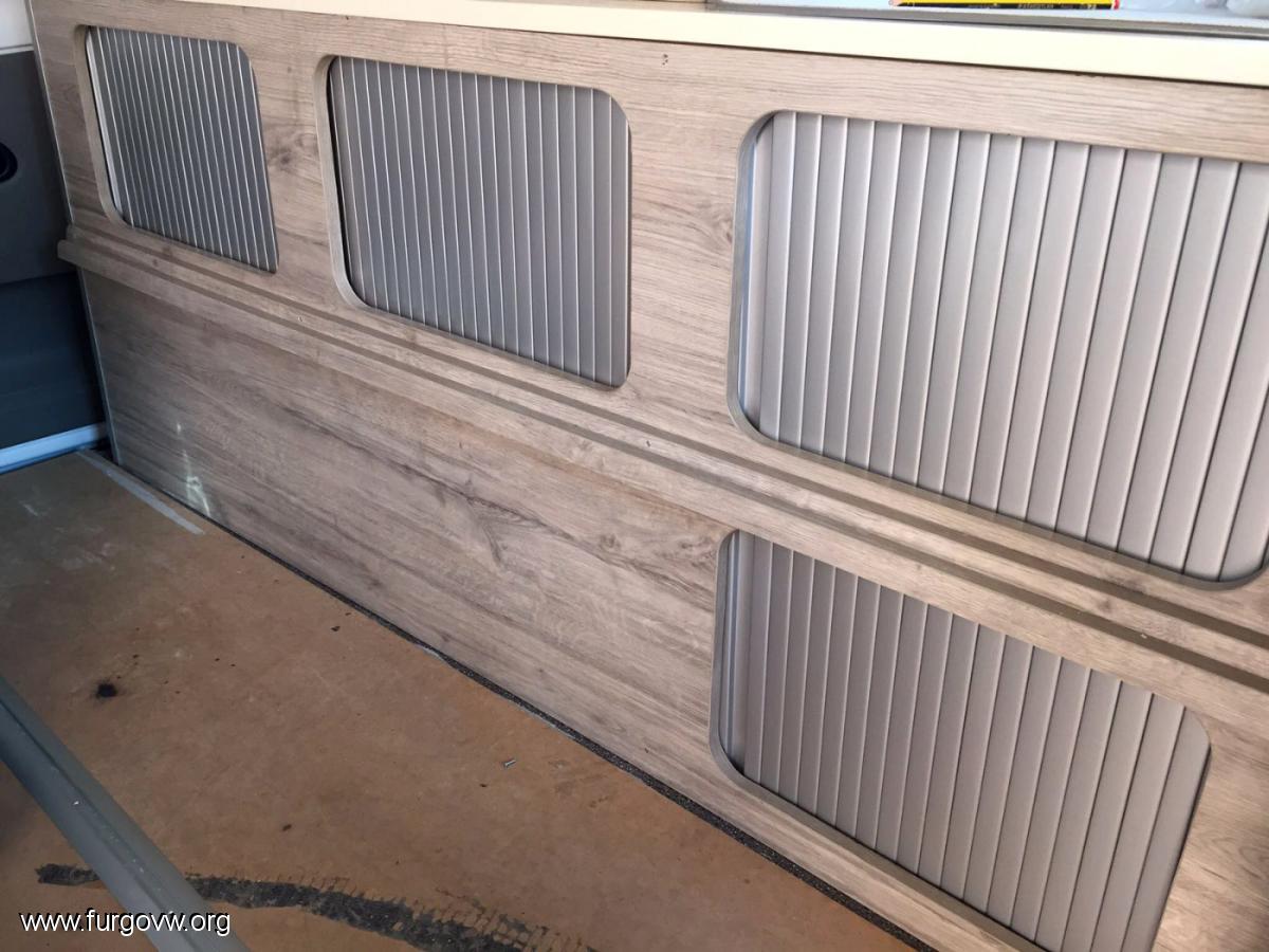

Hola!
Las persianas son adaptables según la trayectoria que quieras marcar. Solo tienes que jugar con las curvas de 90 grados y en mi caso adapte dándole algún corte a las piezas curvas para conseguir otro radio de curva. Cuando tienes las piezas en la mano es fácil de entender. En teoría son para montar en vértical pero también van muy bien corriendo horizontalmente.
Todas las del mueble bajo abren lateralmente y está todo medido para que no lleguen al fondo para no tener que hacer más curvas. La verdad que liberan todo el espacio suficiente y cumplen su función. No soy partidario de las que enrollan sombre sí mismo. Creo que la gente se queja de que se atascan con el tiempo. Incluso las de westfalia les han dado problema a algunos compañeros.
A ver si tengo alguna foto más.

Cita de: globetrotter en Junio 21, 2016, 13:18:23 pm
Hola!
Aquí se ve algo las guías y la Persiana.
globetrotter
Te lo preguntaba, porque mi idea (si es que lo hago) es, usar algo "parecido" a las persianas, pero que tienen otra utiliza (alfombras) y quería saber si el sistema me vale en tal caso. Porque, las tuyas...dan la vuelta por el lateral y terminan en el fondo de armario, o ni siquiera llegan hasta allí?

Cita de: globetrotter en Junio 22, 2016, 11:28:42 am
Quizás lo veo complicado que funcione. Lo que haga la función de persiana tendrá que tener consistencia y mantenerse por sí sola de pie si la vas a poner en horizontal. En mi caso no dan la vuelta por detrás porque lo concreciones todo para que no llegará hasta el fondo para reducir curvas pero se puede hacer perfectamente.
