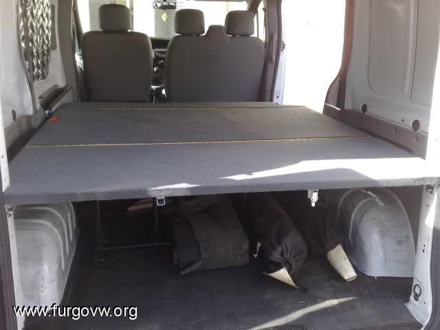

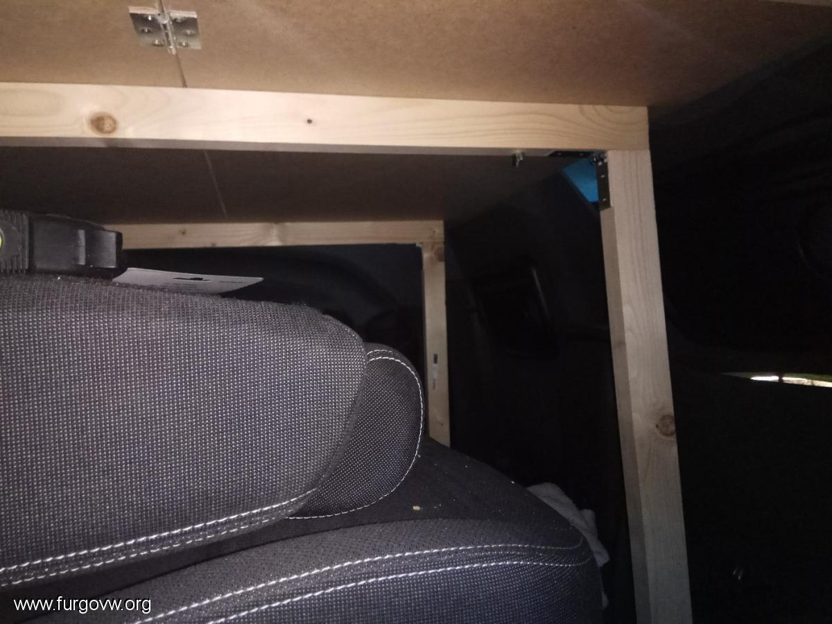

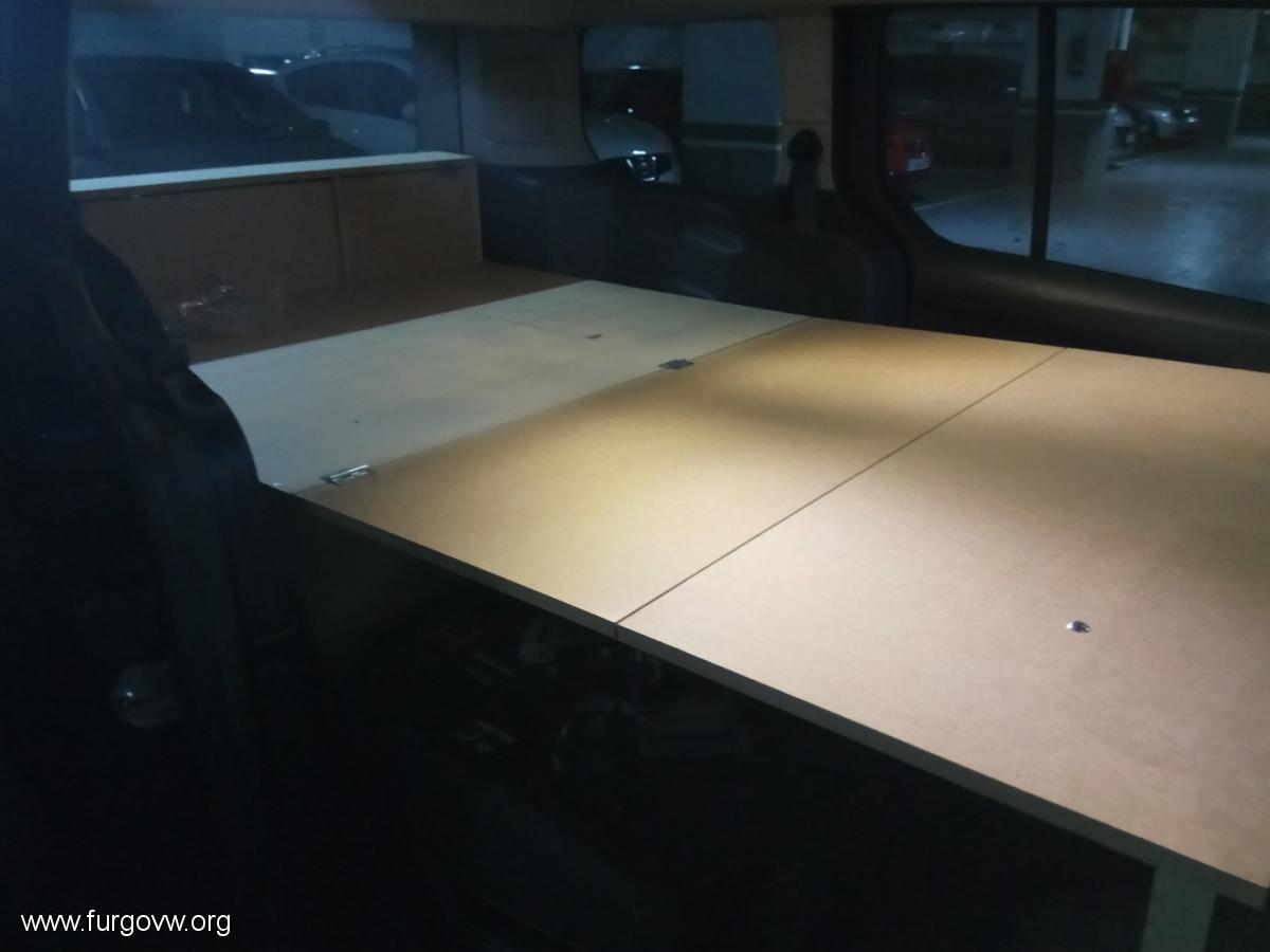

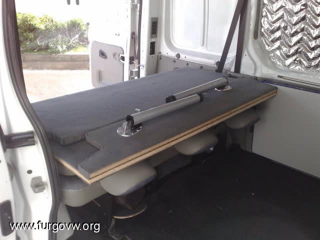

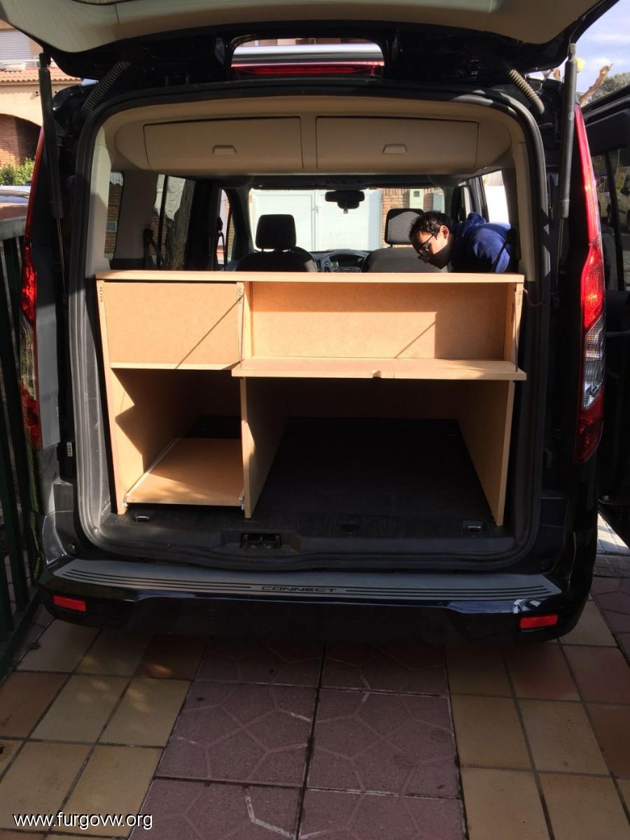

Lo mas facil para sujetar el tablón al asiento es hacer 2 o 3 escuadras a medida,una parte de la escuadra atornillada al tablón y la otra con un orificio donde introducir la varilla del reposacabezas.

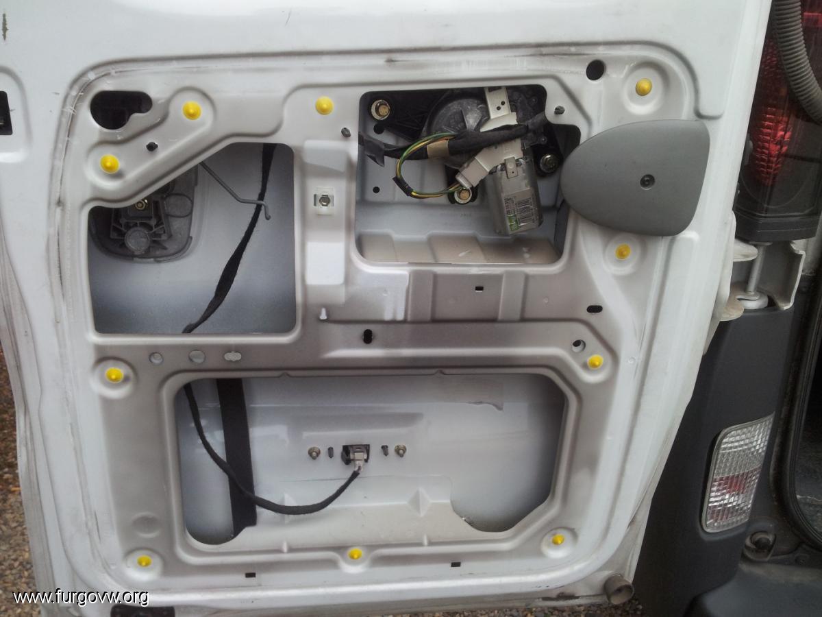

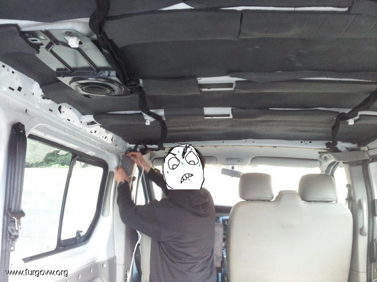

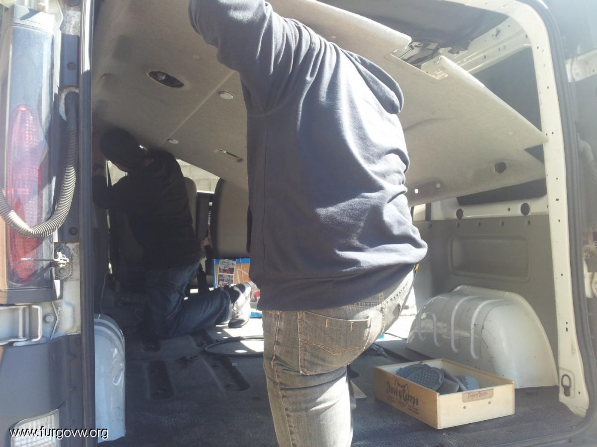

Venga que hoy estoy animado, hace un pare de semanas con la ayuda de mi padre y mi tio aislamos de una vez el bisho.
Desmontarla entera fue fácil pero largo y pesado, algunas grapas saltan y se rompen, otras salen bien. En la Renault venden la grapas por si te cargas alguna.

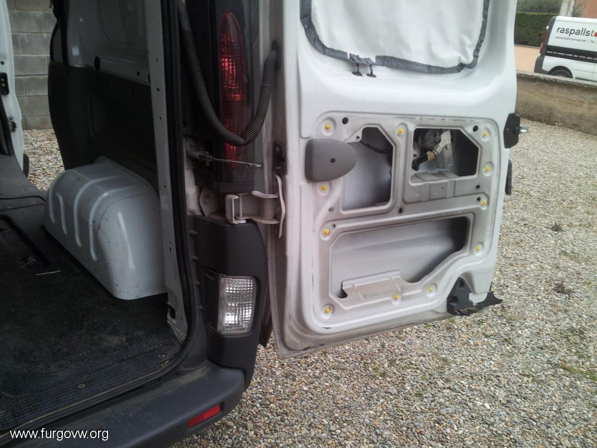

Desmontamos las todas las puertas, aquí tenéis las traseras. Las del conductor i copi también se aislan, de estas no tengo fotos de las delanteras el aislante queda pegado a la chapa, cuidado que la luna baje bien, tuve que desmontarlo una vez por que la ventana se quedaba a medio cerrar
Si os fijais se puede apreciar las cortinas expuestas en el brico de antes!

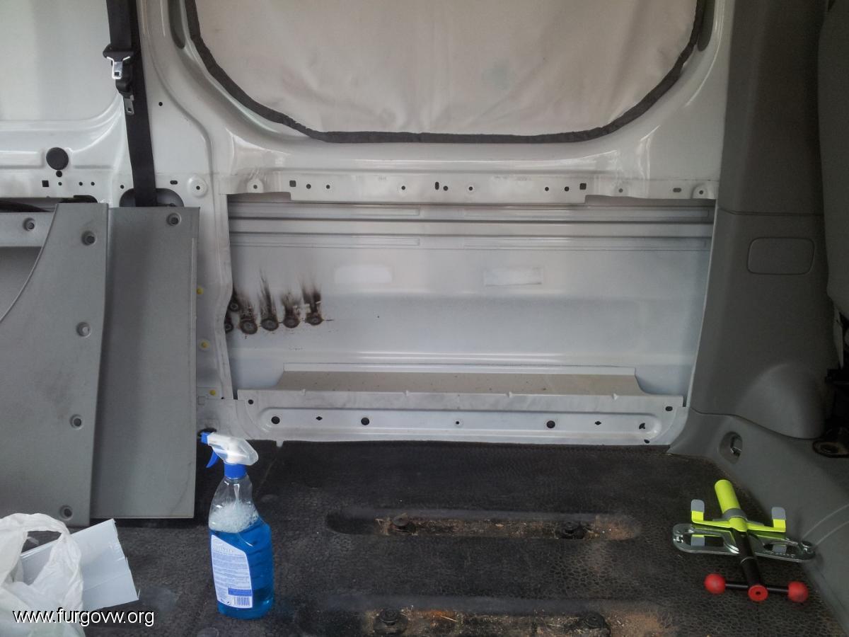

Desmontando los paneles laterales se puede observar como el anterior dueño le arreglo unos golpecitos, de ahí estas marcas ¬¬

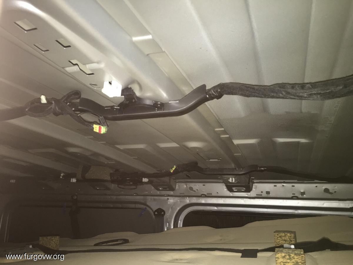

Desmontando el techo, la parte delantera del techo también ha sido desmontada i aislada. No tengo fotos
Aislando la chapa trasera, donde van las ventanas traseras si la furgo es combi 9

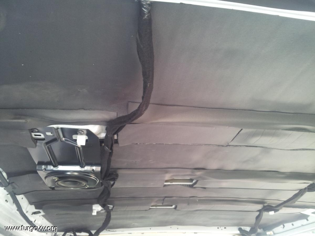

Con el armaflex pegado al techo, se ven puntos blancos que más tarde se arreglan con la cinta que vende luluka de aislante
Con la cinta puesta ya no se ve nada del techo!

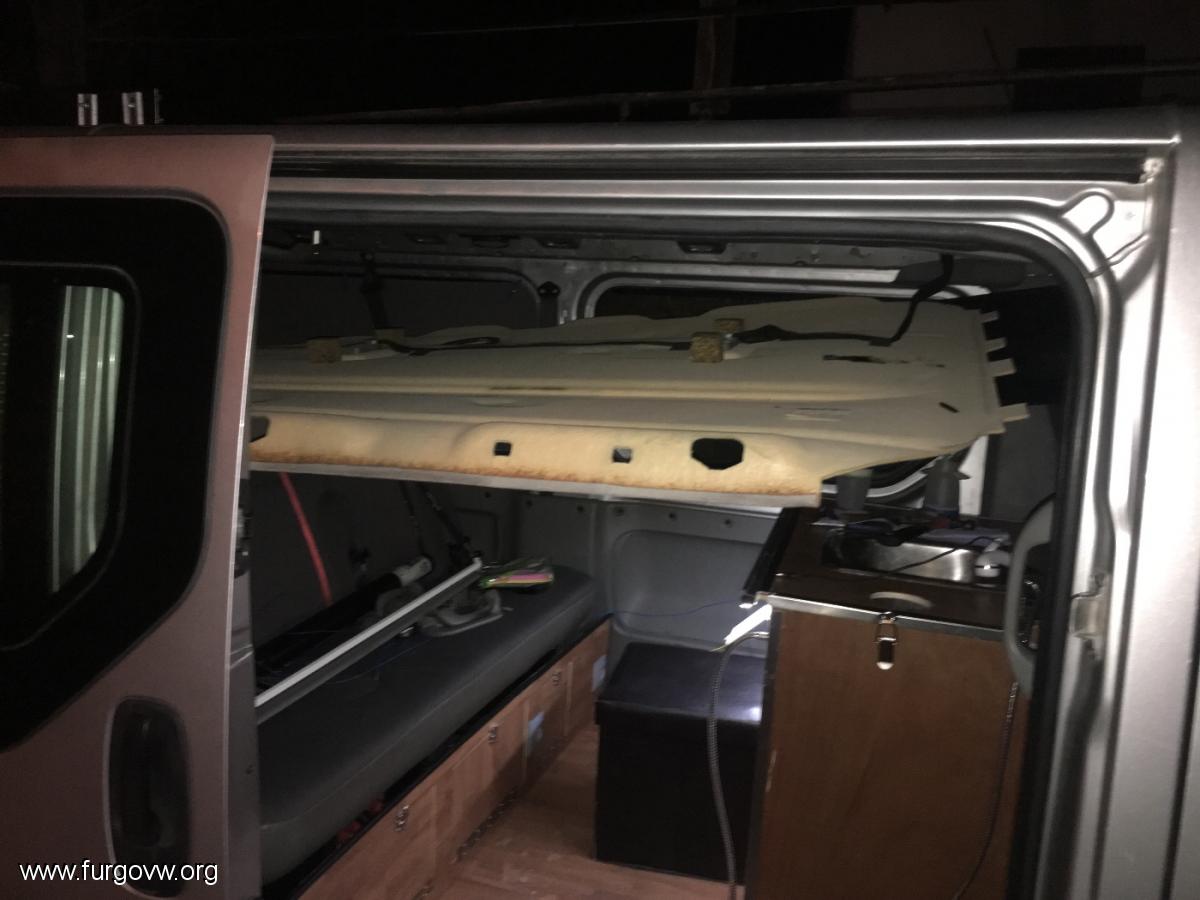

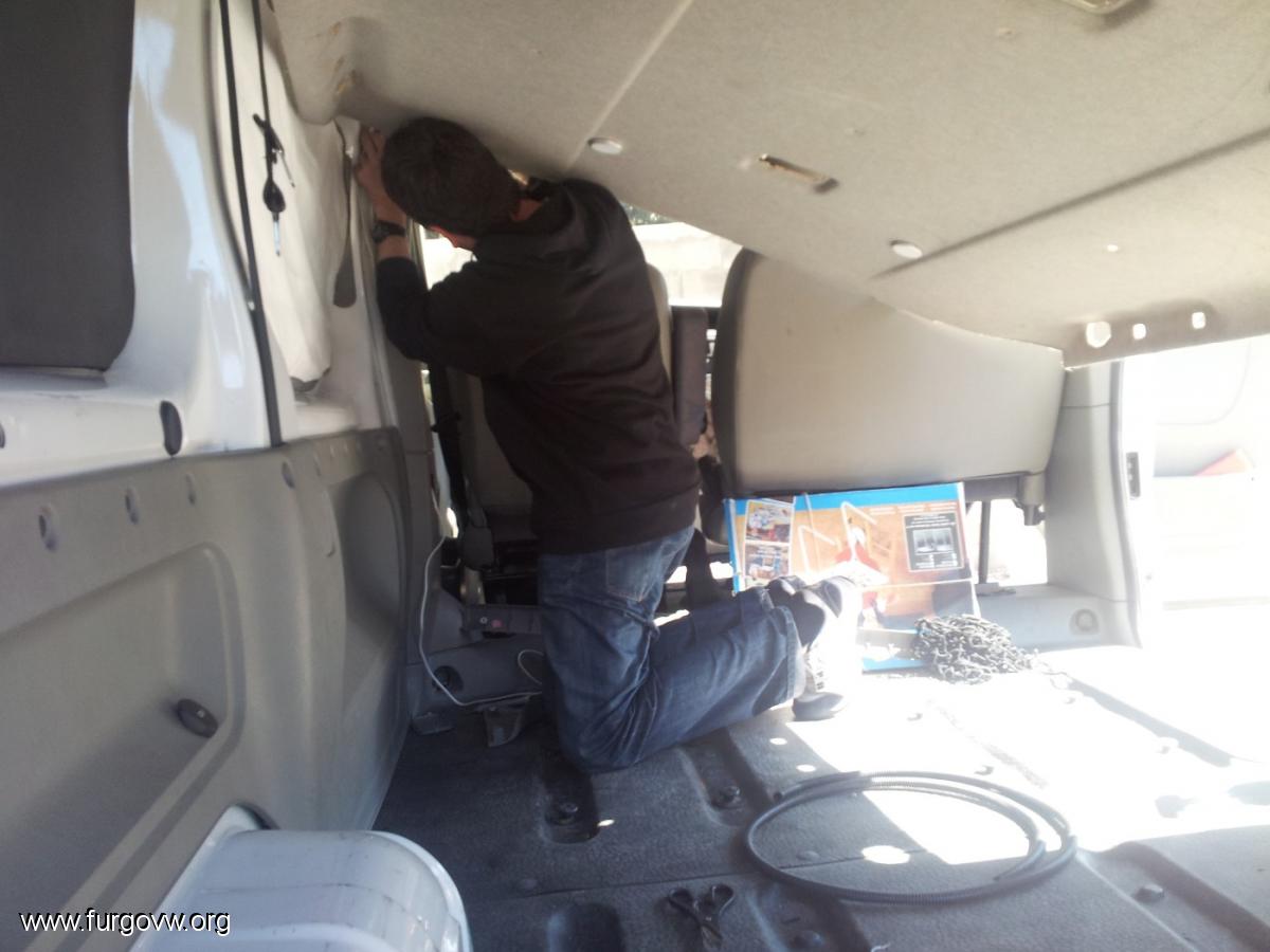

Volviendo a subir el techo a sitio, entre 2 mucho más fàcil

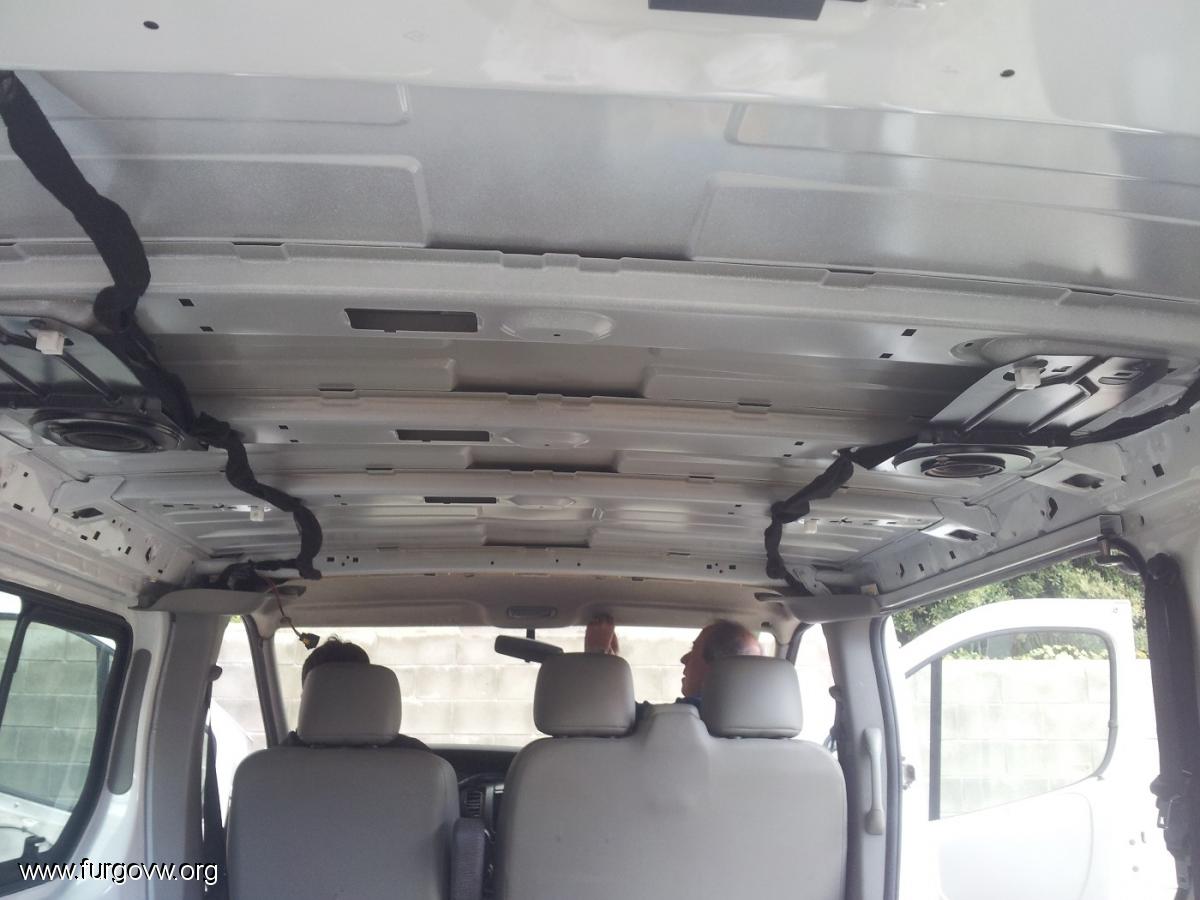

aprovechamos que esta el techo fuera para instalar las luces LED de ikea, pasamos los 4 cables al concentrador hasta la columna izquierda de detras del conductor
Aquí vemos las luces con el techo montado
Y para acabar, por aquí sale el cable que irá a la bateria, el concentrador (donde van los 4 cables de cada dioder) queda escondido a 10cm de la tapa por donde veis que sale el cable.

Una pregunta compañero de furgo .estoy quitando el techo y he visto lleva como 4 cuadrados de espuma que hacen de separador ,mi idea es aislar el techo ,tú los has quitado ? Es que creo si no los quito o recortó lo que alñada de grosor al aislar no me cogera el techo en las grapas ,tú que opinas ?
link_c
Cita de: Julian11277 en Enero 19, 2018, 19:05:59 pm
Si, creo recordar que los eliminé, ocupaban el espacio que necesitaba el aislante ;)
Julian11277
Muchas gracias por contestarme , me gusta mucho tu trabajo .me he leído todo tú hilo ...yo aún no he acabado y tengo la duda si quitarlos o recortarlos ya que el aislante voy a poner es la mitad de ellos de grosor pero quiero poner un downligrh en el techo como tú has echo con los focos de Ikea jeje .un saludo
El aislante es este y tendrá 8 mm o 1 cm a lo sumo pues es estérillla
link_c
Cita de: Julian11277 en Enero 19, 2018, 19:43:34 pm
Prueba a ver, si encaja bien, sino pones el taco otra vez o lo recortas un poco!
