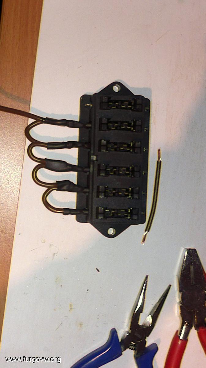

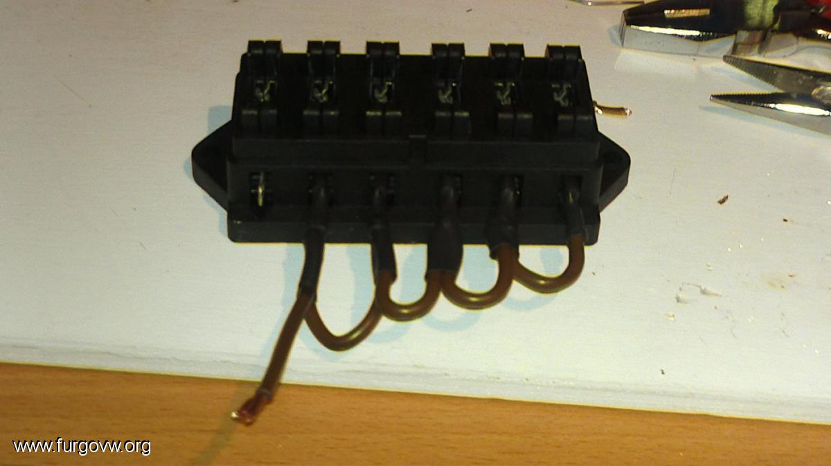

flax004
¿Algún experto puede decirme si esto sería correcto?
He puenteado una caja portafusibles para que la entrada sea sólo un cable. Me falta un "puente" por hacer y el cable libre iria a un cable de 16 mm2 que sacaré de la batería auxiliar. El cable que se ve en la imagen y con el que he puenteado es de 2,5mm2.
He soldado los cables entre sí y después al conector faston (era la primera vez que soldaba)
Un saludo y gracias
_eon
Cita de: flax004 en Febrero 23, 2013, 21:15:50 pm
Un saludo y gracias
No es mala idea pero tienes que tener muy en cuenta el consumo de lo que conectes, yo utilizaria un cable de mas diametro, piensa que la corriente que pasa por el primer puente es la suma de todos los consumos que tengas conectados. otra opción es entrar por uno del centro, y repartir hacia los dos lados, para no cargar tanto los primeros puentes.
ESERO
 .nono .nono .nono .nono .nono
Lo correcto sería que todos los cables estén conectados al cable de 10 o  16 de la batería secundaria, osea los 6 cables de 2.5 que te salen de la fusilera directo al que viene de la bateria mediante una regleta o soldados.  ;)
siguesbuscando
Ostras, pues yo lo tengo así. Guiándome por algún brico visto en esta pagina. Por ahora bien, no tengo grandes consumos.
flax004
