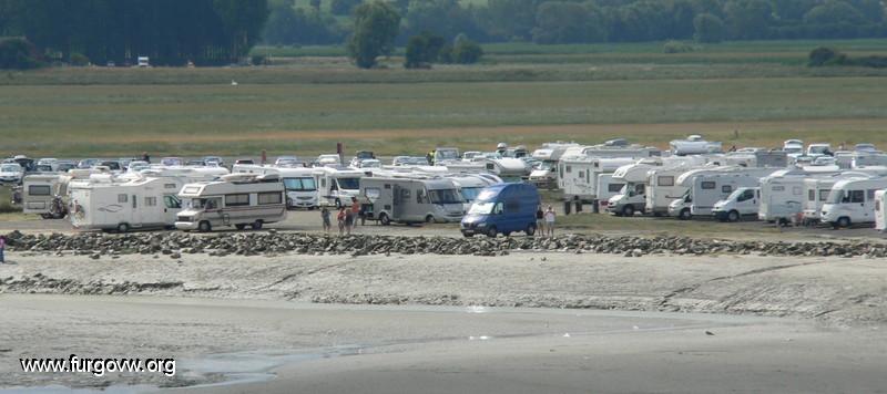

Hola a todos, después del parón del verano vuelvo a la carga. Menudo verano más largo, diréis alguno, !!que ya estamos en noviembre!!. También he estado liado con alguna otra cosilla que no viene al caso y reconozco que me ha dado pereza volver a meterme en la furgo porque todavía me queda bastante.
Hemos estrenado la furgo por la bretaña, directos al Moint St Michel para sentirnos arropados por otros furgoneteros (aunque basicamente eran todo AC) :
Se ve que el azul no está muy de moda entre las AC.
Típica foto con las ovejas y el monte al fondo.

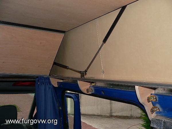

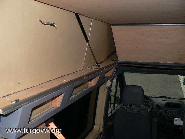

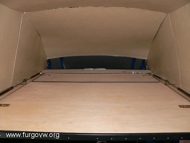

Estoy muy contento con el sistema de elevación de la cama. Le acople unos resortes de gas recuperados de maleteros de coche (me los dio un amigo mecánico). No me pude creer la suerte que tuve ya que a segundo intento ya estaban funcionando, y eso que las medidas no eran las que creía que necesitaba (las del croquis que puse en otro post más arriba).
Foto donde se ve los 3 tableros que componen la tabla, con los resortes puestos en los laterales. Opte por ponerlos por encima de la cama porque al principio puse uno por debajo, no me gustaba estéticamente y había riesgo de darte en la cabeza. En esa posición, el grosor del colchón hace que no te enteres que están ahí. Al fondo se ve que queda por tapizar el techo en la zona de los pies y queda por disimular la junta entre los paneles del techo.

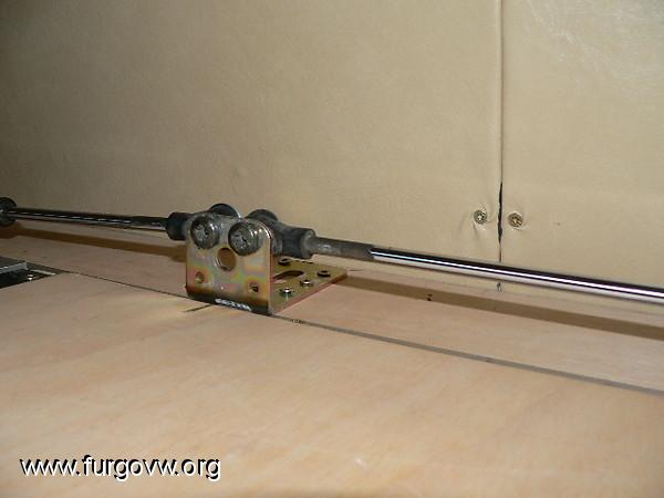

Para sujetar los resortes encontré estos ángulos en una ferretería. Se suelen usar para hacer estructuras de madera tipo pérgolas:
Con los resortes la cama se sube en milésimas de segundo (aquí he exagerado un poco) y se baja con una sola mano):

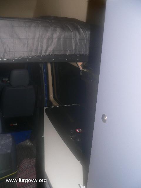

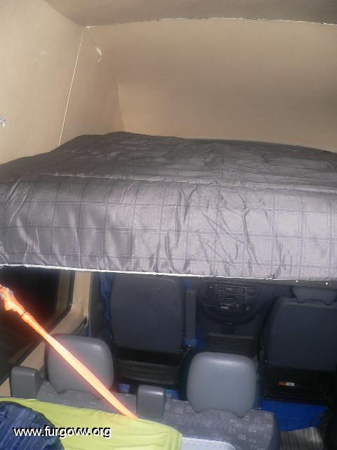

El colchón es uno del IKEA el cual he tenido que estrechar. Al principio pensaba dejar las tiras de colchón sobrante en los laterales de la cama sujetadas con velcro, pero no hace falta porque las paredes del techo no te dejan acercarte al borde de la cama lo suficiente al borde como para echar de menos esos 10 cm de colchón a cada lado.

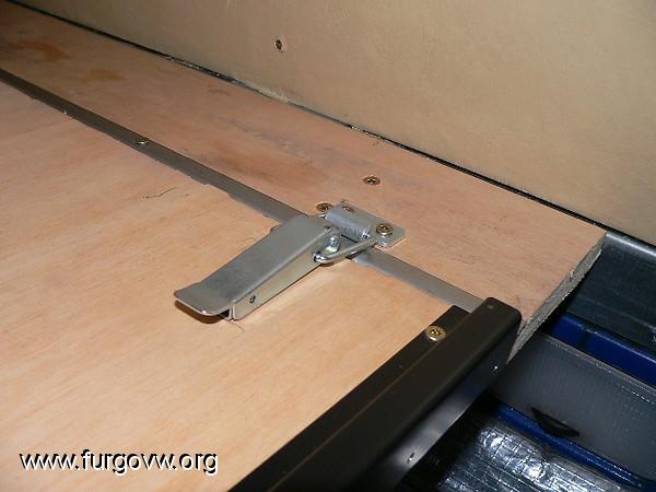

Por seguridad he puesto estos cierres. Evita que los laterales se separen que se vaya el conjunto abajo. Es más sicológico que otra cosa porque sin ellos la cama aguanta perfectamente.

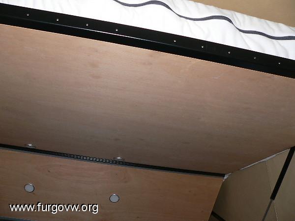

Los agujeros que se ven en larguero de la cabeza de la cama son porque metí la pata poniedno la bisagra de piano en este perfil en vez del perfil del otro extremo de la cama.

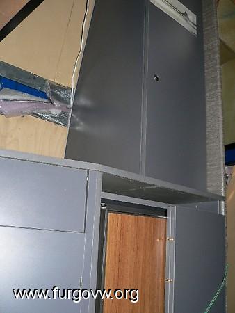

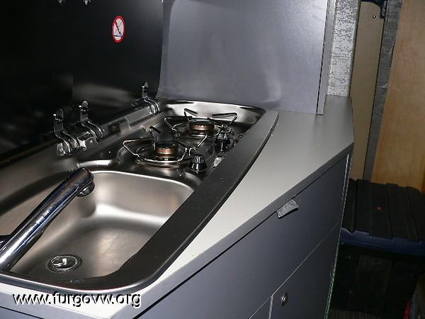

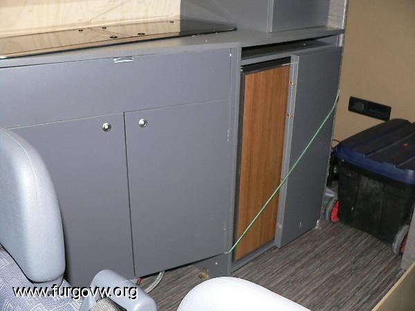

Añado alguna fotos de como esta el mueble. La cocina es el modelo SMEV 90222S. Es más grande de lo que necesitaba pero quería que tubiera el fuego a la derecha y los modelos que me encajaban bien tenían el fuego a la izda, por lo que se hubiera quedado la llama debajo de la cama cuando esta esté bajada. Lo suyo es levantar la cama para cocina pero así, si una vez se tercia puedo calentar lo que sea con la cama bajada:
La nevera en una Engel de compresor del año de la polka pero que estaba sin estrenar cuando la compré en una tienda de náutica que había cerrado (contacto hecho a través de este maravilloso foro). Enfría muy bien pero mete demasiado ruido pero sin llegar a quitarnos el sueño. La puerta que oculta la nevera la he tendio que partir para abrir en dos veces para que no pegue con la litera (en la foto no se ve la litera porque está levantada):

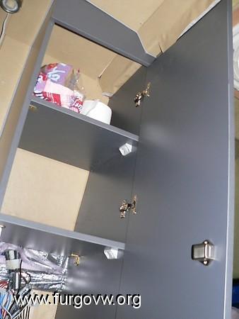

Este es el armario ropero. He puesto baldas porque aprovechan mejora el sitio que las perchas.
