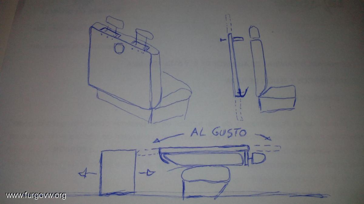

Le puedes poner la tabla sin desmontar asiento, unas pletinas dobladas con la forma de la parte baja del asiento y dos trozos de contrachapado con los agujeros de los cabezales atornillados a esa tabla por la parte alta, enganchas debajo, apoyas la table y metes los cabezales y listo, y la quitas cuando te apetezca. Es solo una opinión mas.

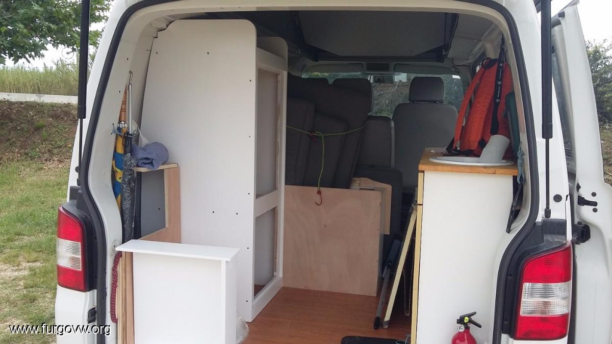

Alberto, ya llevamos una 10 noches de sueño y ensueño en ella....montamos una segunda cama con el asiento abatido y los dos delanteros, ¿como sino dormir los 4?  ;D
falta muuucho, aun, la dejé a poner depósito ya ayer la recogí sin ellos....angelito mio el taller no ha podido tocarla en 2 semanas....el lunes de vuelta y a ver si hay más suerte.....luego ya legalizar y esas cosas..
remates...me están rallando los remates..., jejejeje
los avances de última hora..,, como siempre, ..perdonad el desorden  .panico
faltan puertas, cierres, fijar a chapa mueble y entre si....alguna pintura...
este finde más,...yo creo que ahora ya se ve bien la distribución....en lo poco que la hemos usado me ha dado oprtunidad de hacer un poar de cambios sobre la marcha que le dan algo más de espacio a la parte trasera y funcionalidad con cama montada....respecto a la city jjoker...ya los explicaré
un saludo
esero...está bien lo que dices....va a funcionar sin duda..., la ventaja de la solución que yo he dado es que es sencilla de ejecutar y, sobre todo, ....te ahorra el llevar una tabla más por ahí desperdigada o robando espacio, ..así queda integrada y colocada con solo bajar el asiento
saludos
ESERO
La tabla es la misma que haz puesto tu, solo que le puedes dar unos cm mas hacia los lados si quieres e incluso hacia arriba tapando los cabezales, hacia abajo dependiendo de si tienes arcones detrás o si quieres ampliar hacia atrás que da al gusto y la tabla va siempre fija en el respaldo, esta claro que dentro del tapizado queda mas integrada, pero esta te da muchas posibilidades. Después su puedo subo un mapa que anoche estaba ya sin batería y ahora ya voy a la carrera.

ESERO
Mayo 20, 2016, 10:39:09 am #235 Ultima modificación: Mayo 20, 2016, 12:57:17 pm por ESERO
Aquí va el mapa, sobre la marcha y a la carrera, a ver si así se entiende. .sombrero
Me falto decir que también se puede modificar de ancho. Si se amplia hacia arriba por encima de los cabezales el lado que da para el lateral de la furgo llevaría un recorte en triangulo para así evitar que toque el cinturón. También se puede embisagrar otro tablero para ampliar hacia delante o detrás al que habría que añadir unas patas por estabilidad.

ESERO
Es mas fácil de hacer las dos pletinas bajas y los dos trozos de tabla de los cabeceros que desmontar el asiento, además tiene mas posibilidades de ampliación, en cambio metido en el tapizado es nas estetico
