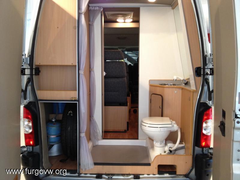

la ducha la veo delante de la fregadera, compras un grifo con alargador y ya tienes la ducha, el plato escamoteable, rail de ducha en el techo y las cortinas recogidas
Si te fijas en esta foto de la Campereve Maguellan veras en el suelo delante del baño (solo potty y lavamanos) una madera, pues ese es el plato de ducha y ahora si te fijas en la claraboya, por ahi es donde va el rail, en este caso de persiana
http://stx.starterre.net/vehicules/large/campereve-magellan-541-b83540b3accfdb361c7ae17ef72a9d1b.jpg
aqui se ve la persiana del baño cerrandose
http://s11.postimg.org/ss2oonfcj/2513_5_Amundsen_innen_007.jpg

Estas campereve son muy bonitas y están muy bien aprovechadas.
Me gusta la idea de hacer la ducha delante del fregadero aprovechando el mismo grifo. Tengo que mirar como soluciona la gente el tema del desagüe, porque con el plato a ras de suelo sólo se me  ocurre que tenga un agujero y vaya por debajo de la furgo. ¿Vosotros sabéis como lo montan?
Mira que aunque la idea es hacer de momento algo sencillito si me picais acabaré montado yacuzzi.  .loco2 La verdad es que si encuentro la manera de hacerlo sin que quede una chapuza creo que me animaré con la ducha. O si no una cortina de esas de colgar que van con suelo y una bombita para sacar el agua.

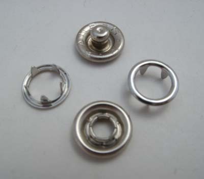

Corchetes. Nos pueden servir para poner en el plato de ducha y en la cortina para evitar que se salga el agua al ducharnos
