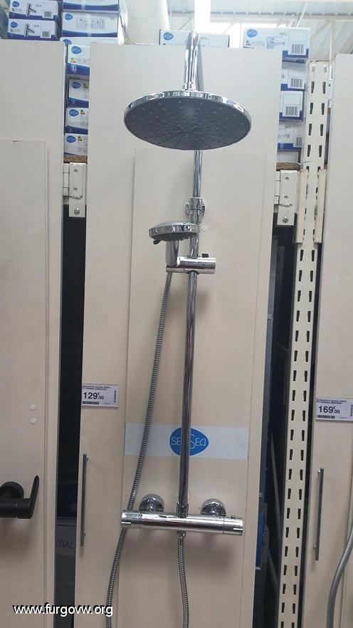

La ducha elegida es  una columna de ducha con grifo termodinamico (creo que se llama). La idea es esa...ducharse como dios manda!!!! A ver en que queda.....

La columna de ducha necesita mucha presión para funcionar, a parte de gastar mucha agua. Es posible que más que chorros de presión te parezca que chispea... ;)
Otra cosa es el grifo termostático, para que te regule la temperatura automáticamente. Yo además pongo en mis camperizaciones el maneral con pulsador, para no desperdiciar agua, que luego hay que rellenar!!

Seguramente que chispearía ;D.... He dicho columna de ducha cuando sólo quería decir ducha.... en concreto es esta:
Esta crees que funcionaría bien? es comprada en un centro de bricolaje en la que tengo 2 meses `para poderla devolver. En principio con el telefonillo pequeño me bastaría. Lo que me resulta cómodo en casa es lo del grifo termodinámico, ya os contaré que tal en la Furgo....

Ese codo que tiene baja la regadera un monton yo pondria un racor y luego atornillaria en la rosca hembra la regadera
otra cosa que mola es un pulsador de pie, para ahorrar agua
Lo dices para que no se mueva la regadera? Porque tenía esa duda.... De que en las rotondas o curvas vaya dando golpes
Y lo del pulsador de pie podría estar bien

Pues me temo que no vas a tener caudal suficiente y va a caer más un chorro que en forma de gotas. Ten en cuenta que al tener tanta superficie la ducha, cuando llega el agua ahí baja la presión.
También puedes poner solo un grifo termostático con manguera.

Si que parece muy grande la regadera...es la mas pequeña que había, lo probare, aunque creo que lo mejor sería como dices....el grifo termostático y la manguera....o encontrar una regadera pequeña para cambiarla.

Es para que este la regadera lo mas pegada al techo.
Lo del pulsador hay que ver si hay alguno que tenga registro por arriba (tema mantenimiento) Y luego como me dijo lisanlor el primer chorro saldria frio  .meparto

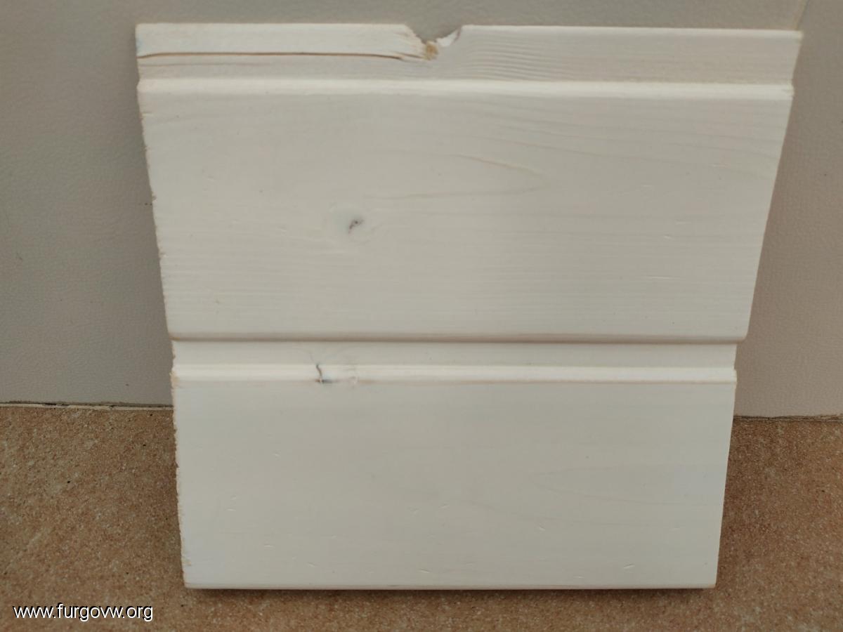

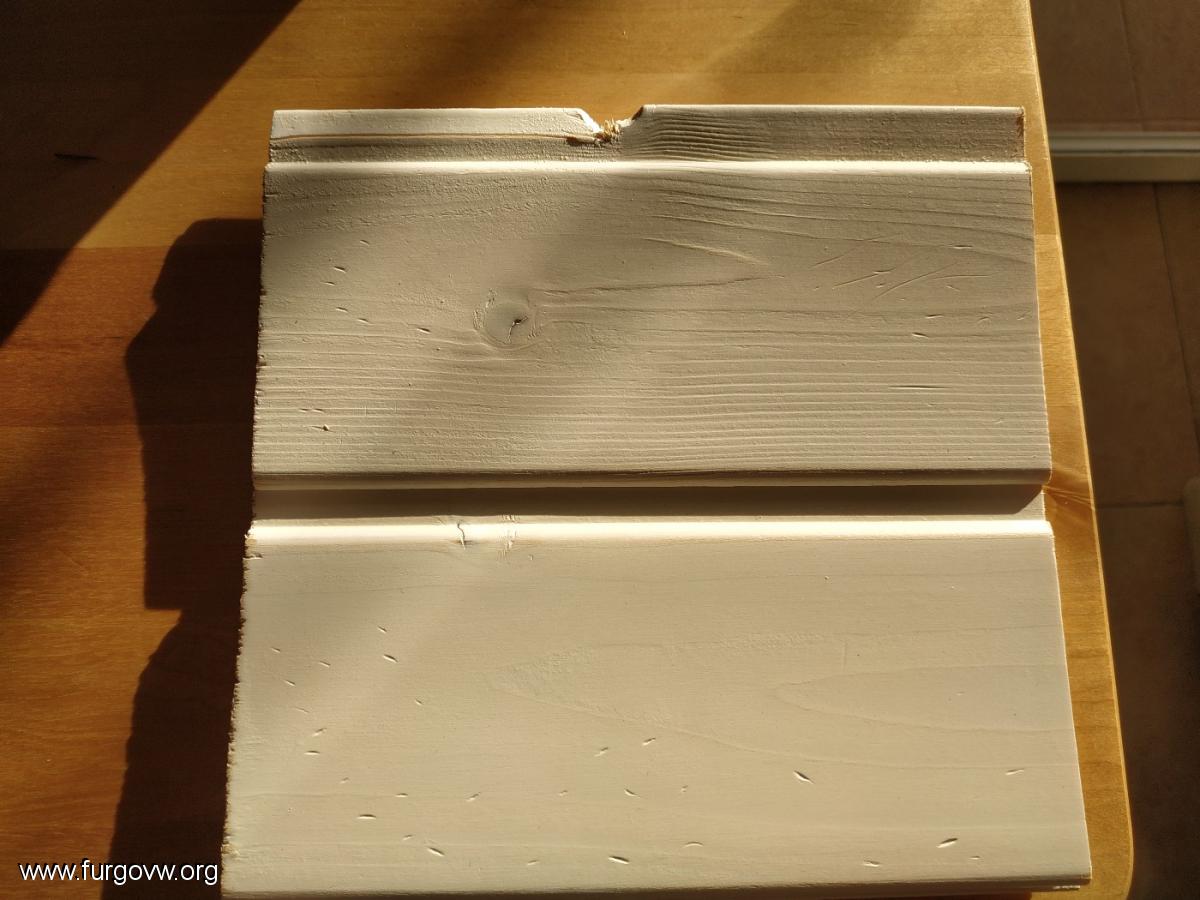

La furgo está panelada en contrachapado de 10mm techo y 6 paredes, sobre el que queríamos poner ahora las lamas de Friso de abeto de 10mm pintadas en Blanco y barnizadas..Quedaría muy bonito (para nuestro gusto) pero queremos que sea duradero.
El camperizador no ha puesto nunca friso, es empeño nuestro
Dudas:
- al ir encajadas las lamas...hace mucho ruido al circular? Cruje? Cómo hacerlo para evitarlo???
-al atornillar muebles sobre el Friso...se raja?
-Como soporta el paso del tiempo?
Una tiene 2 capas de pintura y la otra 3
Otro problema que hemos visto es que después de la base+2 capas de pintura+ barniz, se marca fácil con la uña...y nos da miedo que al poco tiempo se quede toda marcada...

abasel
por durar te puede durar toda la vida, pero no vas a tener la dureza de un estratificado o una melamina, tiene la ventaja que si se estropea con lijar y repintar lo solucionas
si le das una mano de barniz para suelos ganaras algo en dureza
lo de los ruidos no se pero la madera es un elemento vivo te cambiara acorde con las condiciones, se hincha, merma, se deforma, una furgo no es una casa. en verano puedes alcanzar 50º y en ivierno estar a bajo 0
no obstante hay mucha gente que lleva friso, ellos te podran decir

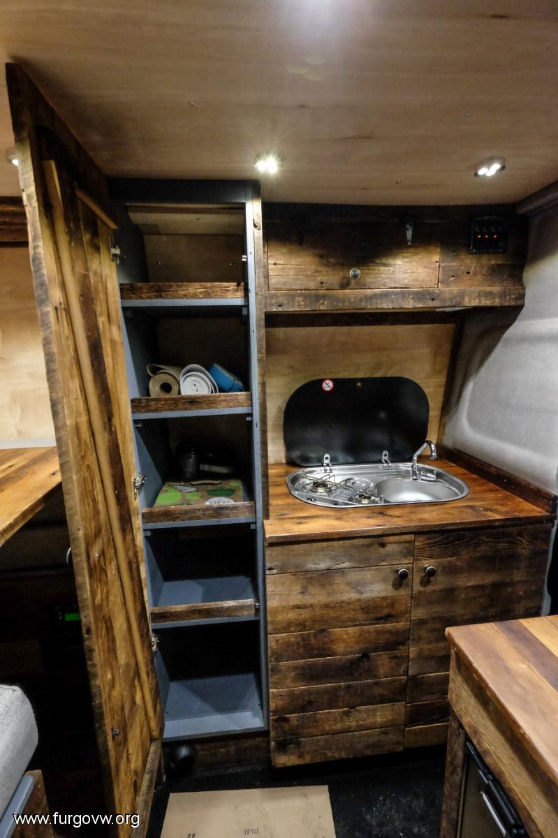

Para coger ideas aqui se ven unos acabados rusticos que son una guapada
http://vanlifecustoms.com/vans
este me parece impresionante
