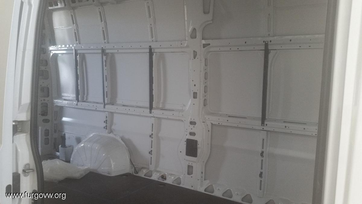

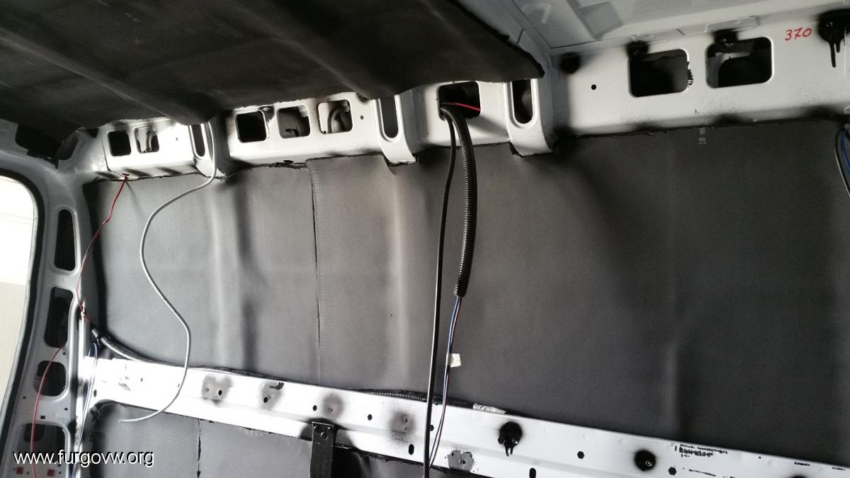

Hola de nuevo
Ya tenía ganas de escribir por aquí.....porque significaría que ya habría empezado la metamorfosis....
Se empezó por despanelar y limpiar, aunque estaba limpia, sólo ha transportado ropa y por poco tiempo, el resto del tiempo estuvo parada en un garaje.

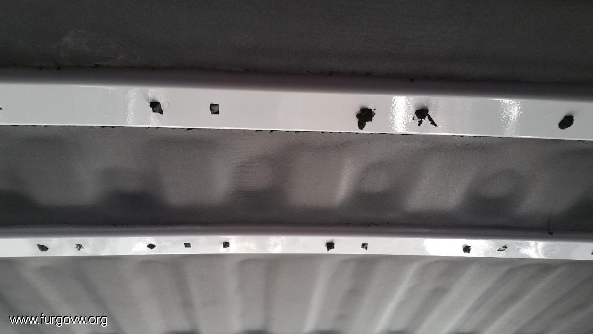

Después a aislar y pasar cable. Yo me dediqué a poner aislante en lo sitios más recónditos y de difícil acceso, me hice las manos un cristo :'(

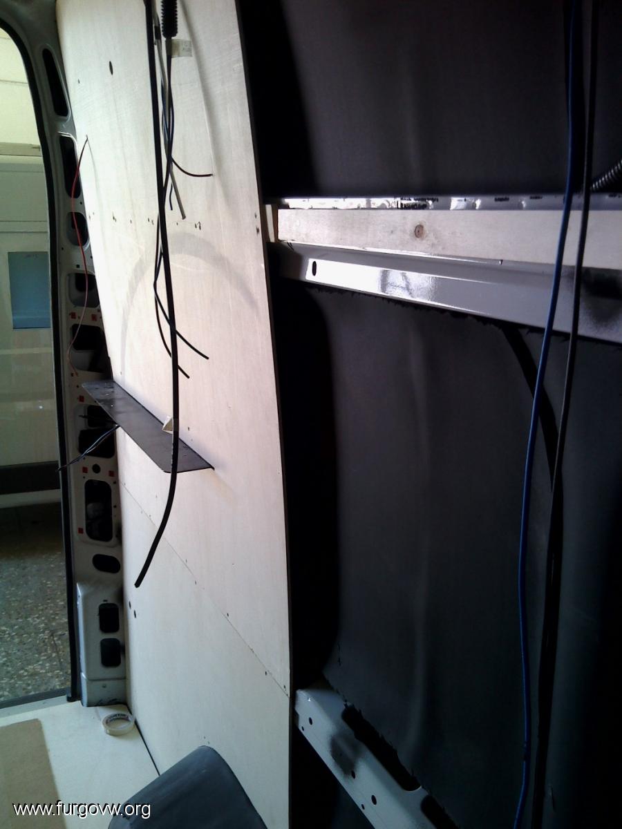

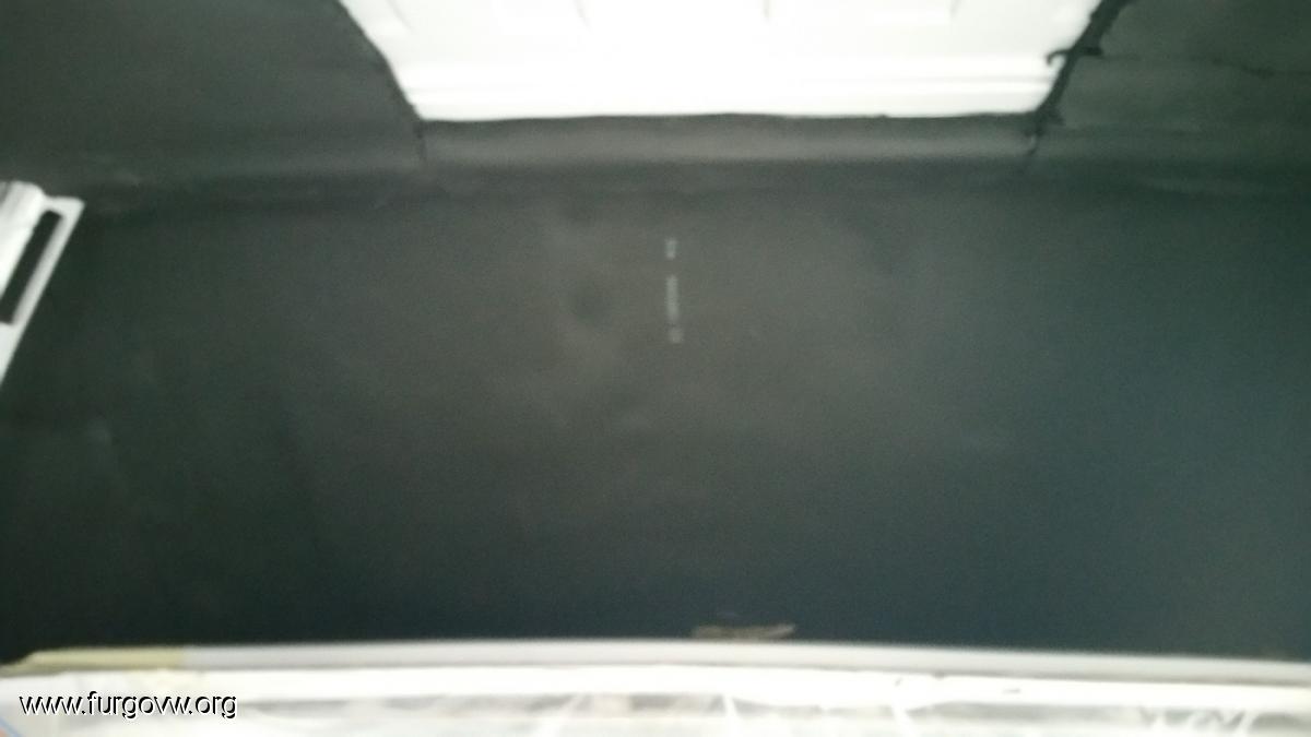

Para aislar utilizamos Kaiflex de 10 mm porque al Camperizador le parece más manejable del siguiente modo;
TECHO: 20mm
-1 capa en los paños grandes, entre las viguetas
-trozos pequeños sin quitar el plástico entre viguetas y techo (algunos les puse aceite de silicona para que entrasen) y dentro de las viguetas trozos metidos por los agujeros....
-1 capa continua incluyendo las viguetas
SUELO 10mm
-1 Capa de kaiflex
-1 tablero de 9mm que traía la furgoneta (creo que se llama finlandes) al que le añadimos fenólico de 6 mm
PAREDES 30 mm
-1 Capa en los paños grandes, entre pilares
-1 Capa continua incluyendo pilares
-1 Capa otra vez en los paños grandes
-En el interior de  pilares y viguetas pude colocar el Kaiflex pegado con paciencia....
PUERTAS:
-2 Capas en los huecos grandes
-Tengo previsto 1 Capa de 6mm continua (aún no esta hecho)

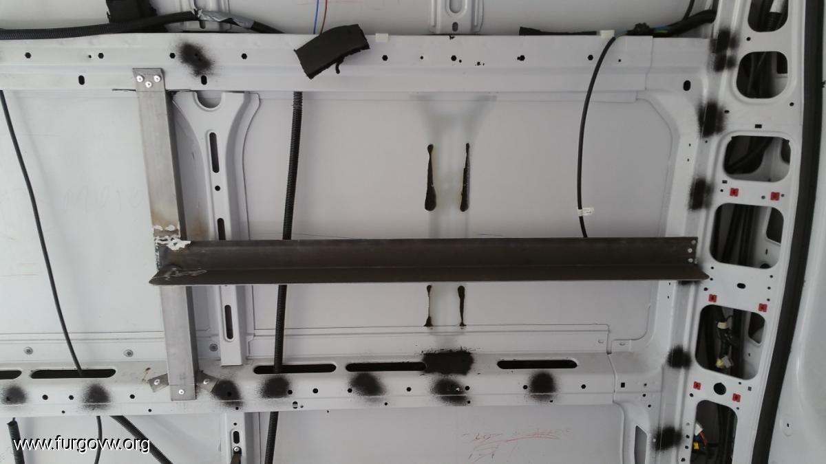

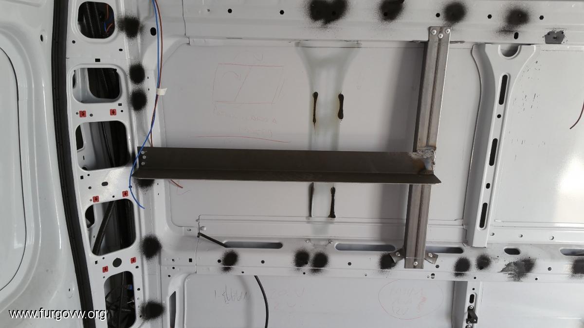

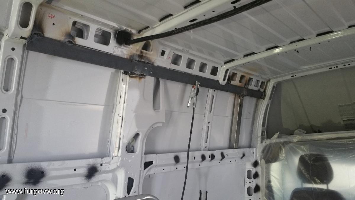

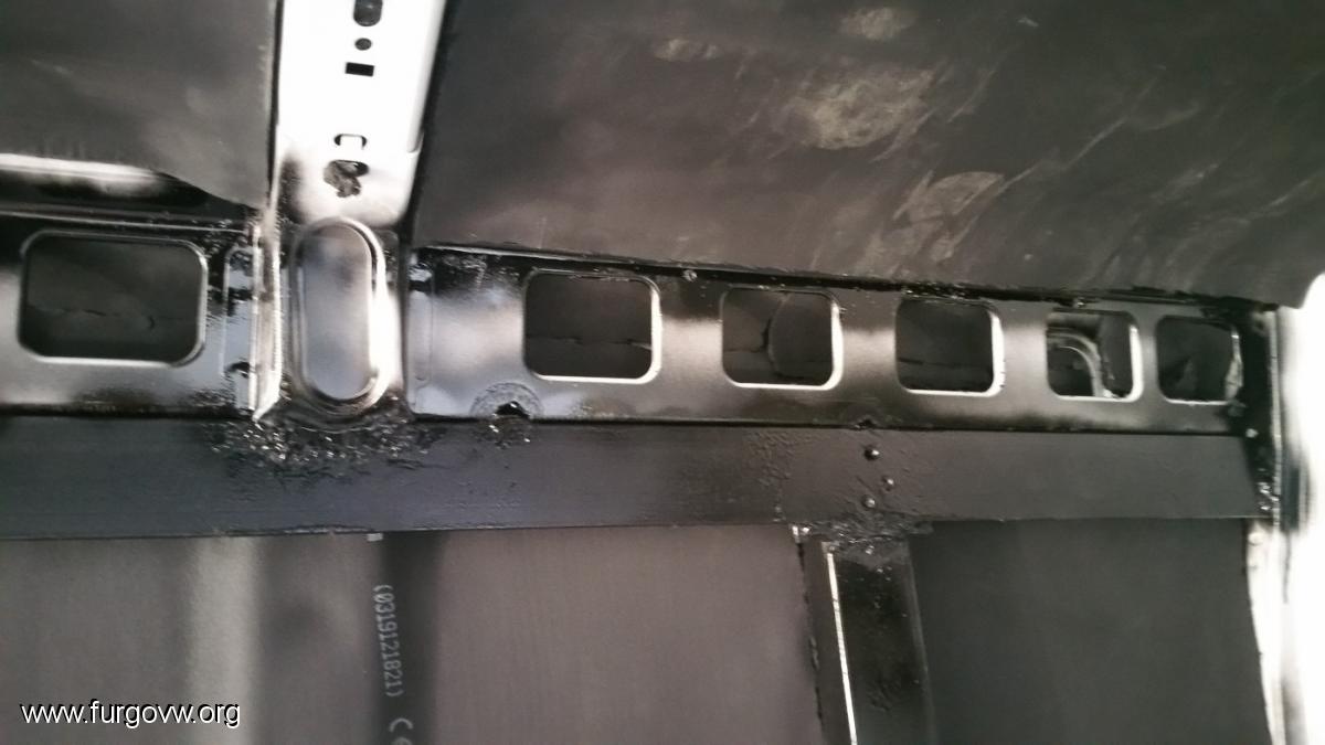

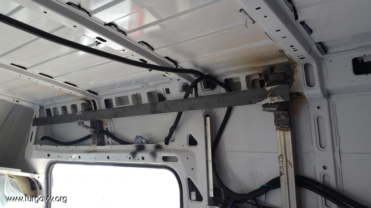

Se me pasó....antes de aislar se pusieron los soportes de la cama elevable delantera y el soporte sobre el que descansa la cama fija trasera, que está a 1,10 metros y que luego se pintaron
Delantera
Trasera
Esta tiene una anchura de 1,35
Esta tiene una longitud de 1,20

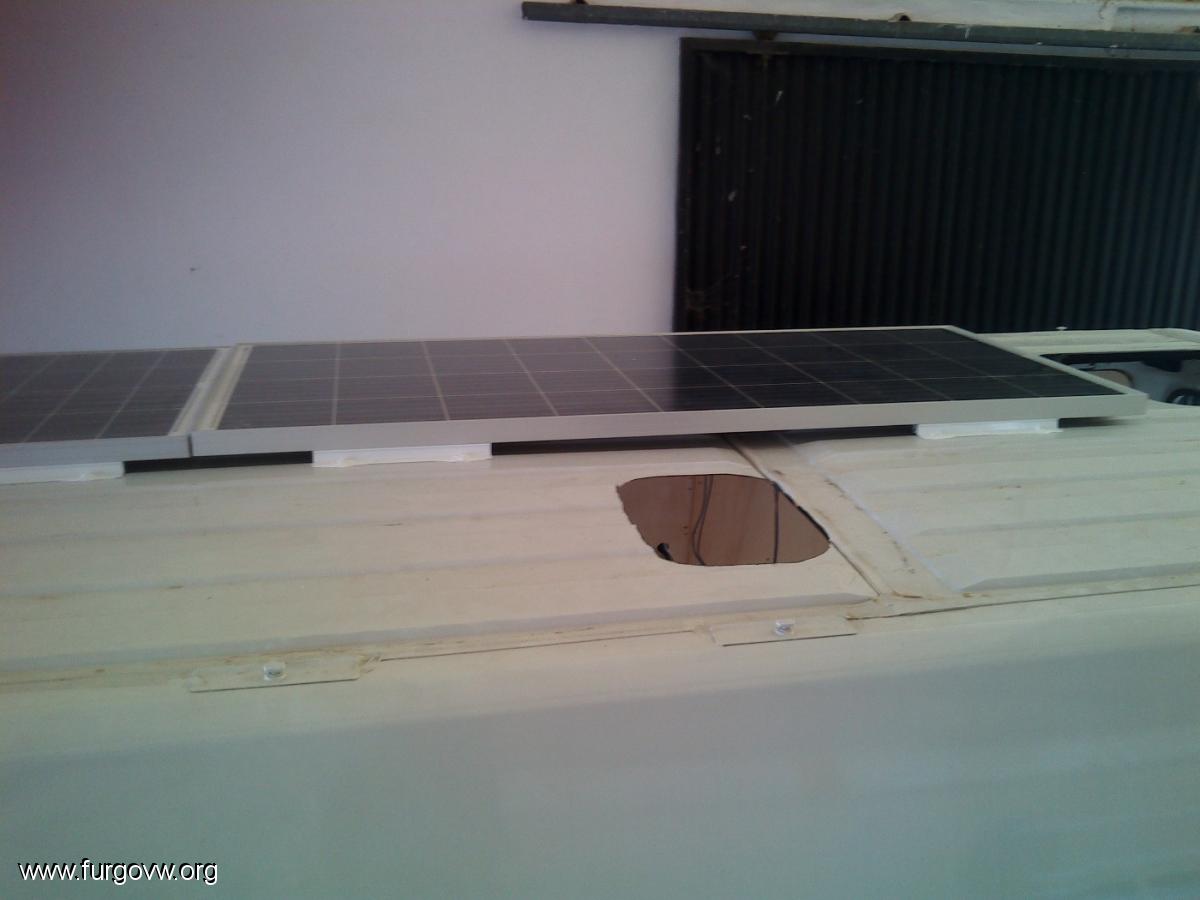

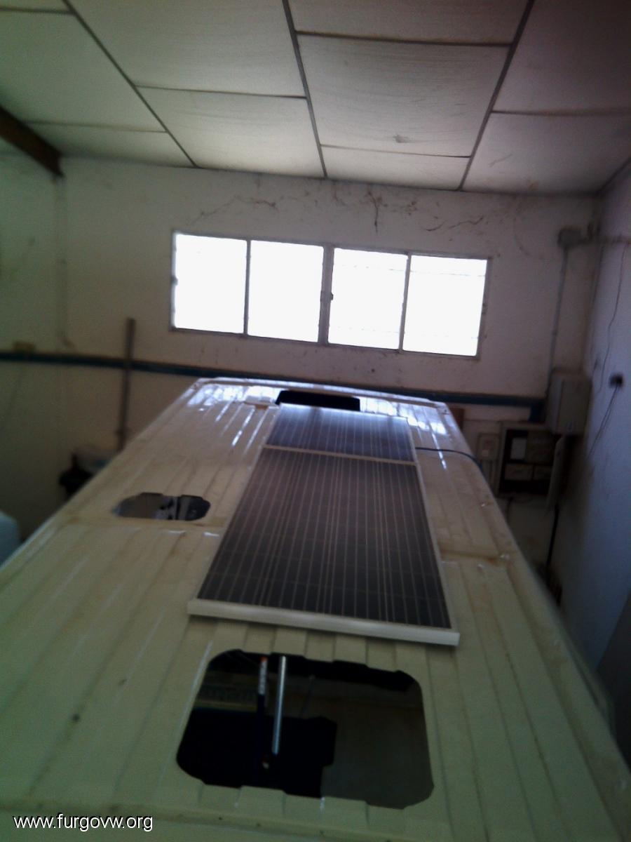

También se hicieron los cortes para las escotillas planus, para sobre la camas delantera y trasera  de 47x47 y para la del aseo de 32x23. Elegimos éstas porque sólo suben 3 cm y apenas se ven desde abajo, además de por la calidad que se ve en ellas, aunque el tiempo lo dirá....  aunque ya pondré fotos de cuando estén instaladas y ver si puedo desarrolar unas ideas que tengo para ellas........
la idea era poner 2 placas de 100w lo más centradas posible entre las claraboyas...pero al ver que me cabían, optamos por poner una de 100w y la otra de 160w.
Son igual de anchas (68cm) una es de 90cm y la otra de 150 cm
El regulador solar será el del Ctek 250S, que además de ser cargador de corriente continua, es regulador dolar de 20 amp tipo MPPT y que cuida de la batería auxiliar y la del motor

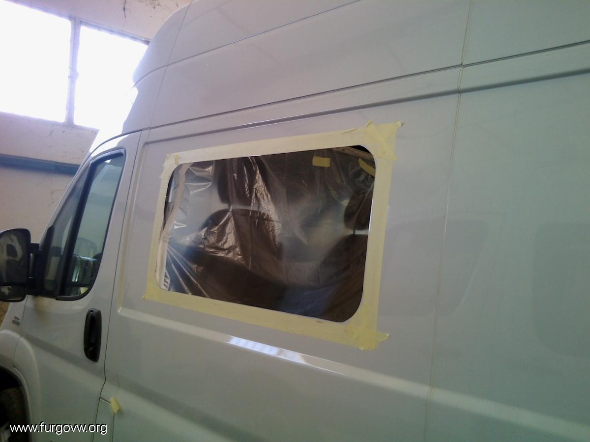

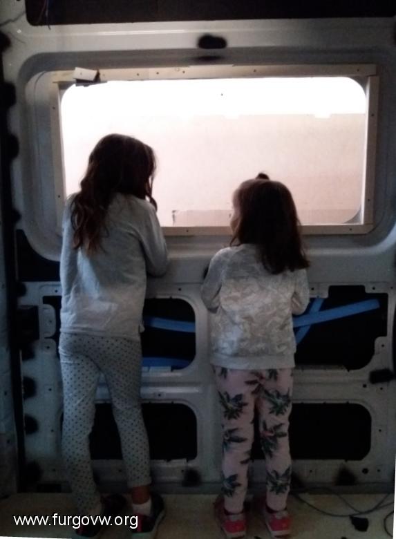

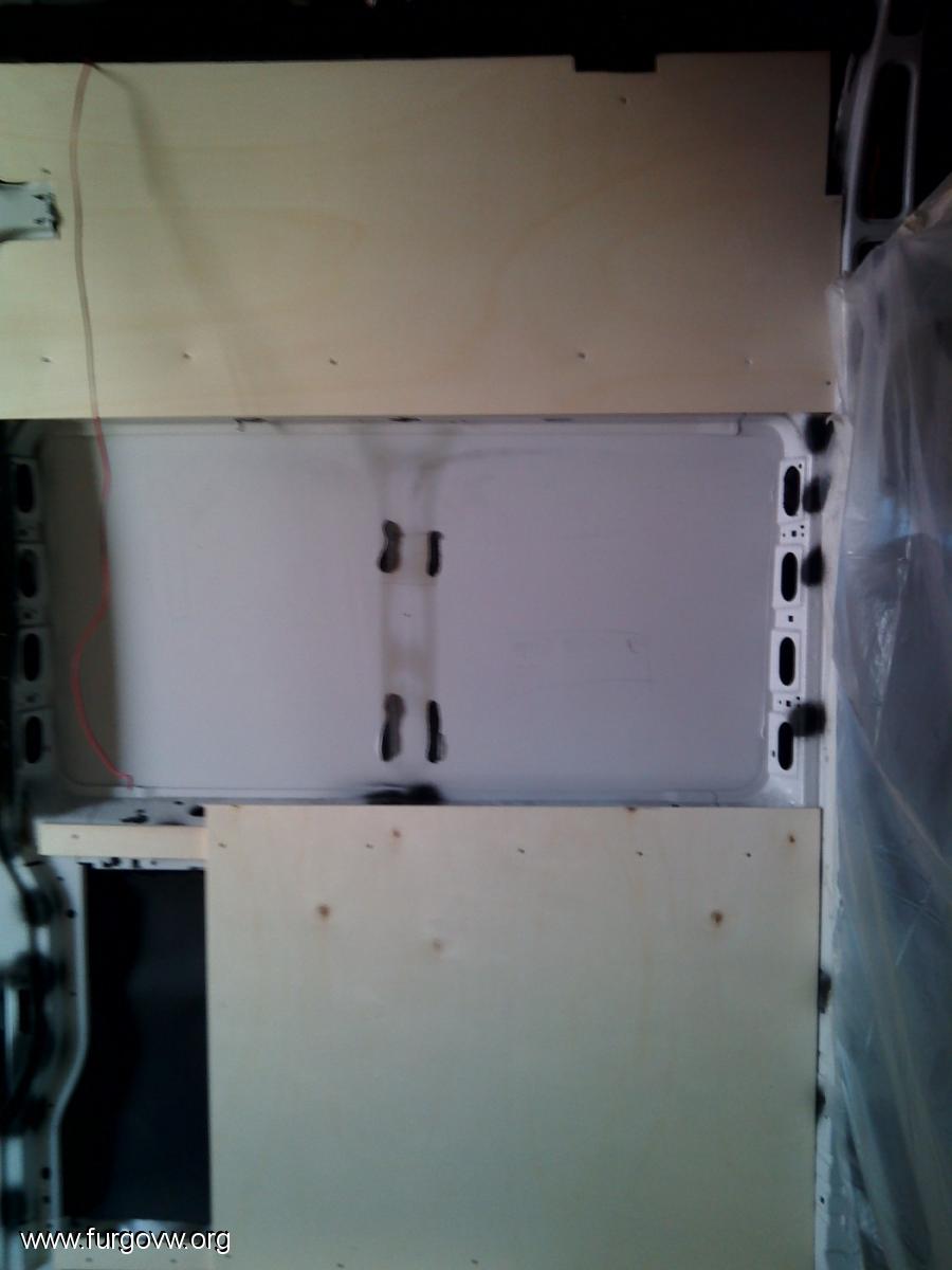

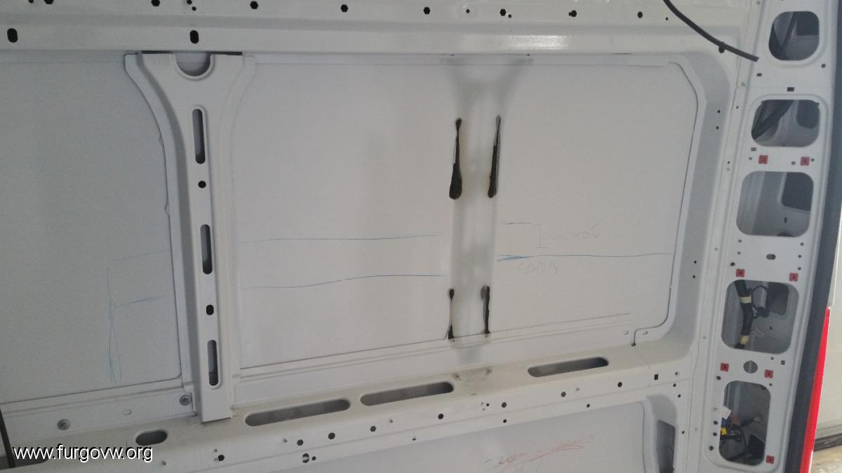

Ya me pongo al día por donde va el tajo.... Los agujeros de las ventanas en puerta corredera y la que corresponde al comedor.. En concreto son las S7, pero sin su casette mosquitera-oscurecedor, voy a intentar de adaptar unos genéricos de fiamma. El motivo es que los que corresponden a las S7 son plisados, y teniendo a las peques reboloteando dentro, me parecen frágiles.... En la autocaravana tuve de los tipo caravana, y lo que aguantaron!!!
La foto es de una visita con las niñas....que decepción se llevaron!!!! me dijeron "papá pero si aqui no hay nada", esperaban ver la Furgo terminada....

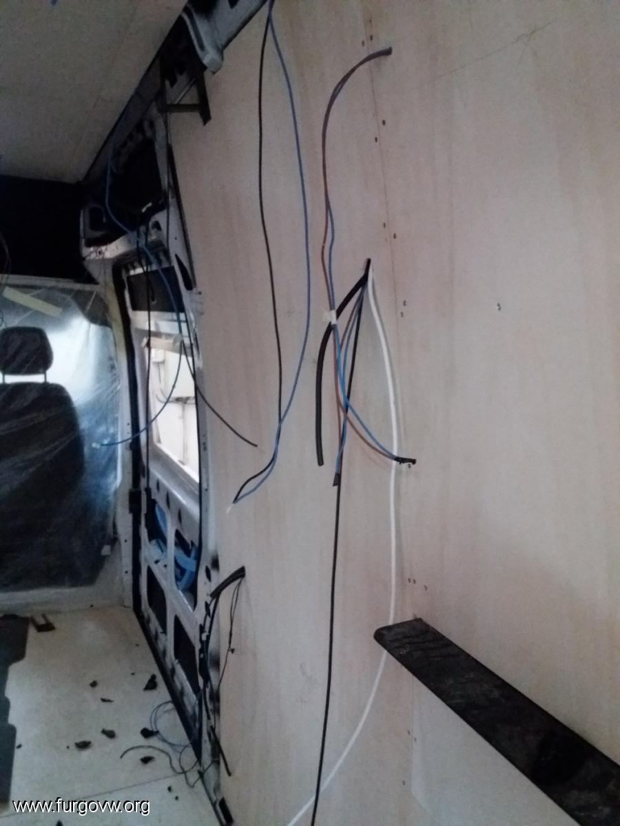

El panelado está hecho con contrachapado fenólico de 6 y 10mm. El techo de 10mm y el resto la mayoría con 6mm, excepto en algún sitio que está con 10. Sobre este contrachapado en los sitios visibles irá el Friso de abeto...de 10mm

El contrachapado se deja así....encima, lo visible irá con Friso de abeto pintado en Blanco  de 10mm y lo no visible en tablex de creo 3mm.
A ver que tal responde el friso a este uso... En estos momentos se esta tratando... Primers capa de tapapptps o base+ pintura agua + barniz
