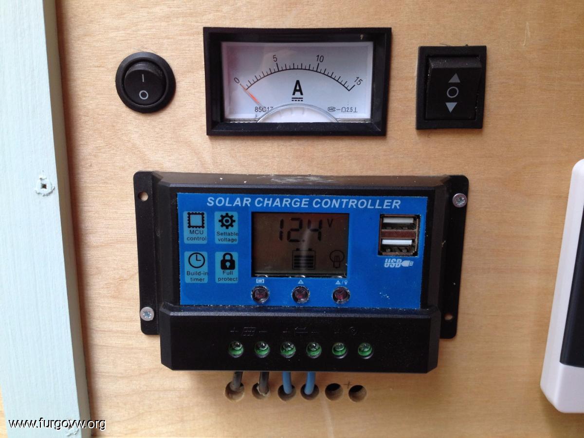

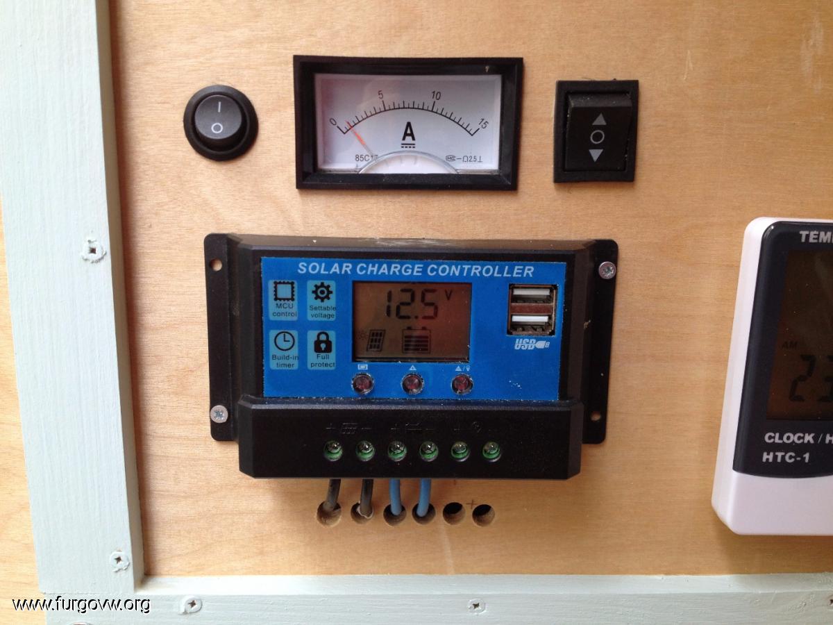

Ultimamente he estado con lo de la calefaccion estacionaria (En el foro de accesorios, la china..jajaja). Peo mientras tanto he hecho un apaño con la placa solar para sacarle partido en invierno, o mas que nada cuando la tengo la furgo aparcada en la calle.
He tenido desde el principio algun que otro problemilla con la bateria principal porque hay alguna cosilla que gasta demasiado y en 5-6 dias la bateria se nota que pierde fuerza al arrancar (La inglesita arranca pero le cuesta mas). Asi que como ultimamente no he ido a muchos sitios, la segunda bateria la tengo a tope y la placa aun puede coger energia del sol (del poco que sale).

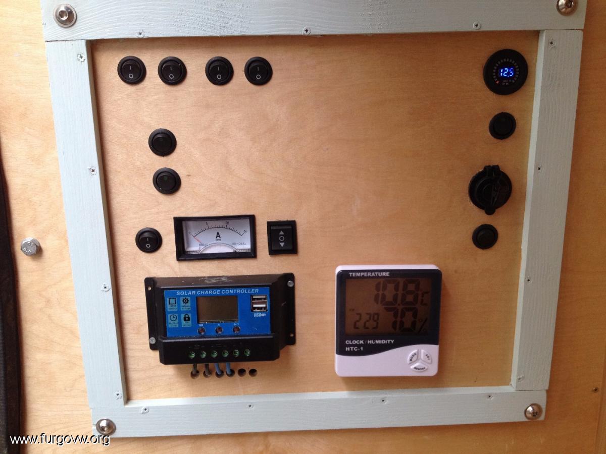

Bueno con esto, le he heco un apañado con dos interruptores (uno normal y otro de dos vias). Ahora puede elegir que bateria quiero que cargue la placa solar. Para ello tengo que cerrar el circuito que viene de la placa y con el conmutador elegir una y otra bateria. Siempre las baterias estan indepedientes en su circuito (son de diferente amperaje). Lo importante aqui es apagar primero el circuito de la placa solar porque ley en algun sitio que no es bueno para en transformador-cpontrolador que solo le entre energia de la placa.
Bueno dejo unas fotos a ver si se puede ver mejor ;).

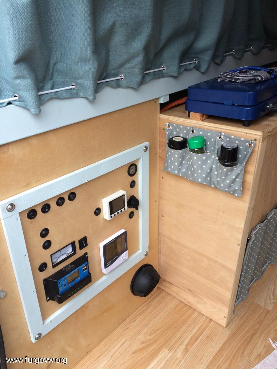

Este es el cuadro de mandos con todas las luces e interruptores de la inglesita.

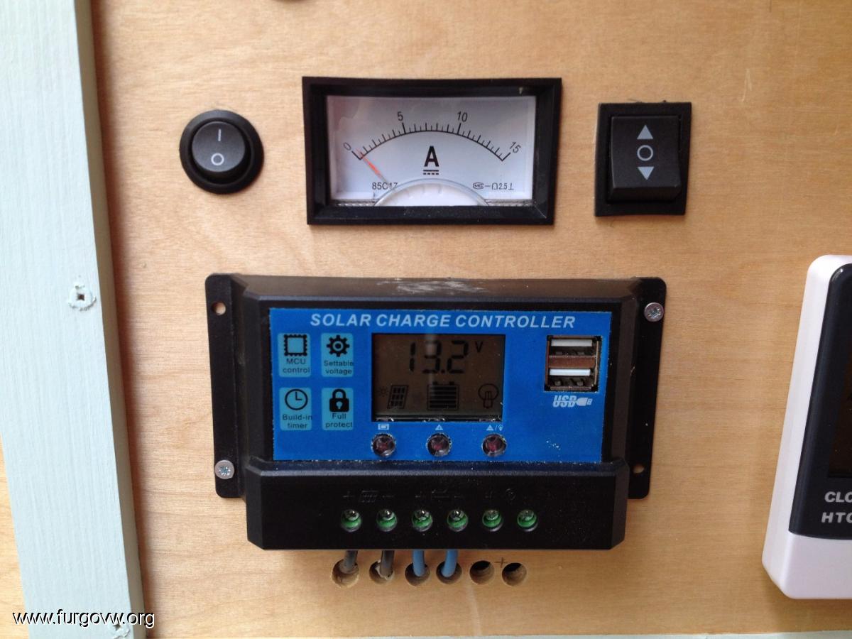

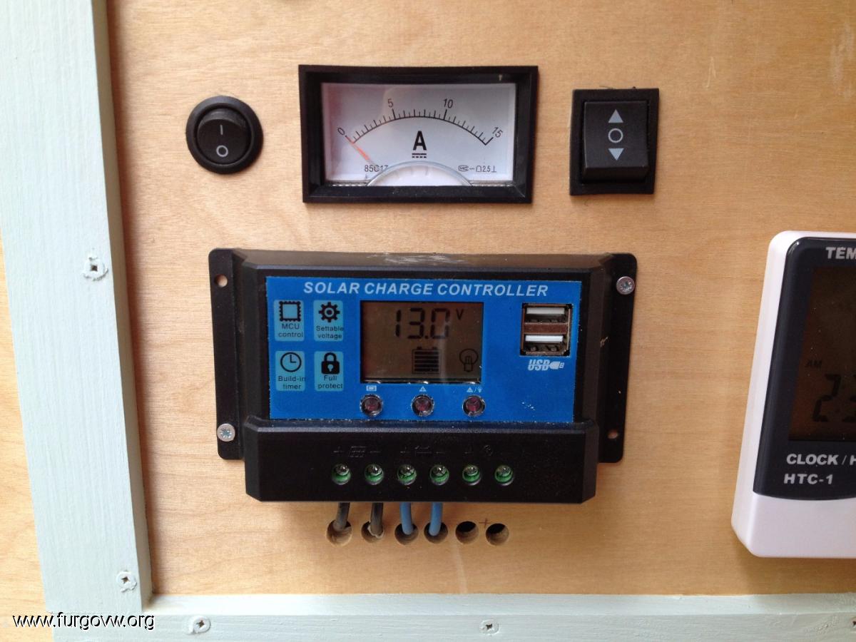

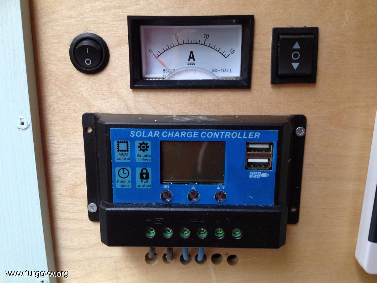

Aqui el tema de la placa. Interruptor de la izquierda para cerrar y abrir el circuito de la placa (en la foo esta cerrado ahora). Amperimetro para ver la carga al instante y a la derecha el conmutador (en la foto cerrado).
Ahora El controlador conectado a la bateria segunda (12.4v), Circuito de la placa aun cerrado.
Circuito de la placa abierto con la segunda bateria. Amperios creo que 1 o 1.5 (12-20w). Hoy esta nublado.
Ahora el controlador conectado a la bateria principal (13V). Circuito de la placa cerrado.
Ahora circuito de la placa abierto con la primera bateria. 0.5 amperios que son unos 6w. Carga poco porque la bateria esta cargada!! (O esa es mi teoria).

................Ahora puede elegir que bateria quiero que cargue la placa solar. Para ello tengo que cerrar el circuito que viene de la placa y con el conmutador elegir una y otra bateria. Siempre las baterias estan indepedientes en su circuito (son de diferente amperaje). Lo importante aqui es apagar primero el circuito de la placa solar porque ley en algun sitio que no es bueno para en transformador-cpontrolador que solo le entre energia de la placa.
correcto compañero!
lo que no tienes que hacer (nunca) es dejar que la corrietne de la placa llegue directa al regulador sin que éste esté conectado a una u otra batería. Con "conectado" no me refiero a que esté cargando, sino que esté conectado a los bornes de una de las dos (independientemente de que si caga o no)! De lo contrario el regulador te petará por completo  .microondas, aunque tenga fusible incorporado! Ojo con esto. De hecho, asegúrate de no dejar nunca -sobretodo durante largos ratos- el conmutador en 0 y el interruptor de la placa en ON... Casi que le metería una pantalla o algun tipo de protección en la centralita que has hecho, porque al salir o entrar en la furgo es muy facil rozar con el interruptor e y encenderlo. No se si me he explicado bien..
saludos!  ;)
Yuiop_87
Cita de: roKopep en Noviembre 08, 2017, 12:46:34 pm
correcto compañero!
saludos!  ;)
Gracias por el consejo!! Aunque no me ha quedado del todo claro. Entonces, NUNCA dejar el controlador conectado SOLO a las placas. Esto es lo unico que tengo claro. Luego creo que puedo dejar conectado siempre el controlador a una u otra bateria (nunca dejar que las baterias esten en contacto entre si). O tambien puedo desconectar el controlador de las baterias si el interruptor de las placas estan OFF.
Si me equivoco dime :).
Thanks!
La Inglesita
https://www.furgovw.org/index.php?topic=335277.msg4286633#msg4286633
roKopep
hola Yuiop, no, no te equivocas .bien
es que es una cuestión de carga y, sobre todo, de regulación de la carga mediante, como su propio nombre indica, el REGULADOR..
si no he entendido mal leyendo tus mensajes anteriores, lo que has hecho es conectar la placa solar al regulador y éste a un conmutador desde el cual desvías la carga a la batería del motor o bien a la batería auxiliar según la que quieras cargar, correcto? Ademas, para cortar la carga desde la placa hasta el regulador, has instalado un interruptor de ON/OFF, cierto? Sobre este tipo de instalación, a nivel técnico no tengo nada a objetar: electronicamente hablando es perfectamente viable, aunque la vea poco practica (pero esto según gustos), pero sobre todo algo arriesgada. Te explico por qué digo esto.
Respecto al aspecto de la practicad, hay por lo menos un par de cosas a tener en cuenta:
1) como sabrás, lo mejor habría sido conectar las dos baterías en paralelo (ideal si son del mismo amperaje, pero no obligatorio) y que éstas se recargasen gracias al alternador y  mediante un relé de corte que las regulara. En este sentido, sí que las dos baterías pueden estar "en contacto" entre ellas, equiparándose, acoplándose, afinándose la una a la otra digamos. Desde luego, ademas de la carga por alternador, también tirarían ambas de la placa cuando el motor esté parado;
2) no se si las baterías que llevas son diferentes, y no me refiero únicamente a amperaje sino sobre todo a tipologia (si por ejemplo una es de acido y la otra sellada o de gel, etc)  Si son diferentes, y ya que dispones de un único cableado que va desde el regulador hasta el conmutador, entonces tendrás no sólo que elegir cual de las dos cargar (que es lo que estás haciendo), sino también seleccionar el tipo de batería cada vez que cambies de una batería a la otra (de la de acido a la de gel, por ejemplo, o de la sellada a la de acido...).
Pero claro, lo que has hecho tiene su explicación y razón de ser. En efecto, de las fotos veo que el regulador no es de doble carga, y por eso imagino has hecho el apaño del conmutador, no?  Por otra parte, respecto a la cuestión del riesgo, también hay por lo menos un par de cuestiones que no habría que dar por sentado, y de paso intento aclararte lo que te decía en el mensaje anterior:
1) siempre y cuando los fusibles apropiados estén en el sitio que le corresponde, la placa o panel solar sí puede estar SIEMPRE conectada al regulador -y viceversa- independientemente si éste está o no conectado a una o más baterías. La cuestión es que si los cables (positivo + negativo) que salen del regulador y llevan carga a la batería están sueltos, o sea no están conectados a los bornes de la batería que se pretende cargar, pues el regulador sencillamente no podrá ni sabrá REGULAR la carga, porque es como si detectara que la batería necesita cada vez mas carga, como si nunca se cargara vamos. Por lo tanto, en la gran mayoría de los casos, el regulador acabará literalmente agotándose, se calentará cada vez más hasta fundirse o, en el peor de los casos, a quemarse, dependiendo del sol que haga, de la tempertura, la inclinación, la altura, la hora etc, etc.
2)En cambio, si desconectas esos mismos cables que salen desde el regulador (positivo y negativo, o tambien sólo el positivo) y que llevan la carga desde éste hasta la batería, pues lo que te comentaba arriba no te pasará porque el regulador, en este caso no detectará ninguna batería y por lo tanto no REGULARÁ ni cargará nada. De hecho, si te lo piensas los reguladores comunes no vienen con un botón de on/off, porque no sirve. El regulador sabe lo que debe hacer según lo que detecta estar conectado (si una o dos baterías, si necesitan carga, de que tipo, cuanta, como, etc).
Es por esas razones que NUNCA hay que desconectar la batería que se pretende cargar cuando el regulador esté conectado a la placa. En cambio, si tu desconectas la placa, pues ya está, da igual todo el resto. Y, de hecho, es lo que tu haces mediante el interruptor que has instalado, controlando a la vez las baterías mediante el conmutador (eliges donde desviar la carga).
Ahora bien, después de todo ese gran peazo de ladrillo que te acabo de soltar, el único problema serio que yo le veo a tu instalación es que la centralita donde has puesto todos los mandos (interruptor, conmutador, etc.) están en un sitio de paso, muy a mano pero a la vez muy expuesto porque ubicado justo a lado de la corredera, que es por donde mas se entra y sale en la furgo. Por lo tanto, podría ser muy fácil rozar con algo y darle sin querer al conmutador poniéndolo a CERO cuando, al mismo tiempo, el interruptor de la placa está en ON. Si eso llegara a pasar inadvertidamente al salir de la furgo y la dejas aparcada al sol unas cuantas horas, pues el regulador casi seguro te petará. Por eso te decía de ponerle una protección o algo...
saludos y perdona el tocho compañero!  ;)

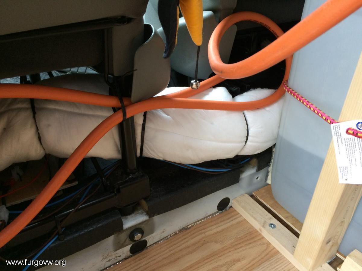

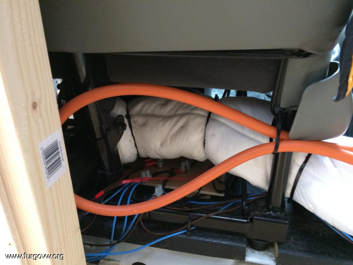

Así que después de pasar el apuro y no joder nada, le coloque el escape que cubi con una tela "anticalorica". Luego el silenciador y otro tramo de tubo. Todo esto en los bajos (calze la furgo con unos ladrillos). La he probado unas cuantas veces y no hace mucho ruido. Lo que si me ha mosqueado es que el tuyo de aire caliente dentro de la furgo se calienta mucho, asi que hoy le he colocado un aislante para proteger lo que esta cerca. Aqui un par de fotos:
Esto va por debajo del asiento del copiloto (es doble)
Y aqui en el hueco cerca del freno de mano.

Aqui el mando de luces, etc. Ya poco espacio me queda. Tambien se puede ver el especiero que he cosido con lo que me sobro para las cortinas de los muebles. Muy fácil y practico.

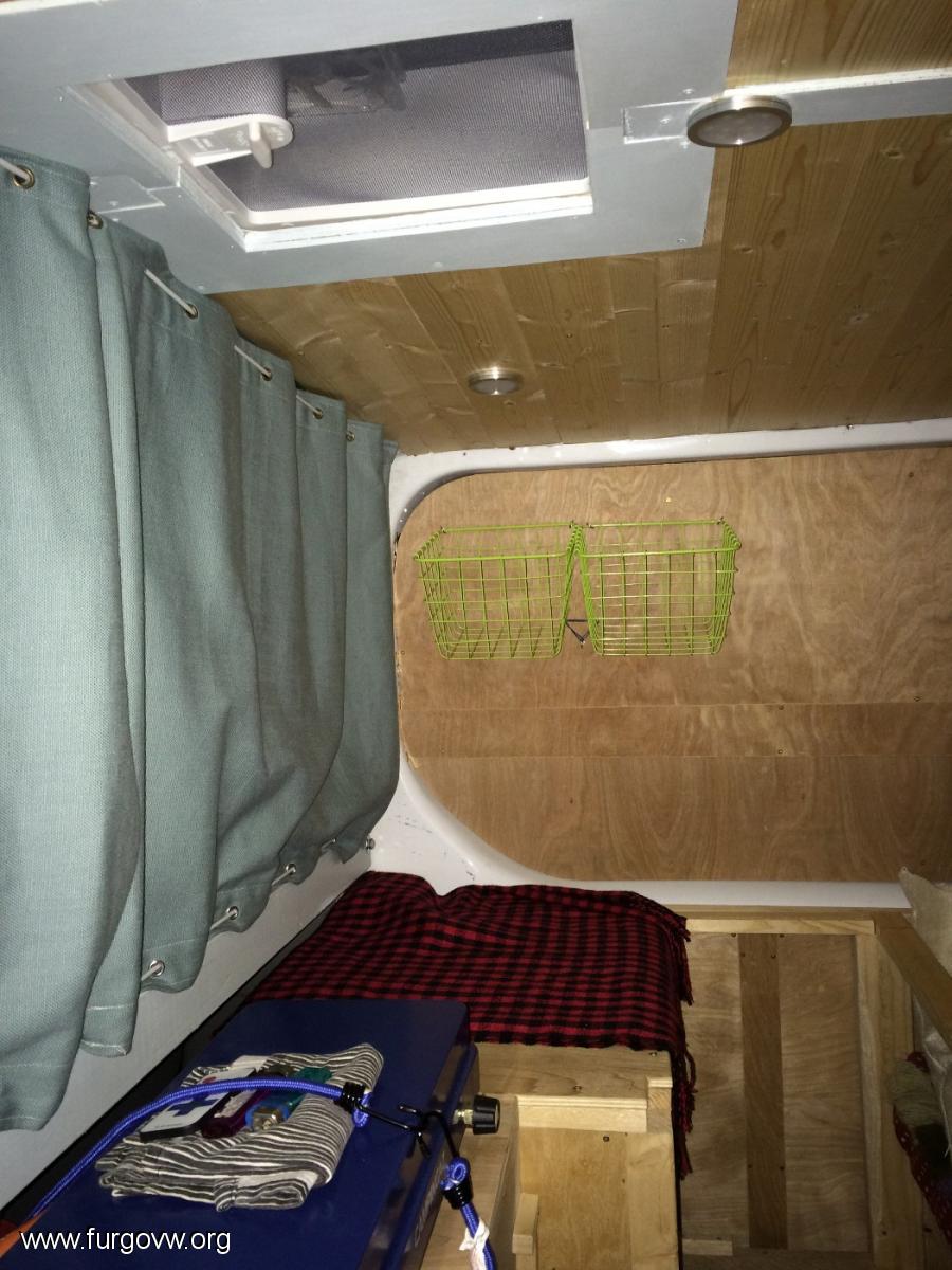

He colocado un par de cestas (se pueden quitar y poner) sobre el fregadero par poder poner comida, o lo que uno quiera. Todo por unos 5 euros.

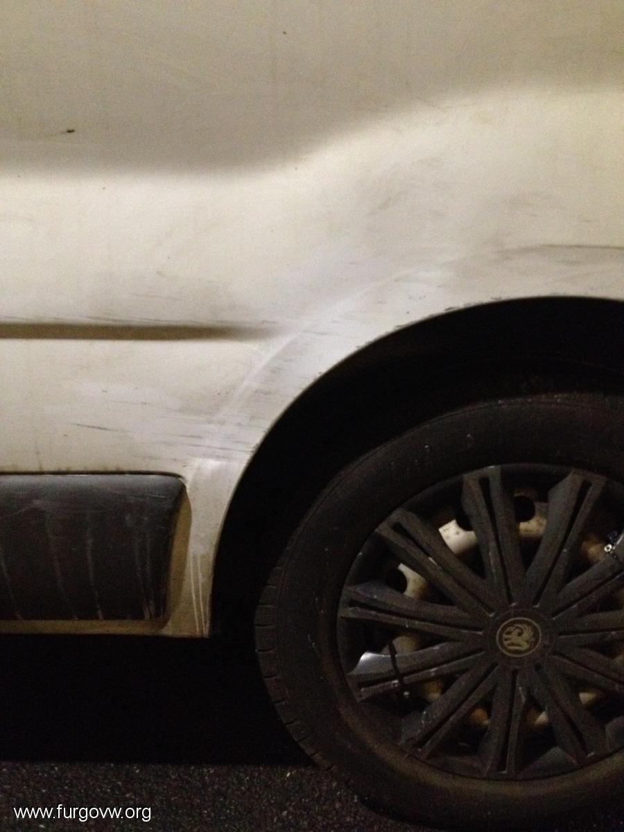

Aqui un golpe que me hicieron en el taller. Les deje la furgo para cambiar los retenes de la caja de cambios y me encontré eso. Ya esta solucionado y arreglado :D
