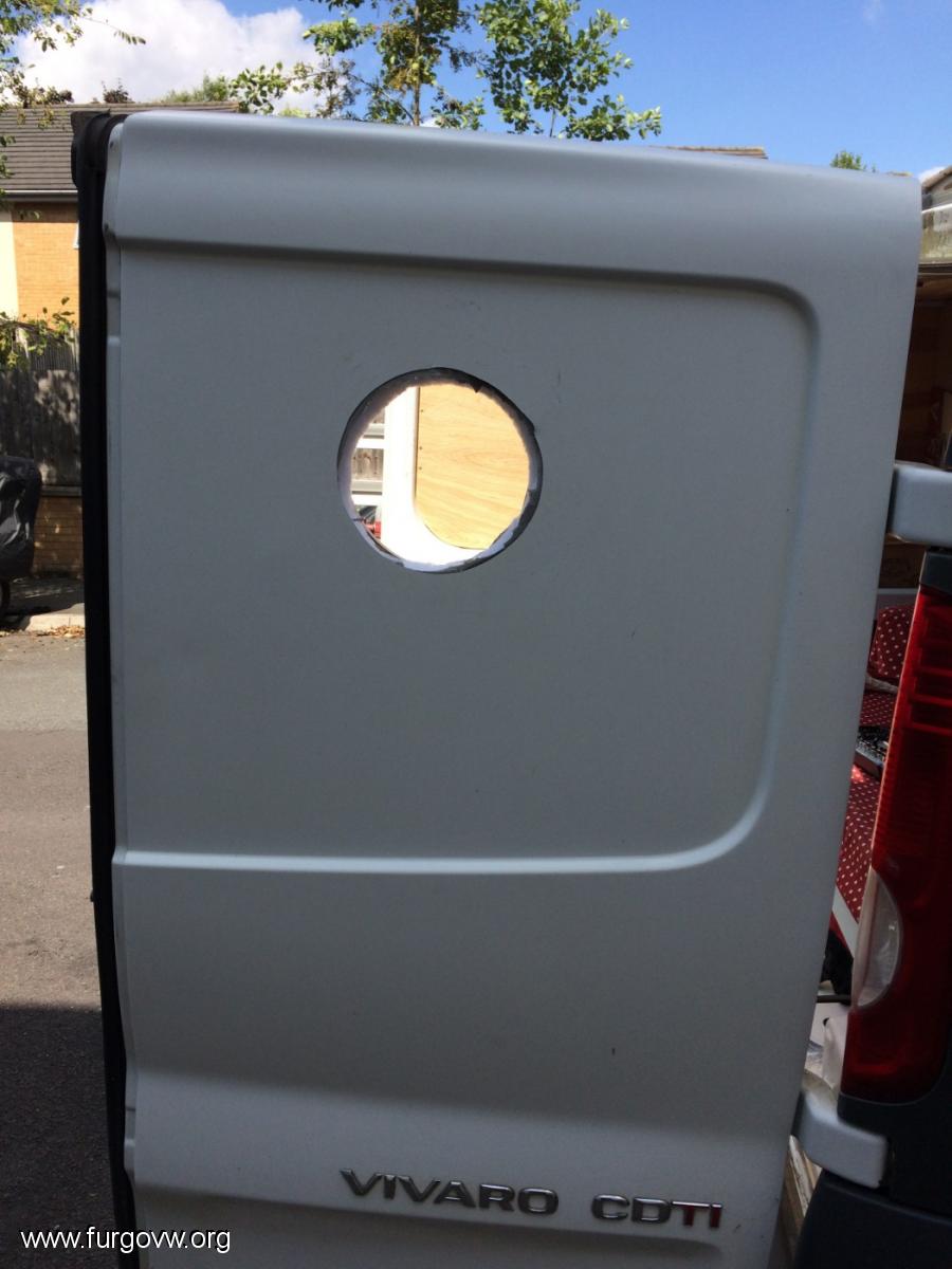

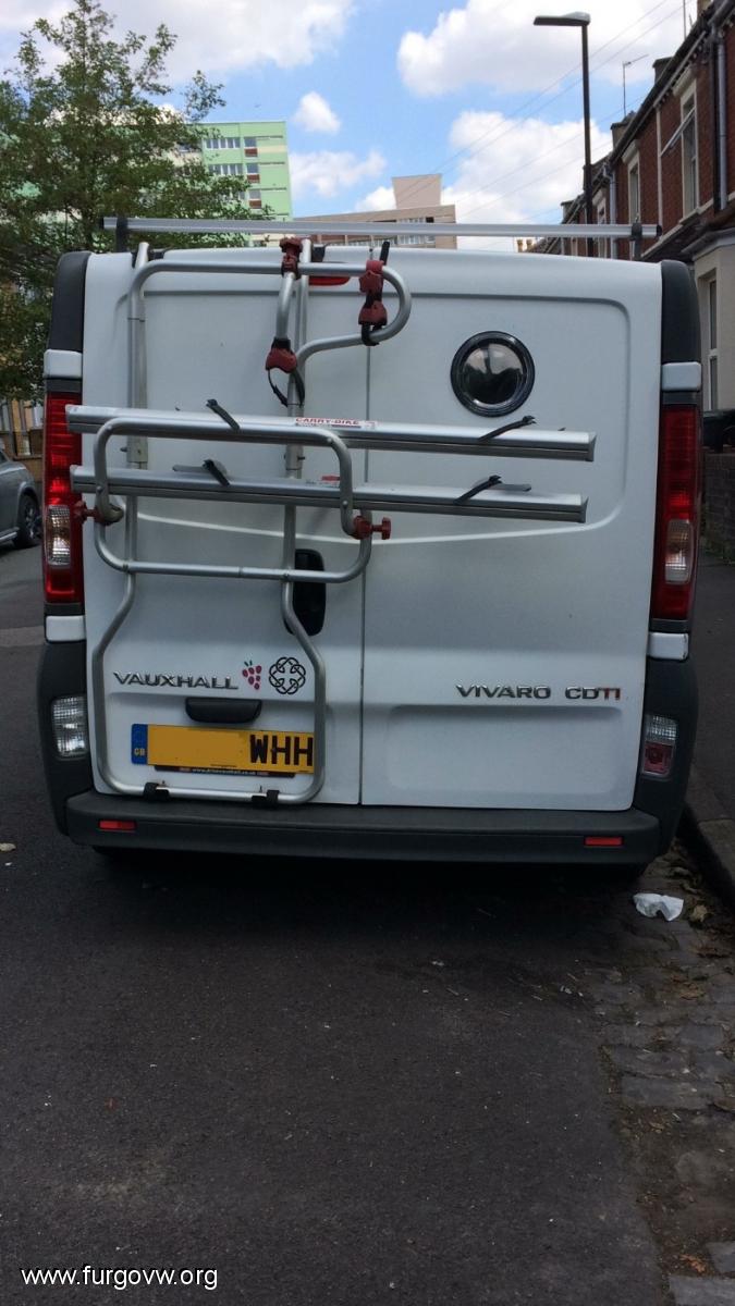

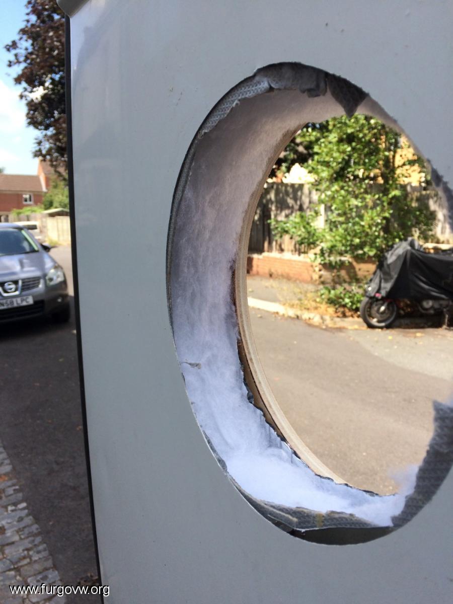

Bueno escribía para contar lo ultimo que he hecho en la inglesita. Hasta hace unas semanas tenia una ventana lateral y la de techo (la fiamma pequeñita). Bueno, quería algo mas de luz en la parte de atrás. Lo de comprar la pareja de lunas de la vivaro porque me parecía muy grande y luego una ventana corredera o de caravana eran muy caras. Asi que estuve buscando ventanas de barco redondas. Encontré algunas escotillas por Internet no muy caras (que se podían abrir), pero como quería algo mas pequeño. Asi que encontre por 30 euretes (bueno en mi caso unos 25 pounds) una ventana redonda pero que no se podia abrir. Asi que corte chapa y con silicona la pegue. La ventana es modo sandwich...así que quedo bien sujeta.
Aqui el corte donde se pueden ver las diferentes capas de aislamiento
Una vista de la posicion
Y aqui como queda. La verdad que me gusta :)

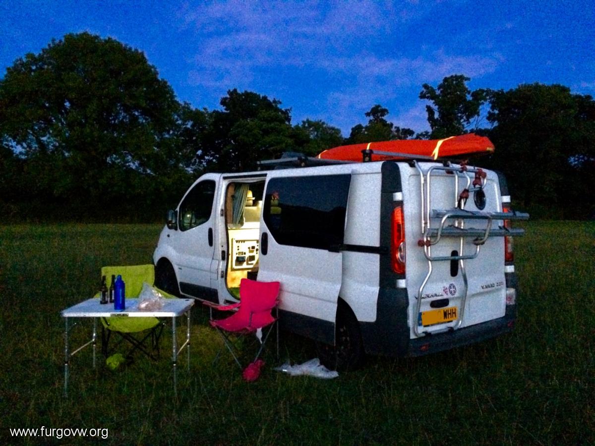

Y aqui la primera salida con la ventanita. Llovio un poco y no entro agua, asi que la damos por valida. Tambien adquirí hace poco un Kayak!

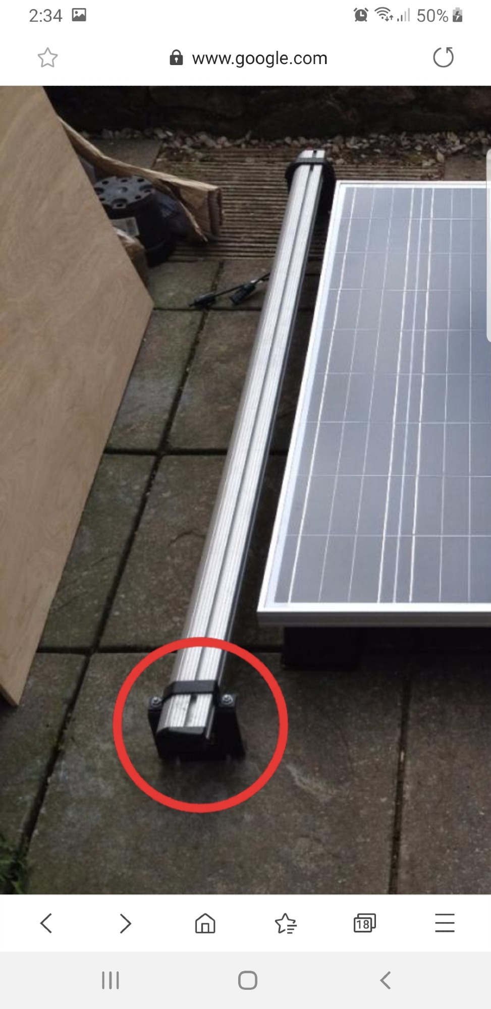

Marzo 24, 2020, 04:58:06 am #56 Ultima modificación: Marzo 24, 2020, 06:38:19 am por lunabull Razón: No se subió la foto
Hola,
Se que es de hace bastante tiempo el post a ver si tengo suerte...
Quiero montar una placa solar en las barras trasversales del techo, mis barras no son cuadradas, son como las tuyas Yuiop_87, necesito tu ayuda, quiero fijar la placa de otra manera a las barras por medio de un soporte pero no encuentro ninguno por la forma de las barras, veo en una de las fotos que tienes uno con la forma de la barra.
Lo fabricantes o lo compraste hecho?
Gracias de antemano.
