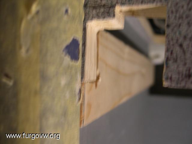

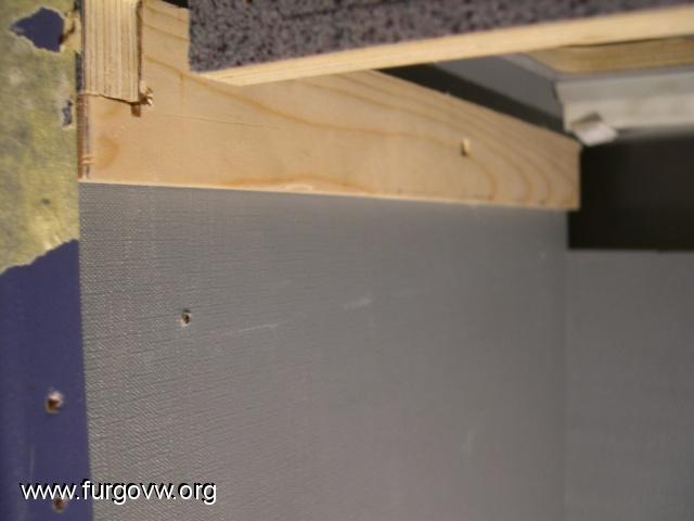

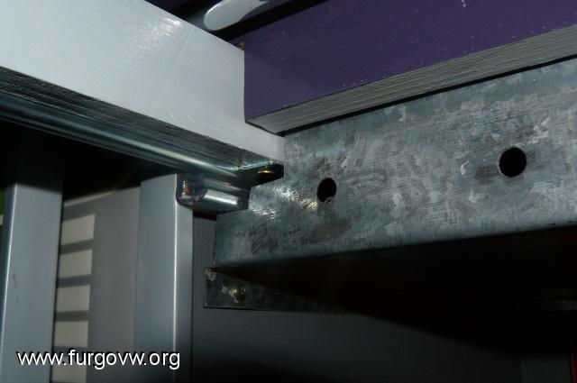

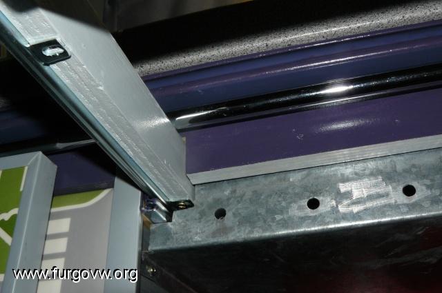

Me olvidé de comentar que antes de fijar las guias a las paredes del armario, hubo que colocar un listo para separar la guia lo suficiente para que superar el reborde de los pilares azules del mueble.

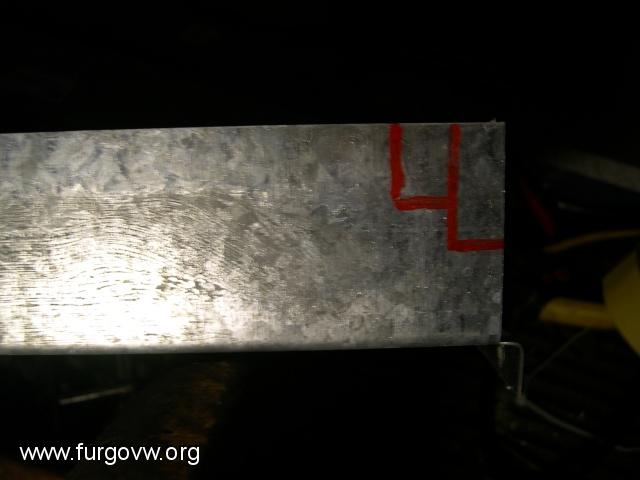

Tambien se recortó la chapa metálica que separa el armario de la cocina. Aproveche que había desmontado es chapa para hacerle uns agujeros para que ventilar mejor la parte baja de la cocinillla.(Todo esto puede ser diferente si vuestra cocina es de Alcohol).

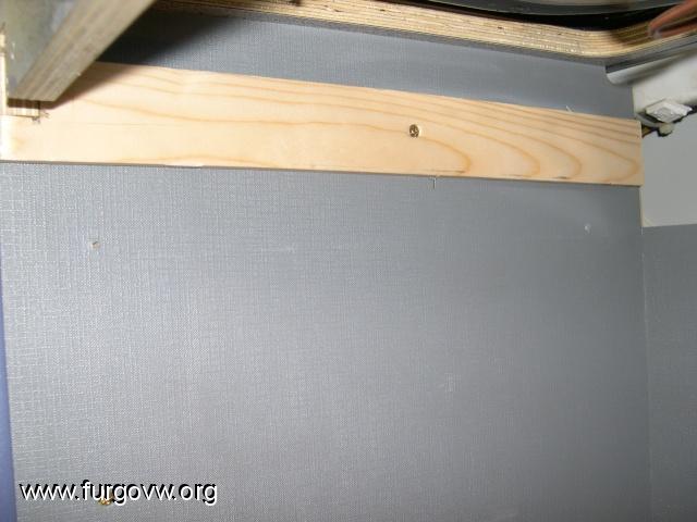

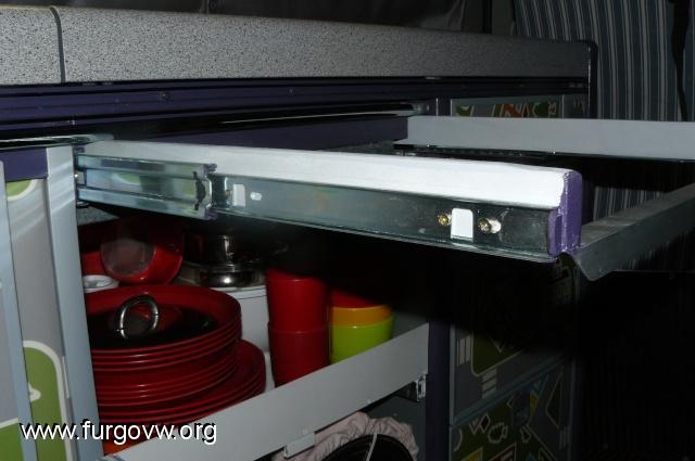

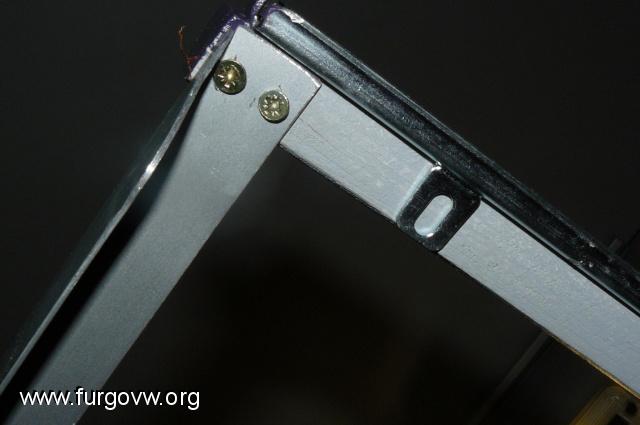

Con estos pequeños recortes se consigue que las guias se introduzcan en el espacio que hay bajo la cocinilla. Colocamos sobre las guias unos listones (pintados de color gris claro con el frente azul) que serán donde se apoye la puerta-mesa-corrediza.

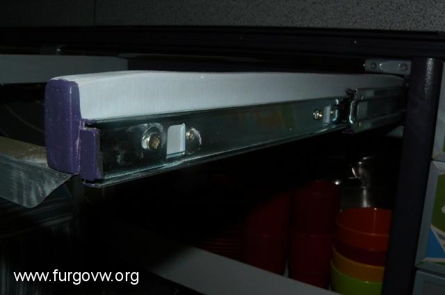

Para sacar hacia fuera las guias con los soportes, atornillamos un perfil en L de aluminio que fijamos a los listones soportes.
Aquí vemos la guia, con el listón soporte y el tirador de aluminio del conjunto.
Afragoneta, no sé si he sido capaz de aclarar tus dudas. De todas formas como creo que nos podremos "ver las caras" en Sant Pere Pescador, también podré enseñartelo "en directo" y podemos hacer fotos de aquellos que creas que no he dejado claro.

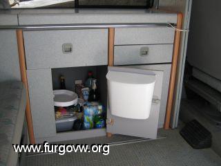

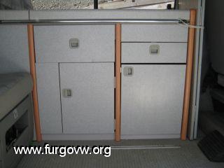

Desde el  2006 soy un feliz proprietario de una cali syncro de 1998, anteriormente yo poseía desde el2000 un T4 88 CV que jo habia camperizado a mi manera. ha sido muy duro separarme de ella...yo siempre habia soñado poseer una Cali, apesar de que estaba decepcionado por su mobiliario interior y su caracter poco "practico". Me he preguntado si los que diseñaron la Cali la habian probado su uso de Camper...Es por estos ascpectos criticables, que he realizado algunas tranformaciones en el interior (y no he terminado porque todavía tengo otras ideas...)
Para empezar la mesa no me acababa de gustar:

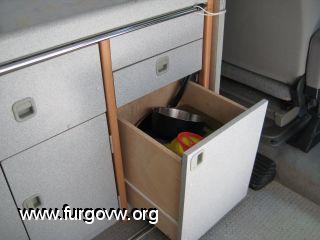

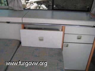

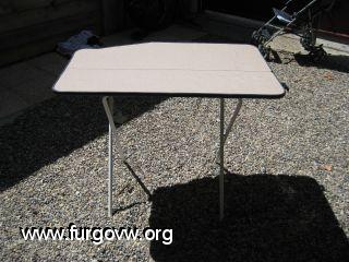

Guardada bajo el asiento imposible de sacar cuando el bebé está tranquilamente en su sillita bien colocada sobre el asiento-arcón, de pequeño tamaño, ocupa demasiado espacio en el arcón, y cuando está instalada es difícil de acceder a los armarios. Bien aquí teneis las fotos de la nueva mesa: plegable y desmontable, corrediza incluso con las cosas puestas encima de ella,...posibilidad de usarla en el exterior y se guarda detrás del asiento del conductor..

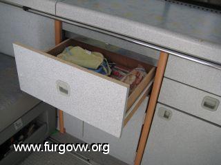

A contitnuación el conjunto de la cocina tampoco es perfecto, una vez el asiento está tirado hacia delante no se puede acceder a nada, los cajones remplazan las puerta son más agradables y pueden ser desmontadas completamente para poder rellenarlos en casa antes de colocarlos en el armario de la cocina, aquí unas fotos....

ya he consegido ver las fotos de cómo se hacen las patas extensibles....por cierto que le pones en esta parte de la pata??
que pieza es??
UnSAludo
Inuk
Eso es un trozo de tubo de aluminio de mayor grosor.
Miniyo,
Simpñemente es un trozo de tubo más ancho que el resto.
En estas patas lo que hago es "jugar" con los diferentes grosores de los tubos de aluminio.
Para que quede fijo le hago un agujero y le pongo un remache.
¿Porque ensancho más el tubo? Para darle más consistencia, sobre todo por la presión que ejerce el taco de expansión metálico que meto en el interior del tubo para conseguir un tornillo también consistente para fijar cada pata a la mesa.
El otro agujero que tiene la pata sin remache está hecho para meter un destornillador o una simple piqueta para apretar bien cada pata de la mesa.

En un mensaje privado Javicouto me pregunta:
Cita de: javicouto en Enero 15, 2009, 16:45:36 pm
...nos gustó el cajoncito para los cubiertos, pero... ¿Donde se consiguen los tiradores para las puertas iguales a los de westfalia? No me aparecen por ningún lado....
Como alguna otra vez ya se me ha preguntado lo mismo en privado, lo respondo en público  :)
Estuve buscando los mismos tiradores y salvo en el e-bay de Alemania busqué en todas partes y no lo encontré.
Lo que pasa es que con los que quité de las puertas y los que quité de las tapa de la cocina y la puerta de la nevera al sustituir los compases por "amortiguadores", tuve para ponerle al cajoncito de los cubiertos.
Lo de las tapa de la cocina y la puerta de la nevera puedes verlo en este y esto otro mensaje.
