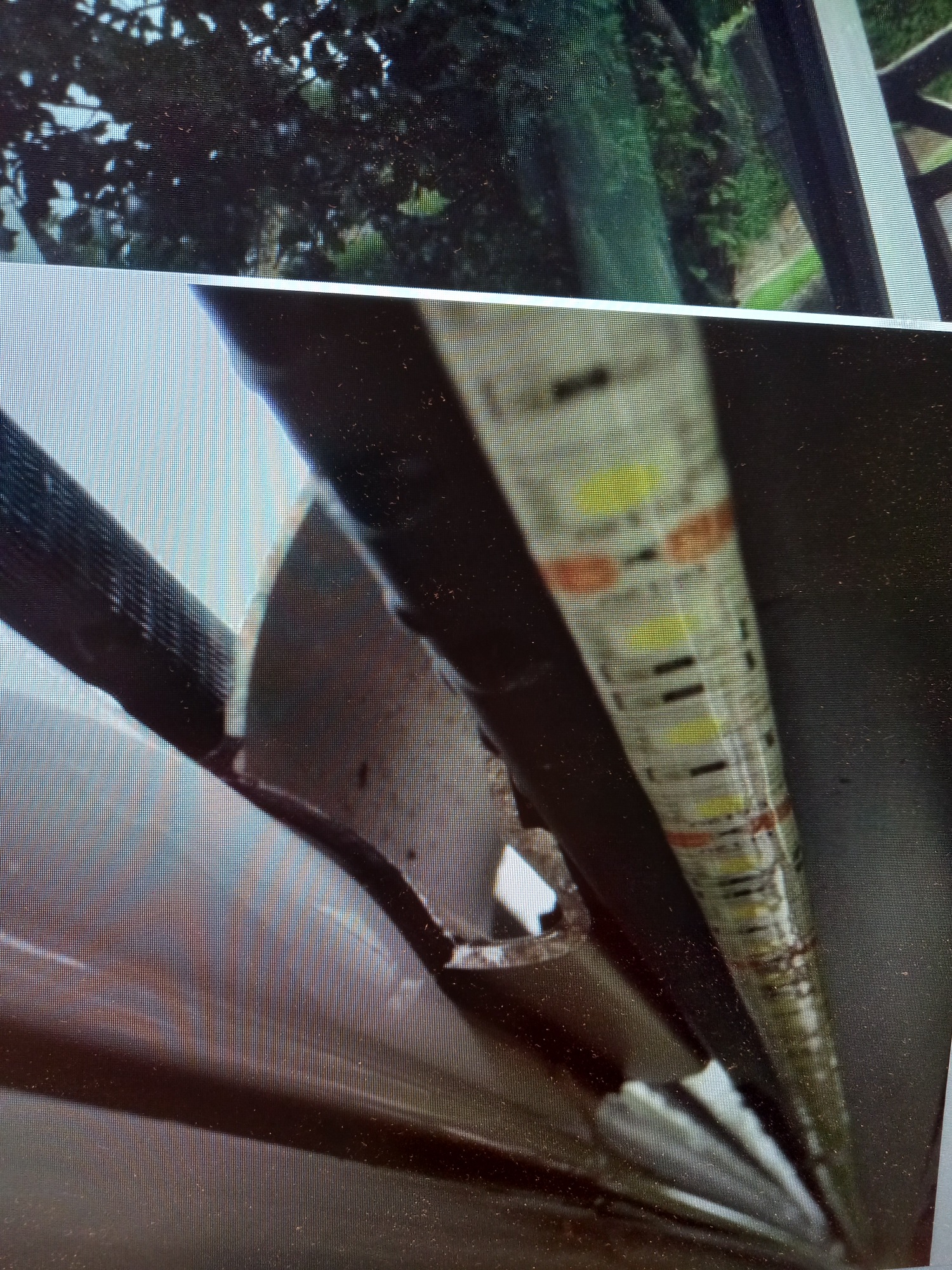

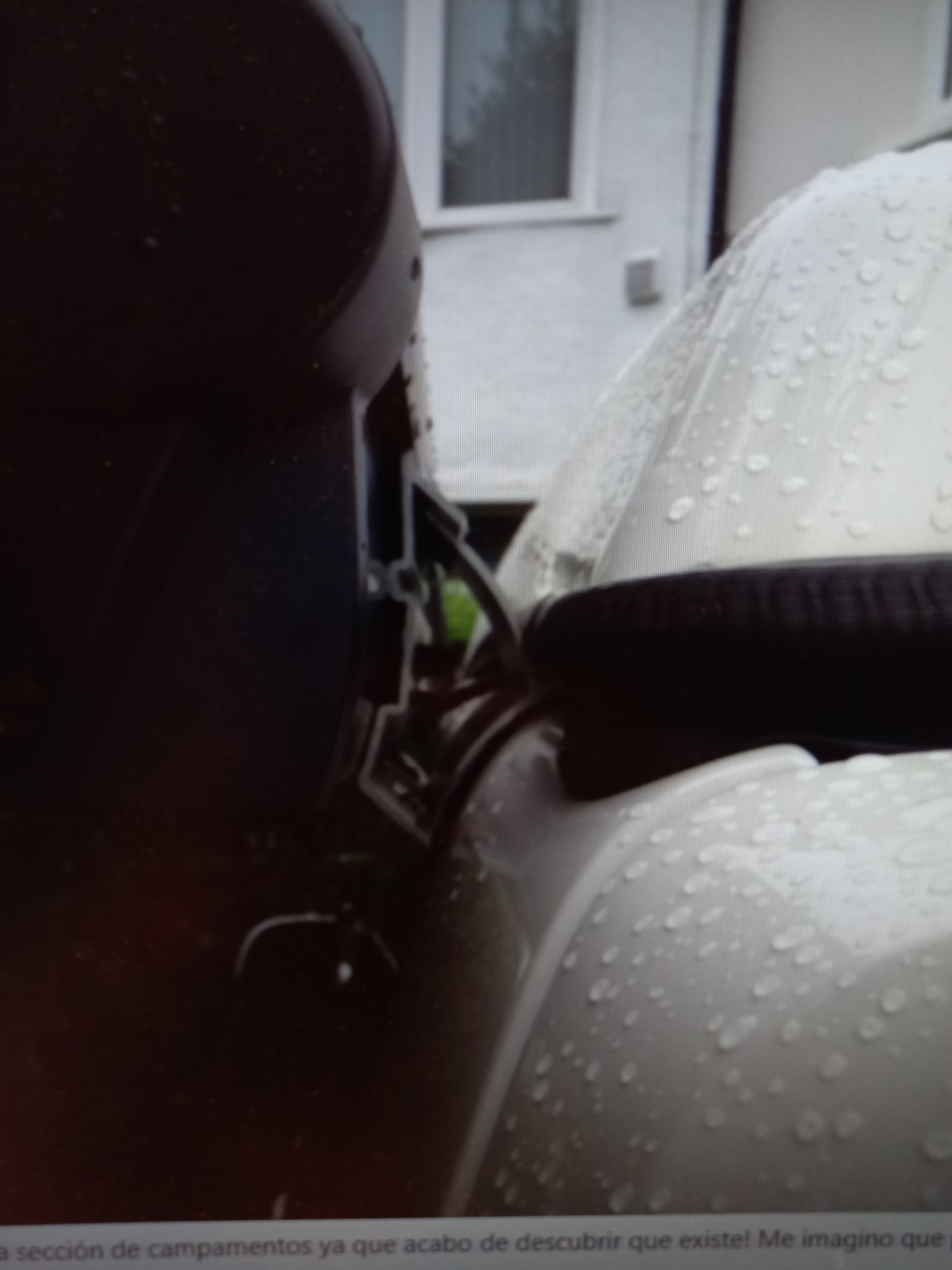

ferbotten
Buenas Robe,
Cotilleando por foros de UK, he visto algunas instalaciones del toldo parecida a la tuya, así que debe ser común ponerlo de esta manera, te las adjunto por aquí para que las veas.
La calidad es horrorosa, es una foto de la pantalla del pc, con eso lo digo todo...

Rober81
Cita de: ferbotten en Febrero 03, 2022, 16:36:57 pmBuenas Robe,
A ver, entiendo que si lo pone así estará seguro de ello, ya hablare con el, y te seguire a ver que pasa con la guia...
