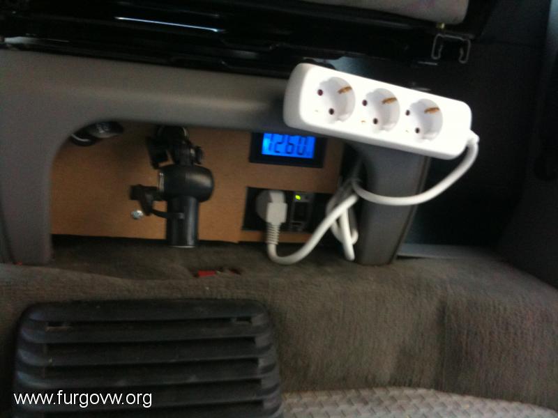

Que cierto es que si algo va ok ni lo toques... Os explico:
Decidí ponerle una regleta de tres enchufes de 220V para tener mas tomas y poder tener mas distancia, se me ocurrió poner un iman detras de la regleta para asi poner la regleta pegada a cualquier lugar donde me fuera comodo en la chapa... total que ha funcionado bien, pero como siempre quieres mejorar.. pensé que el voltimetro esta poco a la vista (tenia que agacharme para ver el voltaje) asi que me decidí a mejorar poniendo en otra posición el voltimetro.. total que ahora el voltimetro se enciende pero no da el voltaje, salen numeros digitales pero se difuminan... lo raro es que empieza dando un numero en negativo - pero en poco desaparece y se queda la pantalla iluminada en azul...
No se, pero ahora sospecho que a podido afectarle el iman que tengo en la regleta de enchufes.. ya que ha estado cerca del voltimetro y ese iman es muy fuerte .. lo que me extraña es que el iman ha estado hay unos dias y el voltimetro funciono hasta que desmonté todo...
Os a pasado a alguno esto con el voltímetro .. a ver si estas cosas son d esas q hoy anda mal y mañana resucita .. :-\ .. bueno, por el precio que tiene me voy a ir pidiendo un par de ellos para tener en stock...
Mi instalación es esta:

si tu modelo es otro.. son leds rojos verdad? la verdad que me ha funcioando todo de puta madre durante 5 meses... en fin :( ya tengo curro para el finde
