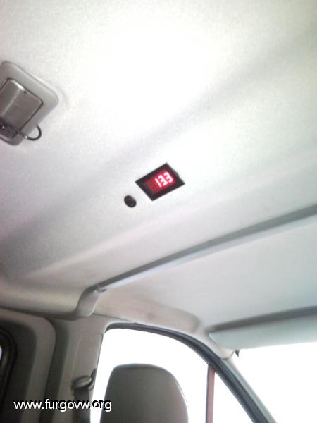

Hola gente ando pa pillarme un voltimetro de esos que teneis, pero mi pregunta es, no marca la carga que tiene la bateria en todo momento??? eso es otro aparatillo???? aparte del voltaje que consume a mi me interesa mucho que me marque la carga de la bateria, me podeis aconsejar?? gracias
julenmetal
Golum, con el voltaje que mide el voltimetro puedes saber mas o menos la carga de la bateria y ademas puedes saber si esta cargando el alternador o no (tiene otro voltaje caracteristico).
Hay otros aparatos, casi todos con leds de colores, que teoricamente te dicen la carga de la bateria de forma visual, pero al ser genericos su exactitud dependera del tipo de bateria. Lo mas real es el voltimetro, siempre que mida correctamente.
Por ejemplo, para la bateria de 100 Ah de la ultima compra conjunta mas o menos es asi:
13,02V 100%
12,48V 60%
12V 23%
Espero que te aclare algo. Saludos

Cita de: julenmetal en Marzo 03, 2010, 11:14:00 am
MMM.... esto me interesa, mi bateria es de 110 amperios, ¿como compruebo si el alternador esta cargando?   ;D
julenmetal
El alternador no tiene nada que ver con la capacidad de la bateria. Hasta lo que yo tengo entendido (no lo he probado aun en mi furgo que no he montado aun la bateria y el rele) cuando carga el alternador el voltaje que tienes que ver debe estar en torno a 13,5 V o superior, dependiendo del alternador que tengas.

estos voltimetros, se tienen que conectar directamente a los bornes de la bateria o se puede conectar a cualquier punto por donde pase la corriente de esa bateria...
gracias
ramonbl
Si , les conectas a la caja de fusibles por ejemplo o cualquier otro punto de salida de esa bateria . Yo lo tengo canectado a la caja de fusibles.
