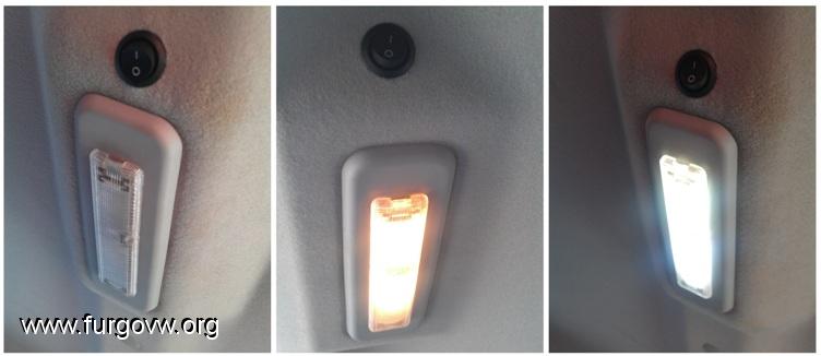

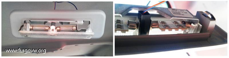

La primera vez que probamos la furgoneta nos dimos cuenta que con las luces interiores que lleva de serie no se va a ningún sitio. Decidimos cambiarlas por luces de Led SMD, así que me puse a buscar en mi tienda de chinos favorita (Dealextreme) y encontré esto:
http://dx.com/p/1-5w-41mm-16-smd-3528-led-65lm-white-light-for-car-67062
Consume una ridiculez y da 65 lumens de luz blanca. Además encaja a la perfección en el mismo sitio donde se encuentran las inefectivas bombillas incandescentes actuales y cuesta 2,33€ cada una.

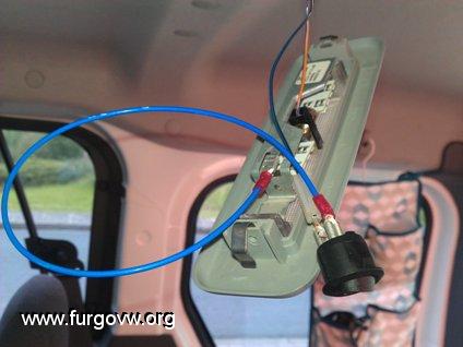

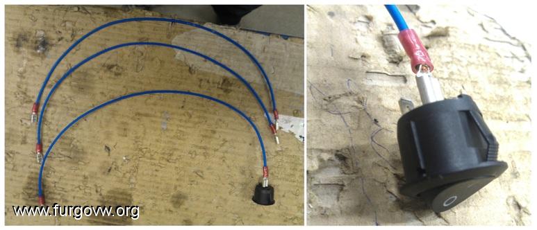

Ya que me ponía, decidí colocar un interruptor independiente en cada una de las luces para poder encenderlas independientemente (muy práctico cuando solo estás una de las zonas de la furgo). En este caso compré los interruptores en Ebay (3 interruptores 20mm diámetro 7,5€).
Lo primero preparar los cables adicionales (solo un cable por interruptor)
Lo siguiente es hacer un agujero con una corona de 19mm en el lugar donde se vaya a colocar el interruptor. A mí me gustaba al lado del aplique.

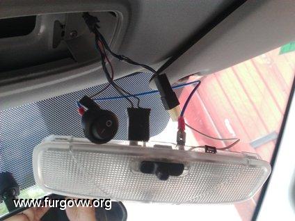

Una vez hecho el agujero, para el conexionado de las luces traseras, solo tenemos que desconectar el cable Azul/Negro, llevarlo al interruptor y desde el otro pin del interruptor sacamos el cable que hemos hecho y lo conectamos donde estaba el cable Azul/Negro.
Así de fácil. Yo lo he hecho con el cable Azul/Negro porque es el que lleva la señal positiva, pero también funcionaria perfectamente en el otro cable.

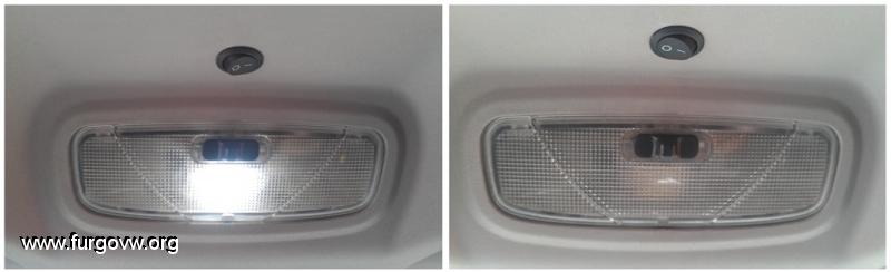

Para el conexionado de la luz delantera, se trata de la misma operación pero intercalando el interruptor en el cable Naranja/Azul.
Este es el resultado final. Apagada, encendida con la bombilla antigua y con la nueva.
No sé si se aprecia la diferencia en las fotos pero os puedo asegurar que el cambio es impresionante.
Desde el interruptor de tres posiciones de serie, se selecciona el modo de funcionamiento de las luces (apagadas, con la apertura de puertas o continuo) y con los interruptores que hemos colocado se apaga y se enciende cada una independientemente.
