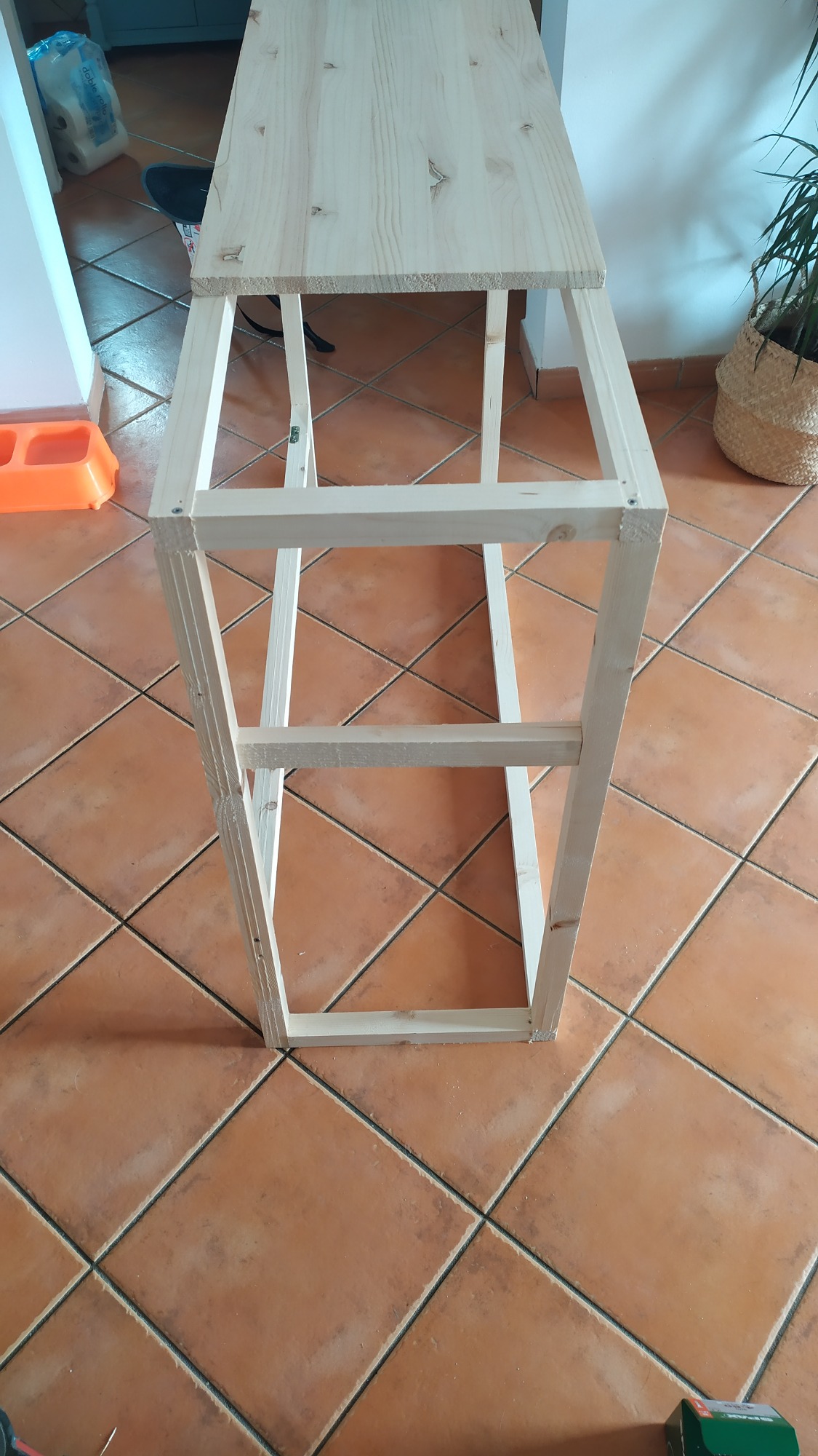

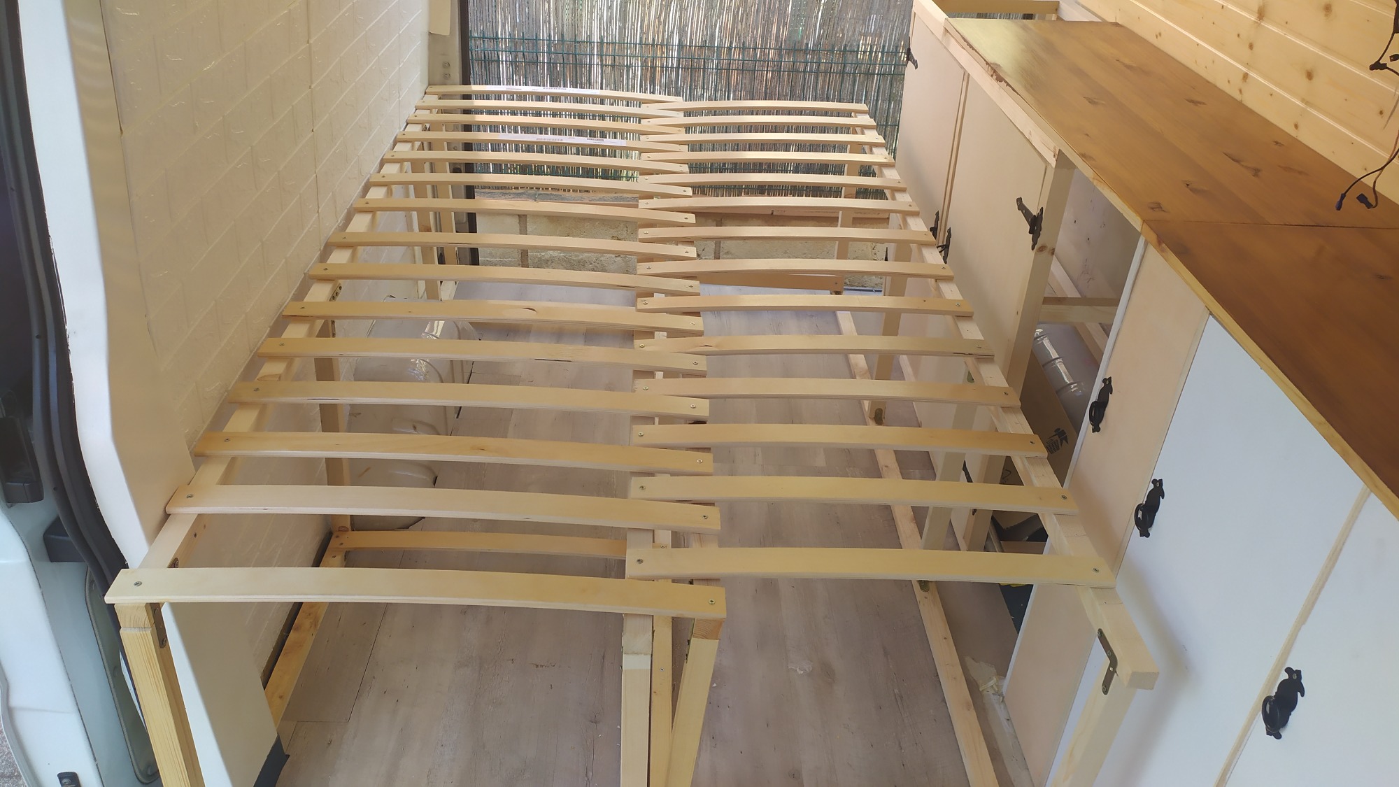

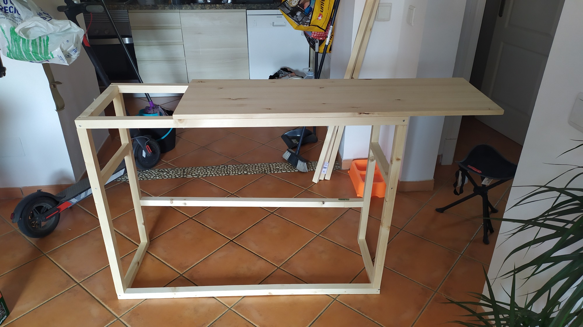

Este fin de semana ando liado con el sofá cama y el mueble encimera.
Para el sofá cama he utilizado 2 somieres de ikea (15€) a los cuales he desmontado las láminas y cortado a la medida.
He usado también listones del bricomart de abedul de 2000x 35x35
Espero que aguanten el peso jaja ayer lo probé y aguanta, pero no se si el movimiento de la marea lo aguantará jajaja
También hice la encimera, con contrachapado de 15 y la parte alta es madera de pino en bruto, a la que pondré un barniz para que se quede en el color de la madera, que es muy bonito
Hoy haré la parte extensible del sofá cama  y daré barniz a la encimera y al contrachapada una imprimación con tapaporos para después pintar encima.

Bonito proyecto en el que te has metido.
Sin que te siente mal para el mueble de la cama mejor que con las escuadras aguanta mucho más si tirafondeas un listón a otro. Eso sí métele primero una broca que sea 1mm más fina para que no apriete la madera. Es decir que si vas a meter por ee ir algo tirafondo de 4x60mm métele una broca de 3mm

Cita de: karpintxiki en Septiembre 15, 2021, 23:25:19 pmBonito proyecto en el que te has metido.
Muchas gracias compañero
Tom nota, para nada me sienta mal!
Hoy me pongo con otro mueble y lo haré de esa manera.
El primer mueble lo hice todo con contrachapado de 15.
En este segundo mueble, voy a hacerlo con listones+contrachapado, para abaratar costes y peso, con lo cual lo voy a hacer tirafondeando en vez de con escuadras.

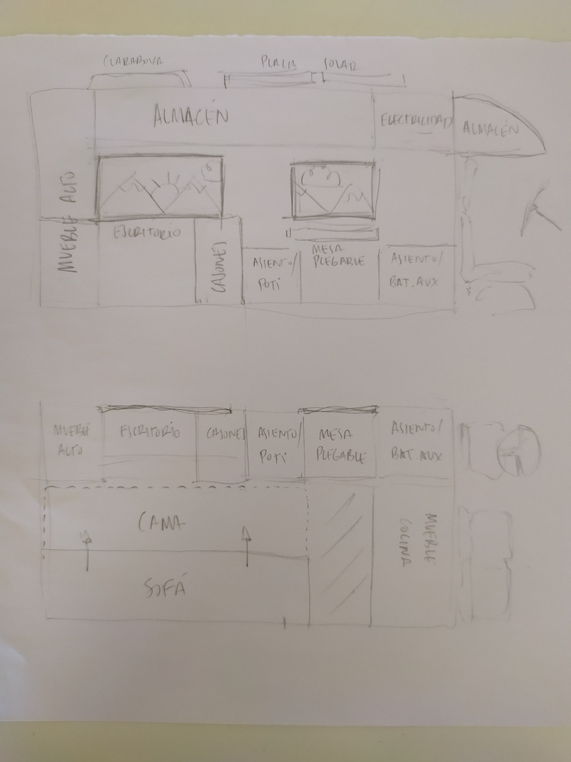

Pues juraría que la mia es L2 de techo alto, la distancia entre ejes es de 3750mm. Pero no me hagas mucho caso que no me entero demasiado...
A la espera de consejos de momento será así la distribución:
Por el lateral donde están las ventanas irá todo el tema eléctrico excepto la nevera y la bomba de agua, y por el otro lateral el circuito de agua.
Veremos como acaba todo esto hahaha

He visto tu croquis de la distribución.
Se parece bastante al mio, ya que imagino que tampoco cabes en la cama a lo ancho.

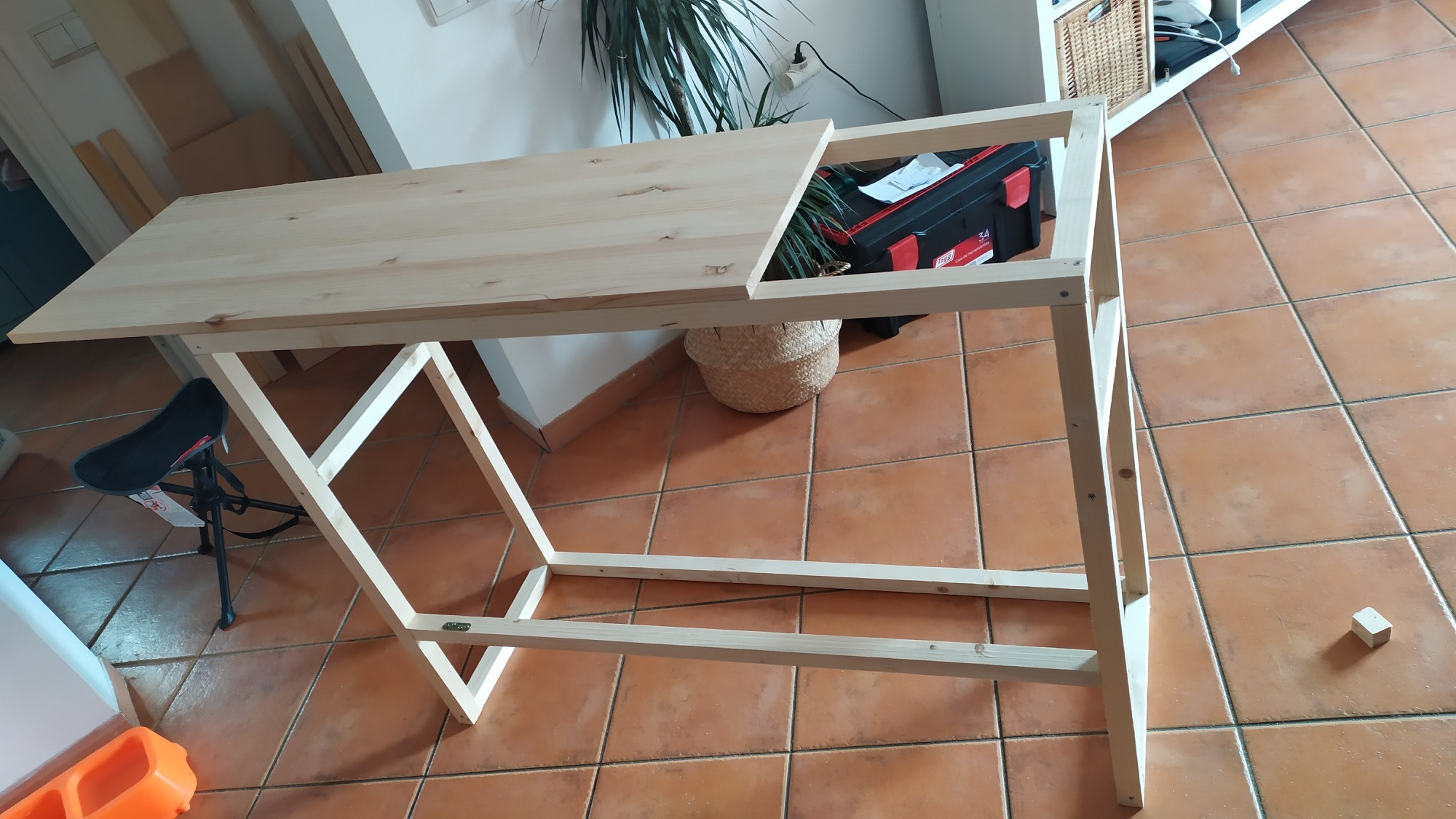

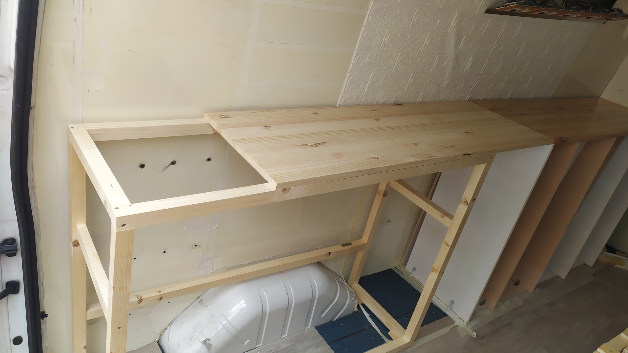

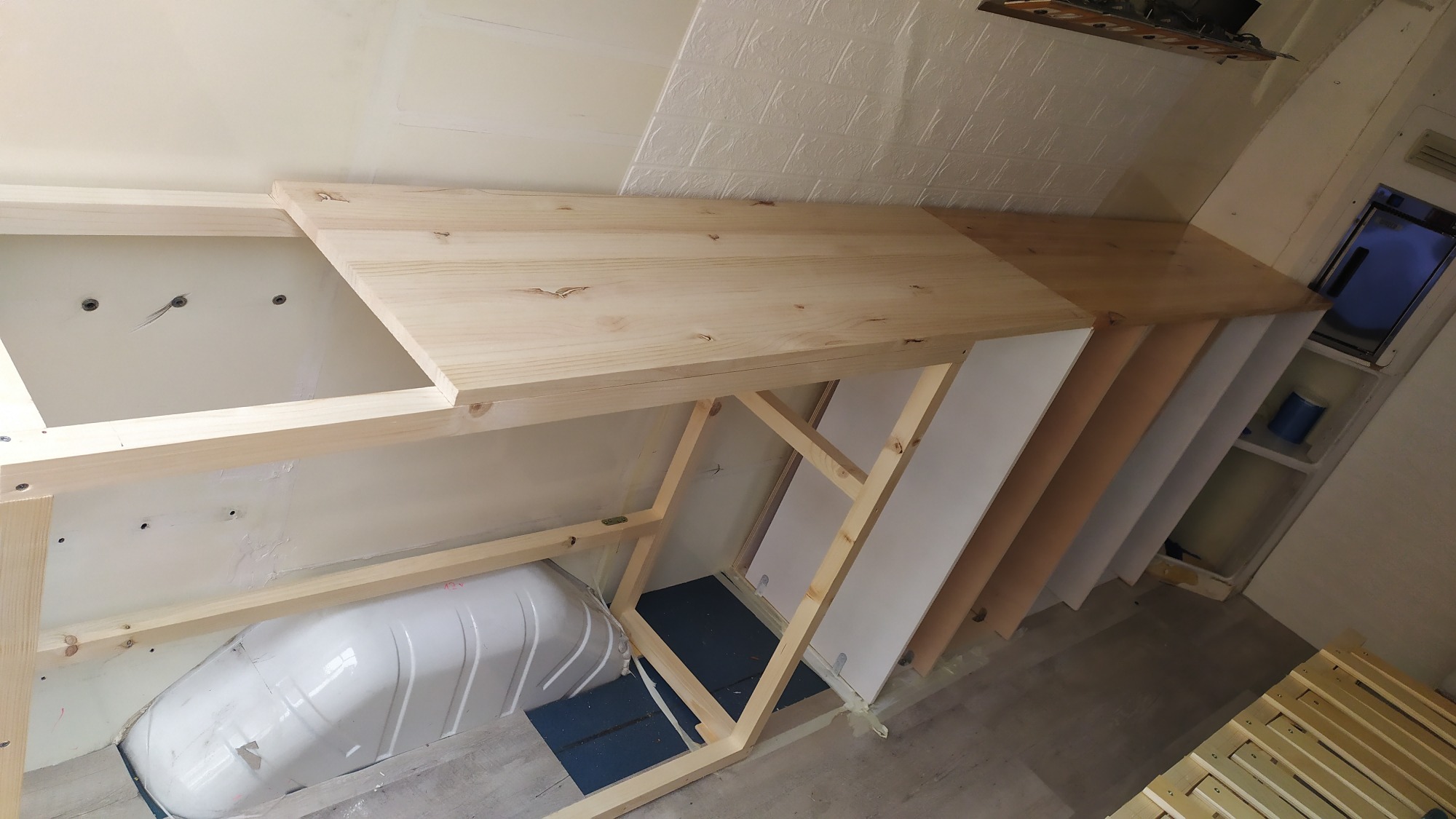

Acabo de terminar la 2a parte de la encimera. Iba a poner un mueble alto,pero al final he echo encimera hasta el Fondo, y pondré un altillo de punta a punta.
En el hueco cuadrado irá el fregadero, con los depósitos de limpia y sucias debajo del mueble
Exacto, mido 1,87 y la única forma de dormir agusto ahí es a lo largo, hasta la puerta lateral me da 1,90.
Buena pinta la encimera! Vas a usar para la pica un grifo de esos con bomba sumergible para el depósito de limpias? O harás una instalación con bomba exterior tipo la shurflo?

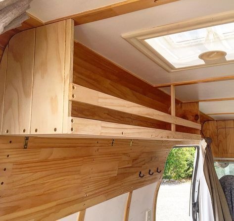

Octubre 01, 2021, 13:58:42 pm #53 Ultima modificación: Octubre 01, 2021, 16:14:54 pm por raul_sensei Razón: Modificación de fotos
Sabéis si los altillos se pueden dejar así (parecido) con un pequeño agujero para así no tener que hacer las puertas?
Es que me sobran varios recortes de friso y así no tendría que comprar más madera y bisagras

Pues yo creo que no hay problema siempre que lo que vayas a poner ahí no se caiga. Que tenga alguna sujeción como un pulpo, alguan cuerda... O quizá si llevas cosas tipo mantas, etc...
Pero es solo una opinión. No se sabría decir 100%  ;)

No deberías de tener problemas creo. Lo único que te dirán que las esquinas estén redondeadas y no este a menos de X distancia de los asientos

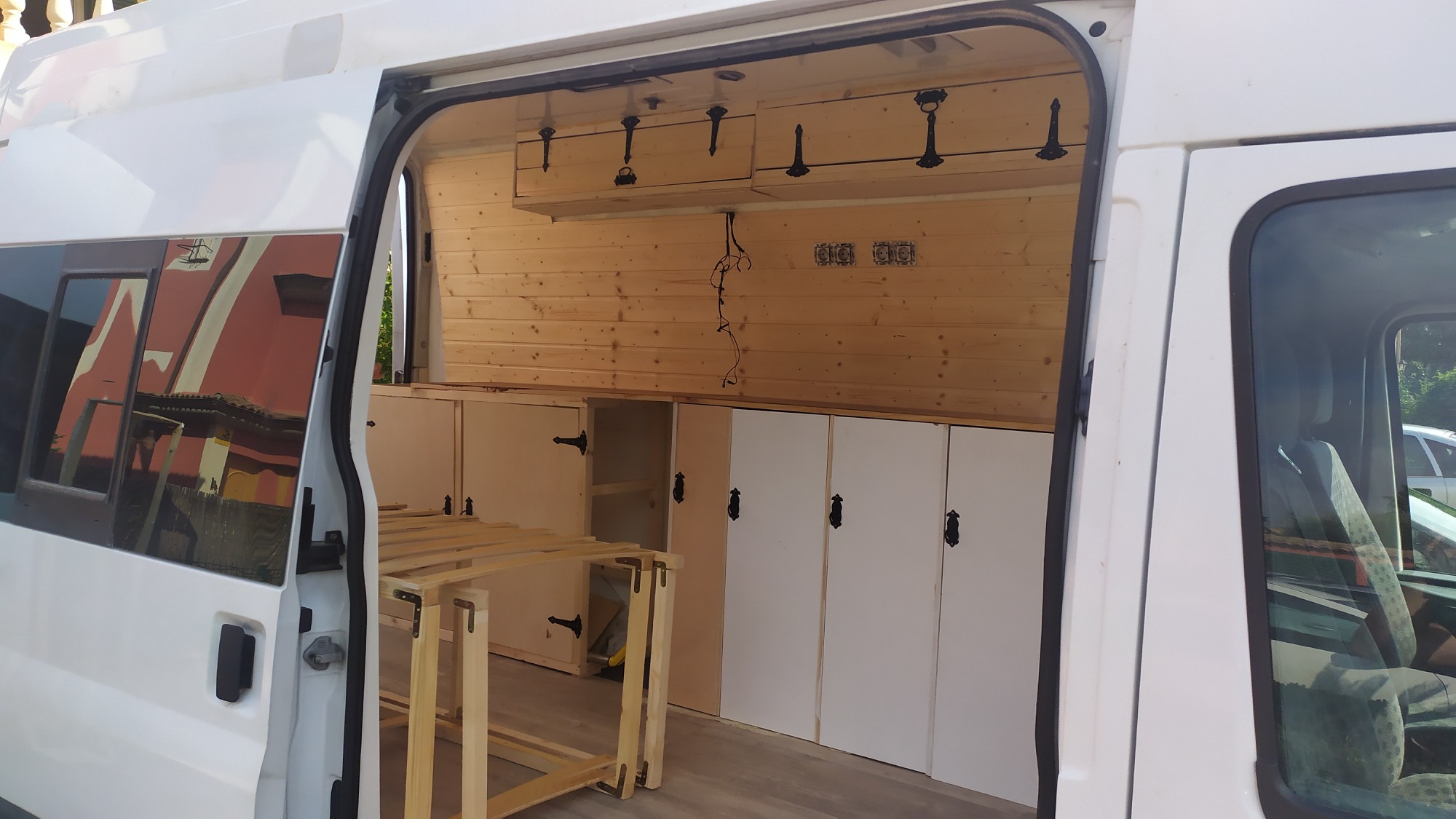

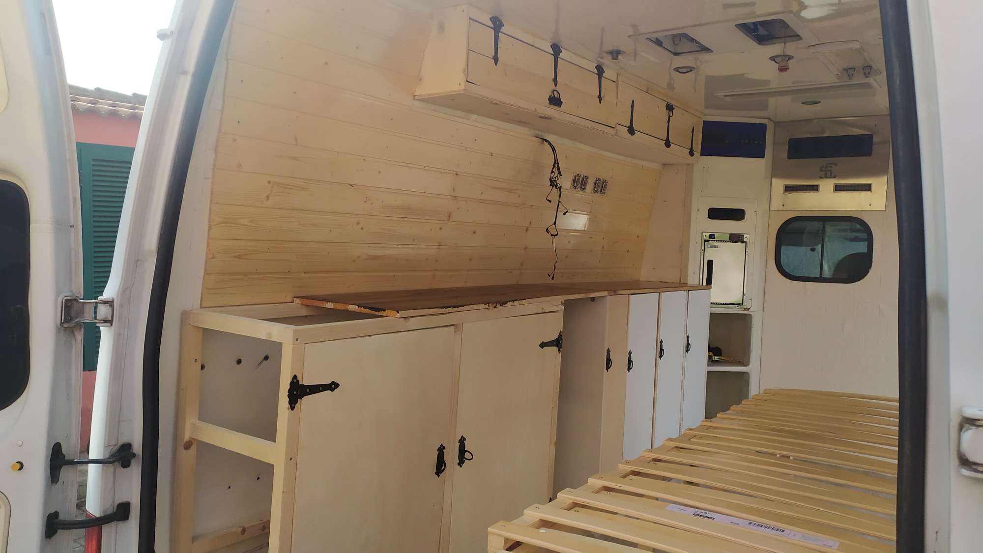

Bueno, pues a falta de pintar las puertas de los muebles, un psr de últimos retoques y un par de enchufes USB que tengo pedidos en Aliexpress y que tienen que llegar(son los cables que se ven colgando aun)
La furgoneta ya está terminada y lista para buscar ya homologador
Al principio me costó bastante, al final me han ido saliendo las cosas bastante decentes, aunque he cometido muchos fallos (puertas que no encajan al 100%, el agujero donde irá el potty lo hice más pequeño de lo que tocaba, el sofá cama tiene una pata torcida..)
La parte más reconfortante es que lo he echo yo todo al 100%, artesanía pura y dura, nadie me ha ayudado (ni un vecino jjaja) y mis familiares viven fuera así que tampoco, muchos conocimientos los he ido adquiriendo sobre la marcha y ahora estoy pensando que haría si cogiera otra jsjsjs
Espero que os guste y que a alguien le sirvan de inspiración

Muy buena pinta tiene esa furgoneta. ¿Lo único que cierres les has puesto a las puertas? Ya que si no les has puesto ningún cierre puede que con el traqueteo de los viajes se abran
Pelusso
PIM PAM, eh! Dos meses y lista! :o Enhorabuena por el trabajo que te has pegado.
Nos la enseñarás totalmente acabada, no? Ahora toca disfrutarla!
Oye, qué listones has usado para la cama? Pensaba que necesitaría maderas más gordas para hacerla por el tema de la resistencia.
Felicidades de nuevo!
