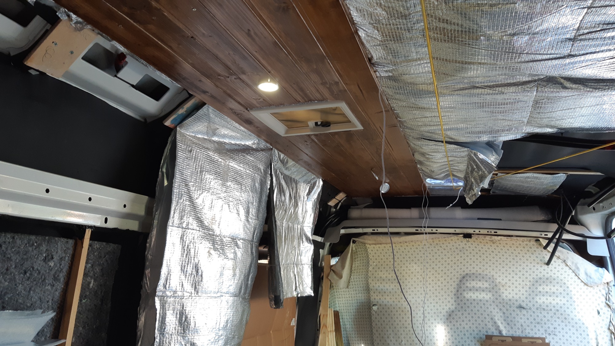

Mayo 05, 2021, 22:26:24 pm #21 Ultima modificación: Mayo 05, 2021, 22:38:08 pm por bikerboalo

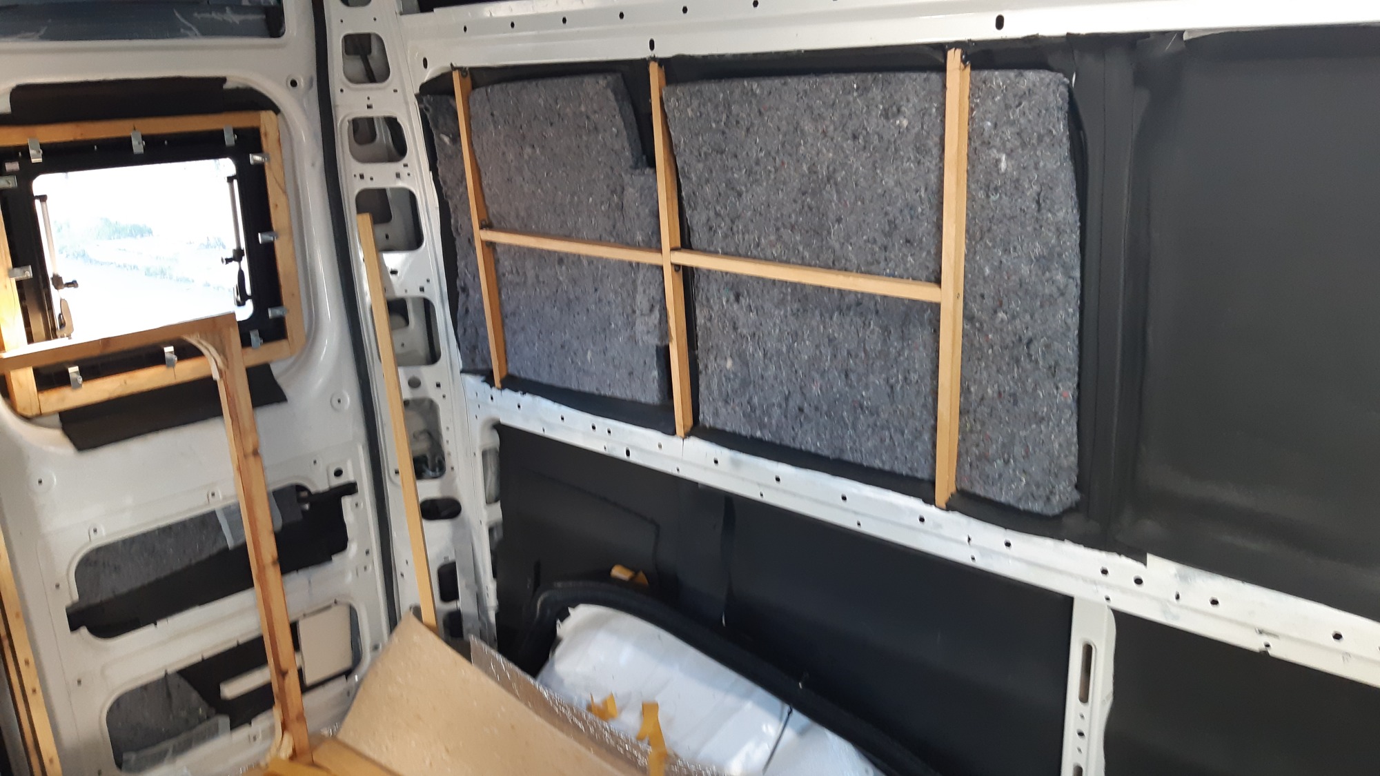

He reforzado el aislamiento con geopanel en la zona de la cama.
Entre el kaiflex y el friso he puesto reflexivo y al mismo tiempo los halogenos led. Da un cambio brutal.
He trazado la mediatriz o el eje longitudinal de la furgo con una cuerda fina amarilla que veis que cuelga del techo y asi ir midiendo para saber que el friso va paralelo.

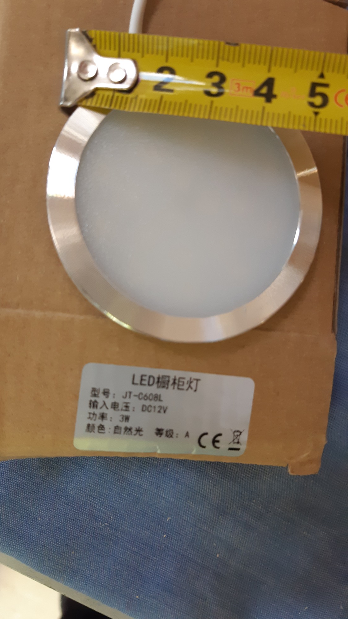

Por cierto sabeis si estos led son regulables con un dimmer?
CAMPERIZACION DUCATO L3H2 AZUL LAGO https://www.furgovw.org/foro/index.php?topic=372598.0

Una cosilla, mira a ver si modes en la zona de la cama, que está bien aislar tanto pero a lo mejor se te queda corta. Hay gente que mete unos perfiles de alu en L entre los pilares y asi ganas unos cm de largo a la cama. A costa de menos aislamiento claro... pero puedes meter un geopanel mas fino si lo necesitas

Si, valoré lo que comentas pero me da de largo 1,85 aprox creo recordar y para mi 1.70 voy sobrado.
Toda la madera lleva aceite de linaza que es un anticarcoma natural.
La antena aun no la probé, a ver si saco unas fotos por el exterior.
Ahora estoy liado buscando los tableros HPL.
Para q haga contraste con la madera del techo y del suelo habia pensado que todos los tableros fueran en blanco, no se si mate o brillo.

Muy bien también lo del aislamiento, tienes un bunker tio.
Los hpl despues de dar muchas vueltas se los pillé a donde casi todos, este chico de La Adrada decostyl. No es barato tampoco pero no me fue mal. Supongo que el blanco mate es mas sufrido, yo tengo blanco mate en mesa y encimera y es muy resistente a arañazos. Pero el acabado madera roble nosequé que cogimos para paredes es mas delicado, mas chulo pero mas delicado. Tienes tonos de madera suaves.
Tu friso del techo a mi personalmente me parece un pelín oscuro. Los techos oscuros se hacen más bajos , sobre todo en invierno, pero chico en gustos...
EEnfin, que sí es una pasta pero es la mejor madera sin duda.
Yo pillé 1.5cm de grosor y luego he visto que en muchas camper de serie trigano llevan solo 1cm, por si quieres ahorrar algo de dinero y peso, en zonas que no aguanten peso (paredes o estanterias pequeñas).

Cierto, el friso es oscuro y empequeñece el espacio por eso si o si tengo q ir a tableros en blanco, creo q el blanco brillo le da un toque mas chic.
Mi ultima autocaravana que era del grupo trigano en efecto llevaba tableros de 1 cm en algunas zonas, muy fino a mi juicio. Gracias por el consejo.
