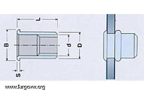

Referente a los do los corchetes, he estado mirando los huecos donde irian enganchados y me ha venido una idea pero no se si nos valdra.
     La mayoria de los huecos son de 6mm. no podriamos poner unos espiches ( tacos como los que se ponen en las paredes) para despues poner las arcallatas y hay atornillar unos tornillos con arandela los mas parecido al forro posible, de esa forma seria muy facil de encontrar y muy barato, a ver si lo hago y le hecho fotos, no se creo que puede funcionar.
Si lo que me dices es como lo entiendo.. puedes tener una solución muy fácil:
si ya dispones de agujeros, venden lo que se llaman "tuercas remachables" que son esto:
y funciona así:
por otro lado, según escribo, no me está pareciendo ni tan mala idea para ponerlas tanto en chapa como en guarnecidos... la verdad es que no había pensado en este sistema... pero es justo lo q nos viene bien (por lo menos  a mi)
existen de goma... pero las de aluminio me parecen mejores, y las dimensiones de una para M4 puede ser no mucho mayor que 1cm. de largo por lo que la profundidad a la chapa o mecanismos interiores la reducimos... y de diámetro debe andar por los 5,5mm ó 6mm.
Aqui habría que atornillar el remaque que se ajuste a nuestras necesidades.

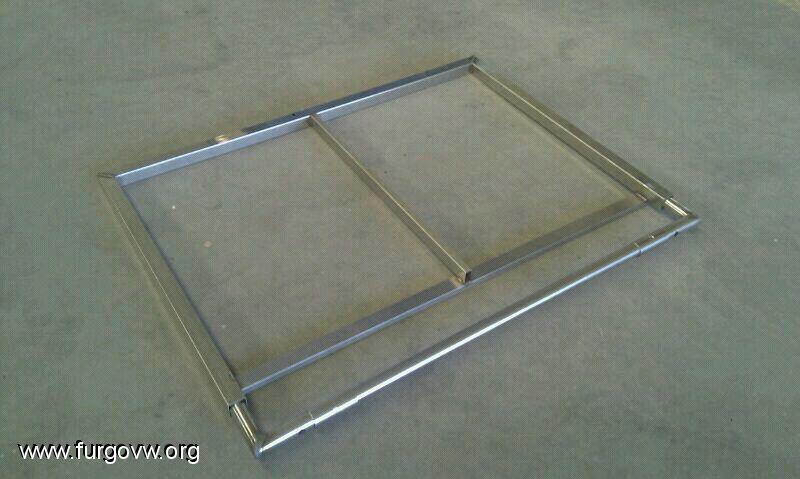

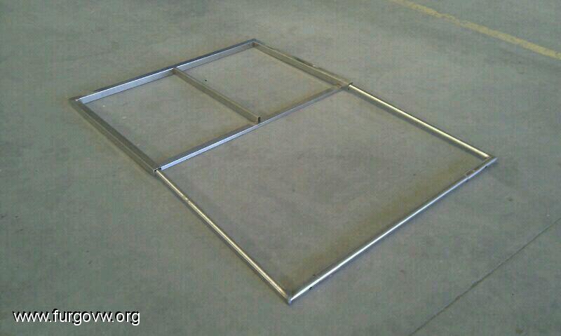

Como os puse antes, me estan haciendo una estructura para la cama. Pues aqui os dejo un adelanto que me ha llegado hoy, es una estructura extensible donde encima va un somier de lamas del ikea de los que se pueden juntar las lamas y ocupa poco espacio. En las imagenes se ve boca abajo y a falta de patas y alguna cosa mas.
Asi va en el maletero.
Y esta es la parte que sale por encima de los respaldos traseros abatidos.
Se aceptan ideas y criticas de todo tipo.
