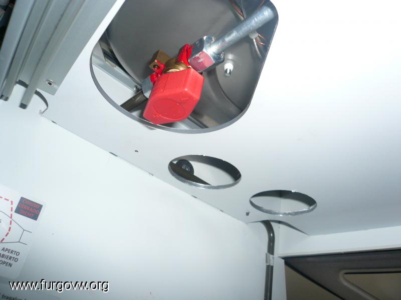

Cita de: caliwhite en Diciembre 02, 2008, 23:59:27 pm
Hola chin, prodrias poner fotos, de que diametro es la corona.
aki te paso la foto .la corona era de 8 mm
