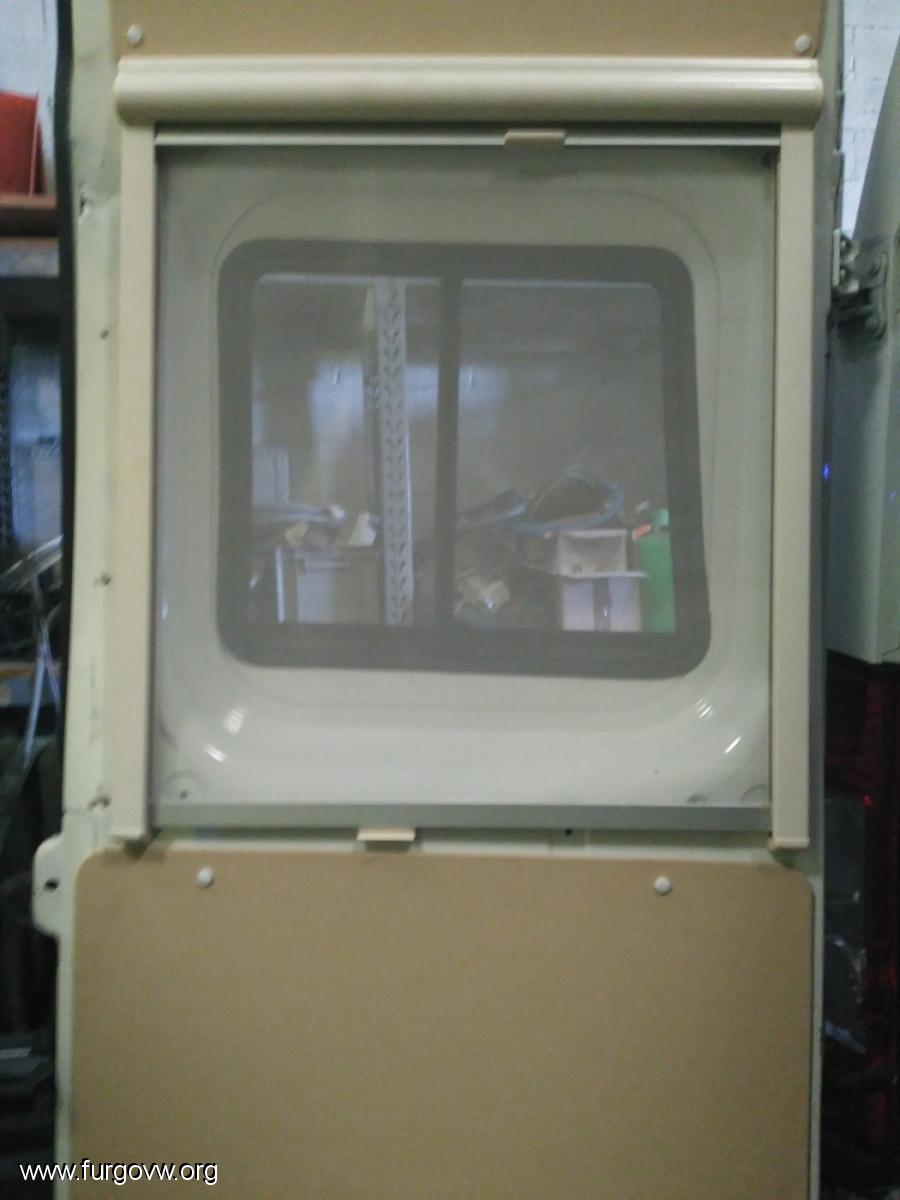

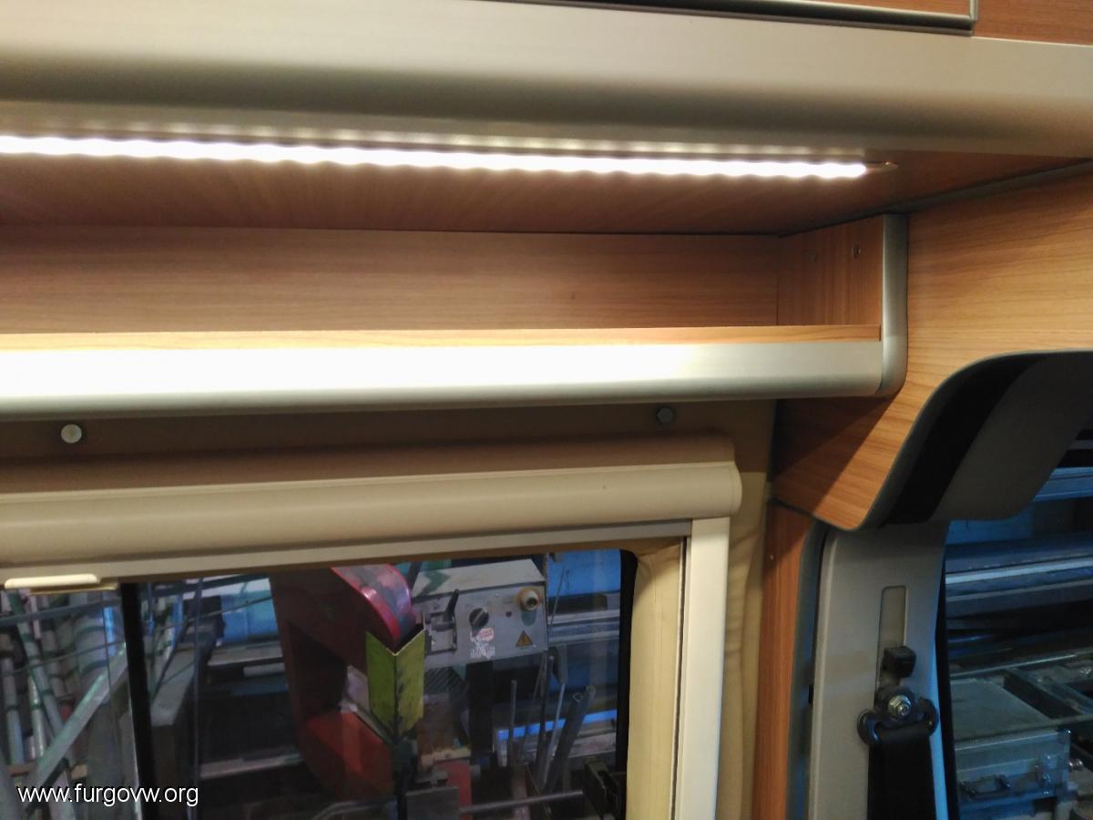

Bueno despues de la homologacion toca ir rematando la furgo.unas fotitos que a todos nos gustan.

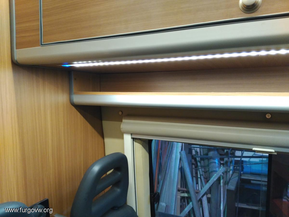

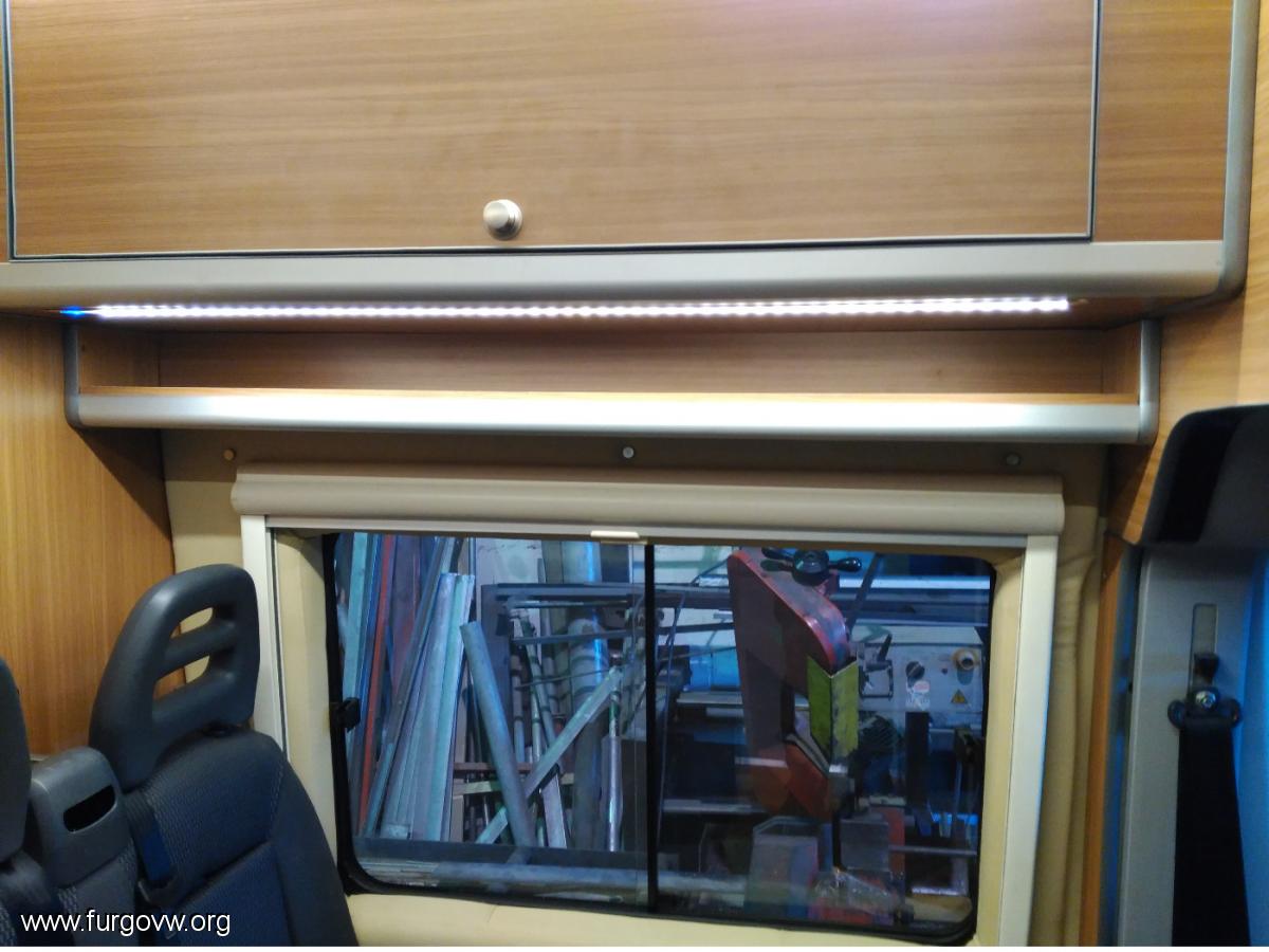

estante de temate bajo armario para poner cositas varias.

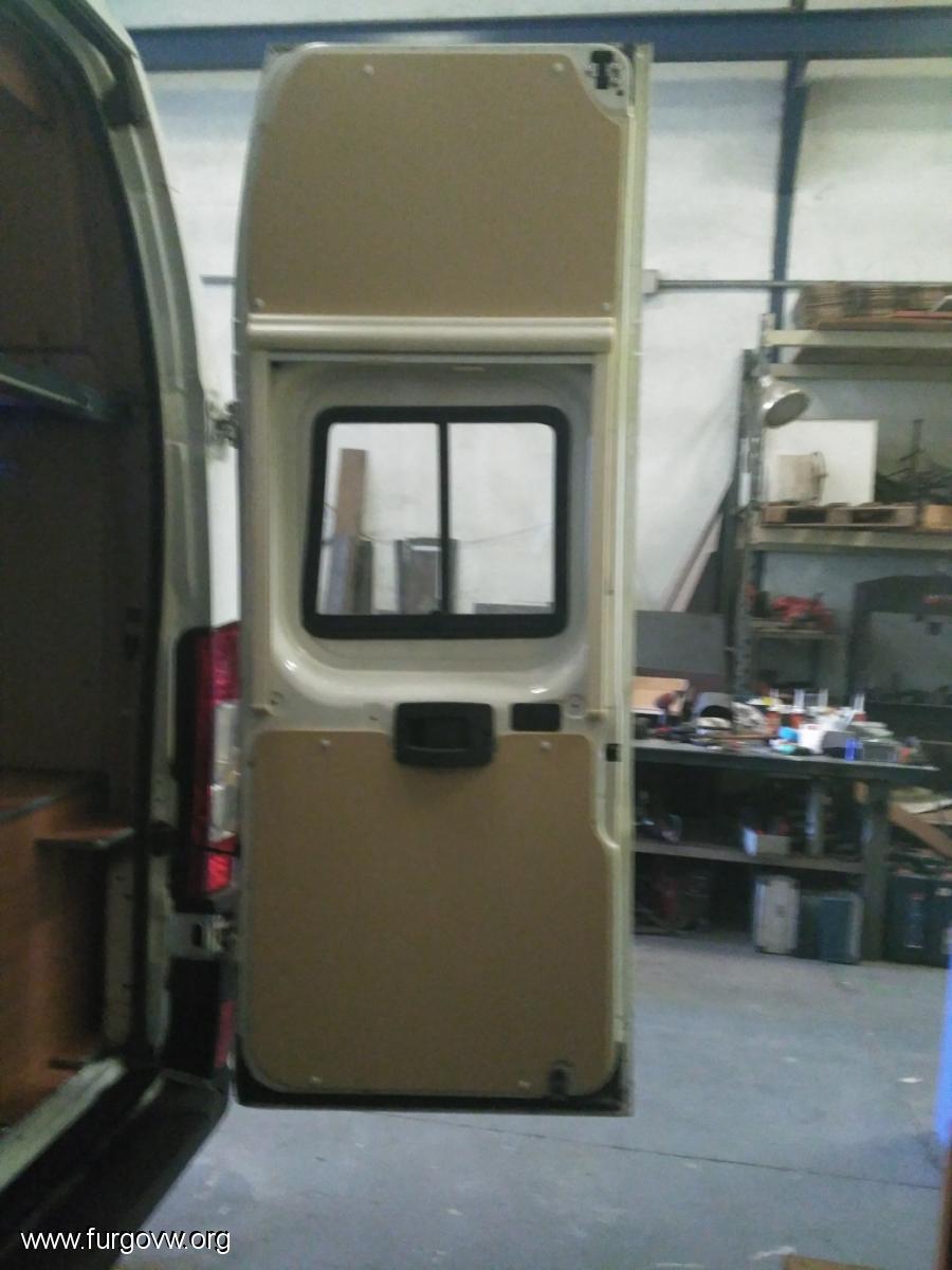

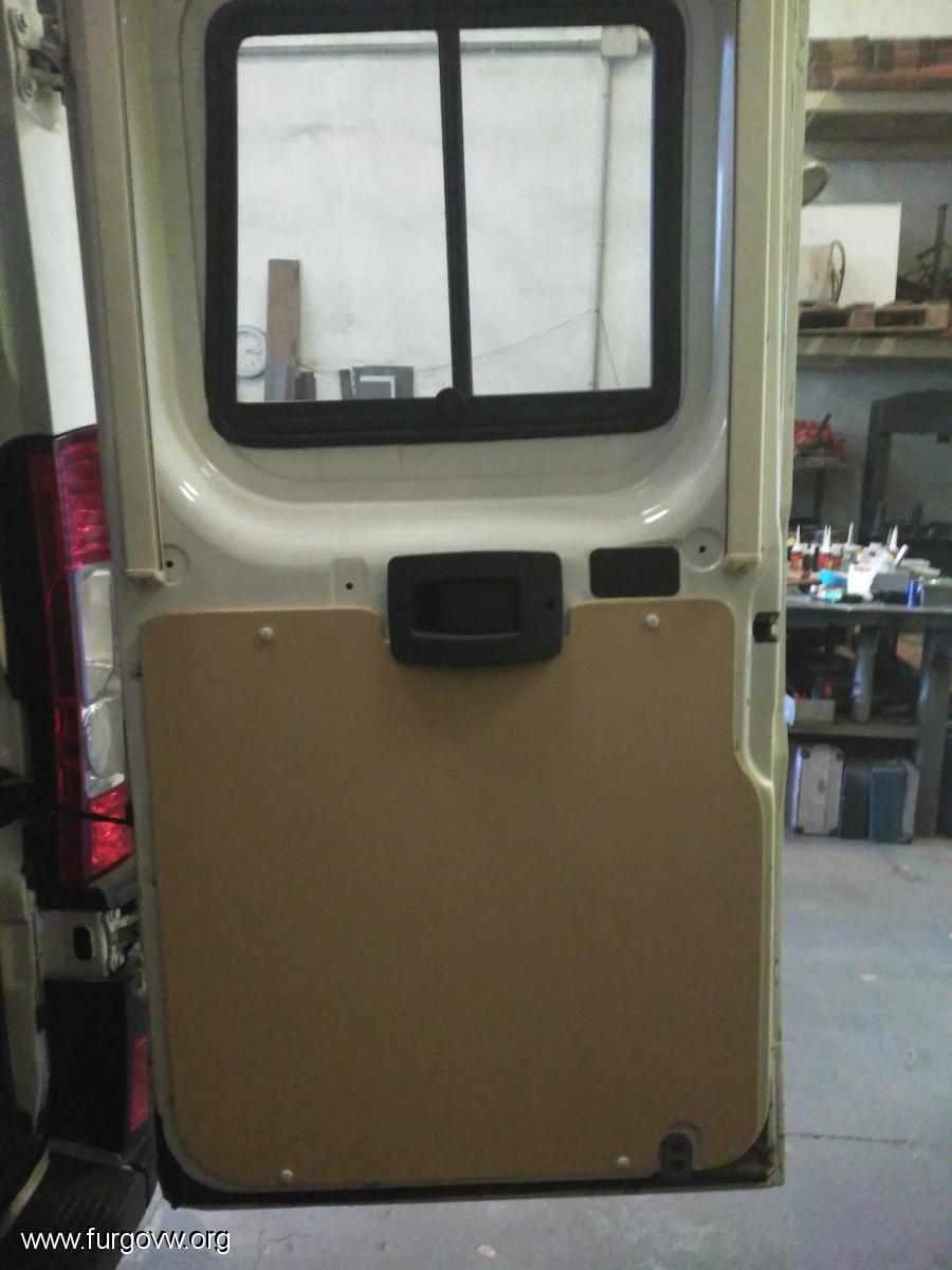

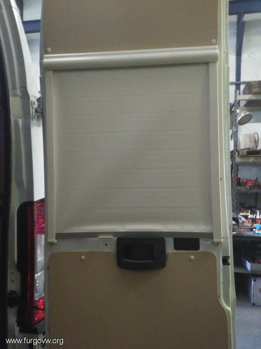

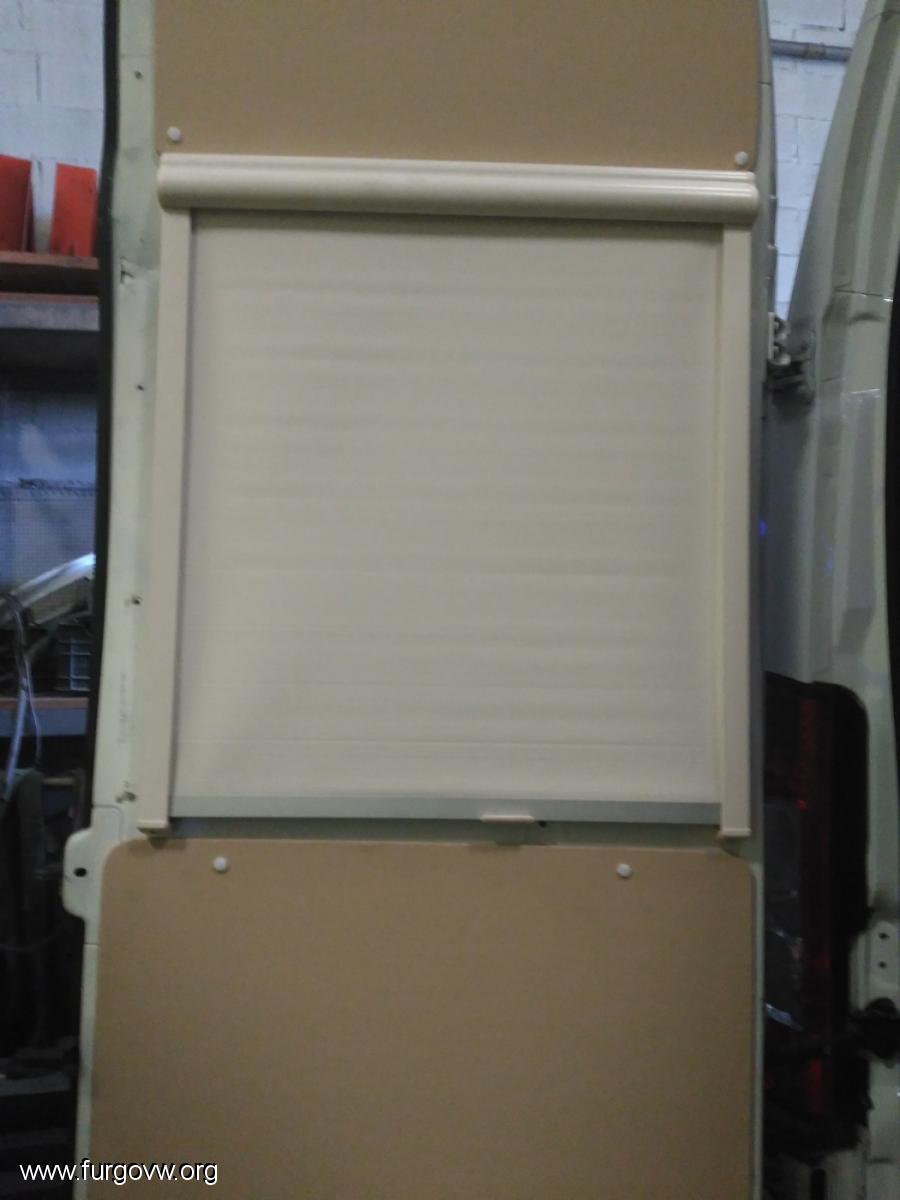

remates de puertas traseras, con mosquitera i oscurecedor.

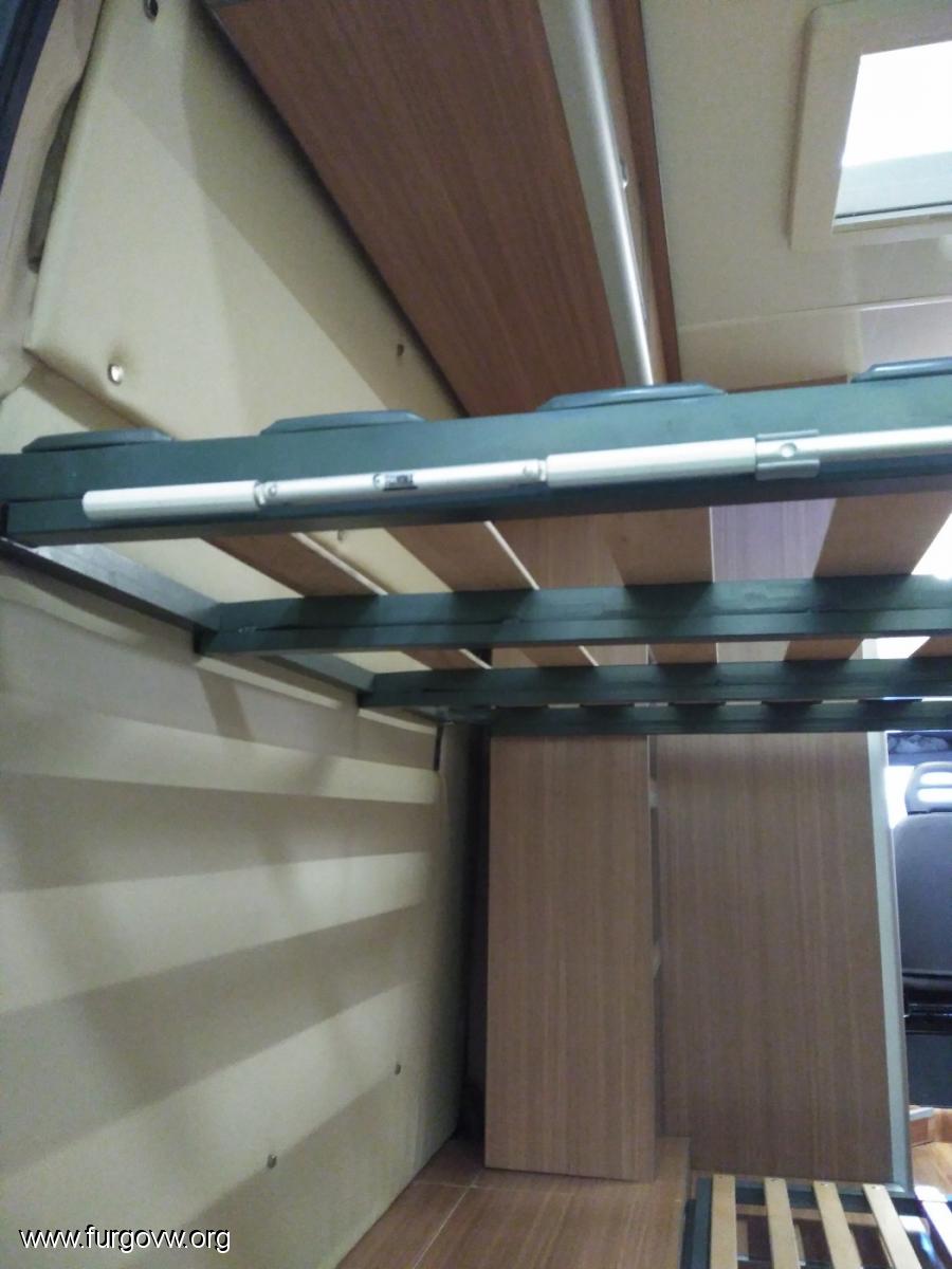

barra de toldo en somier trasero.

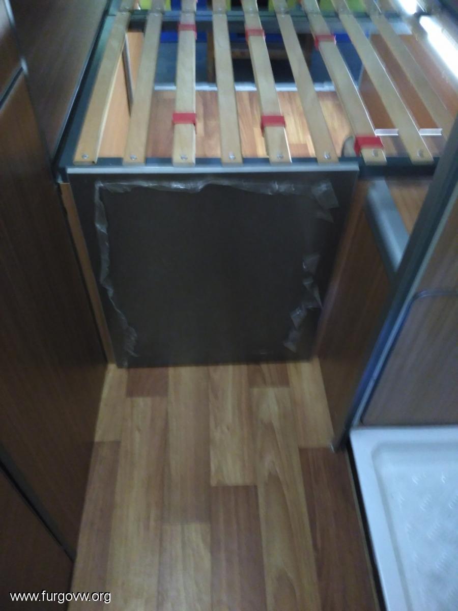

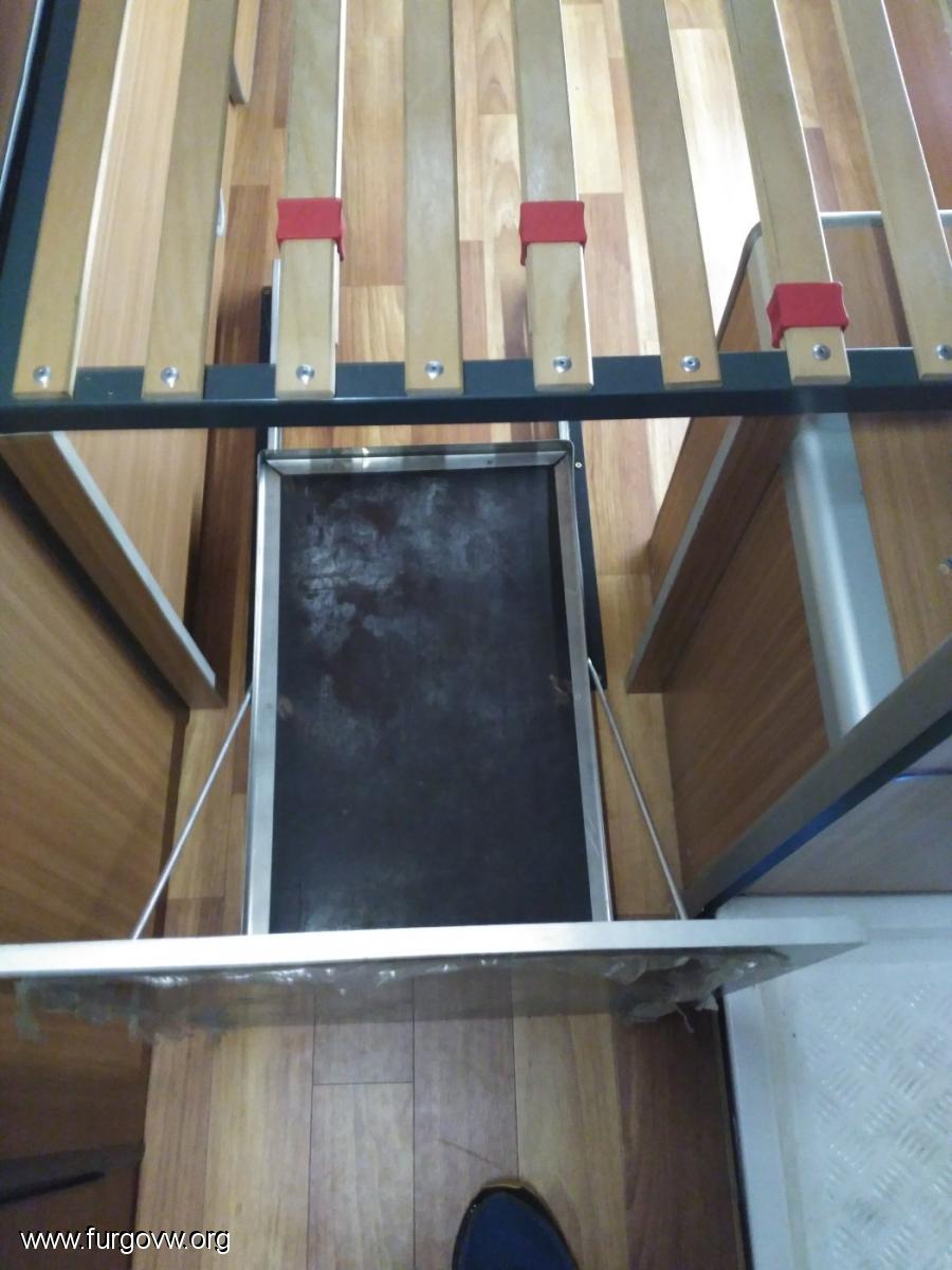

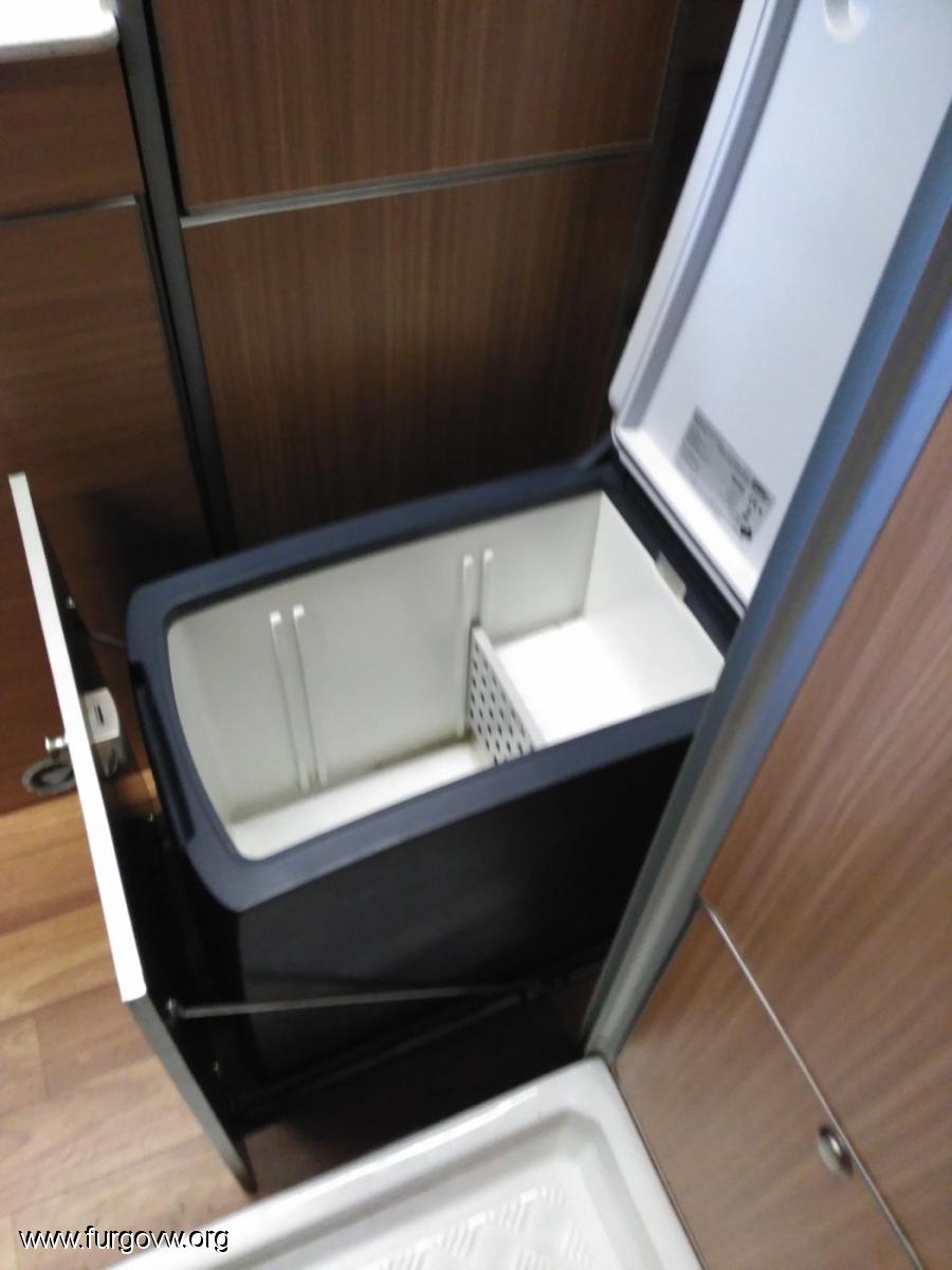

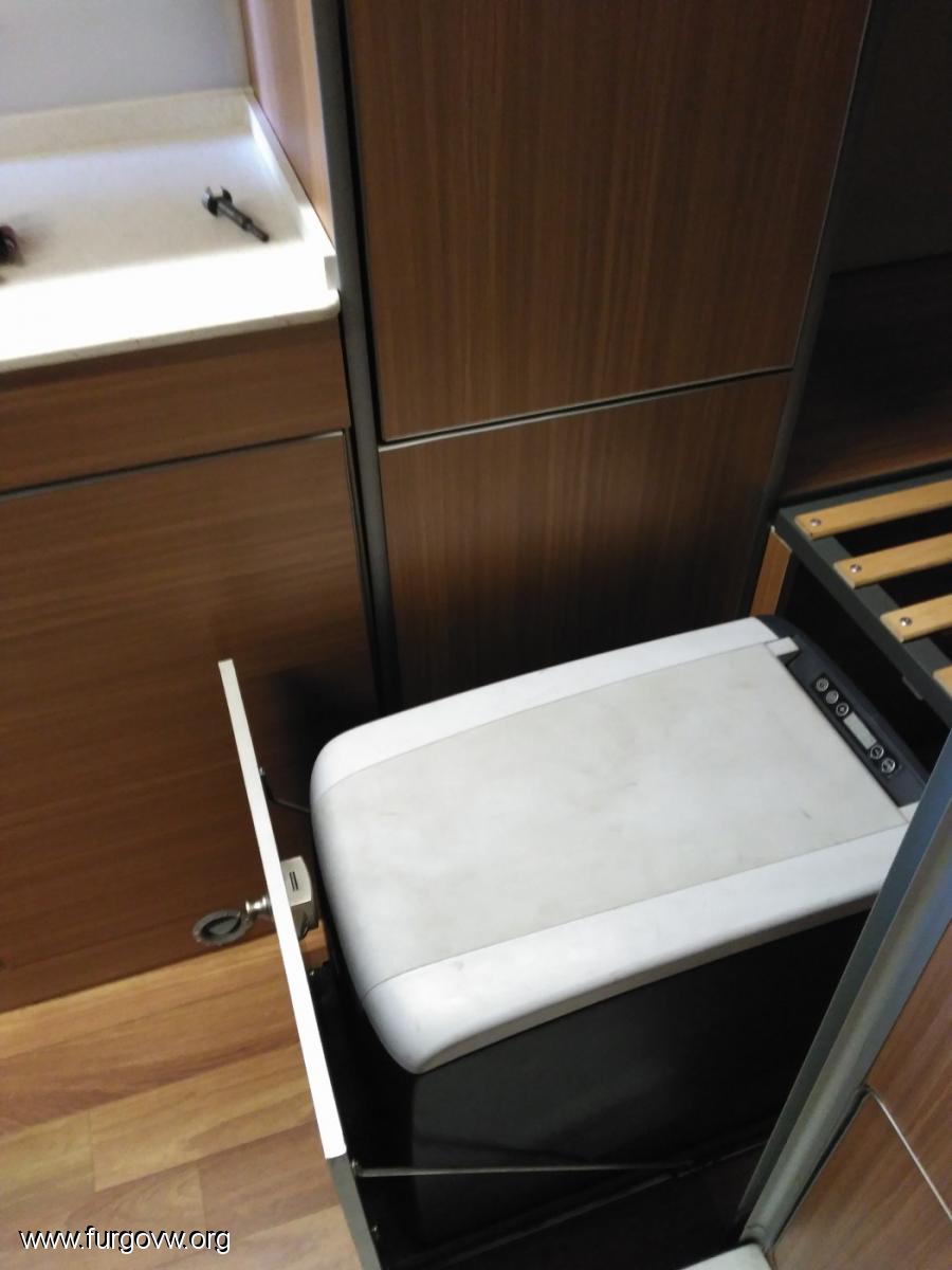

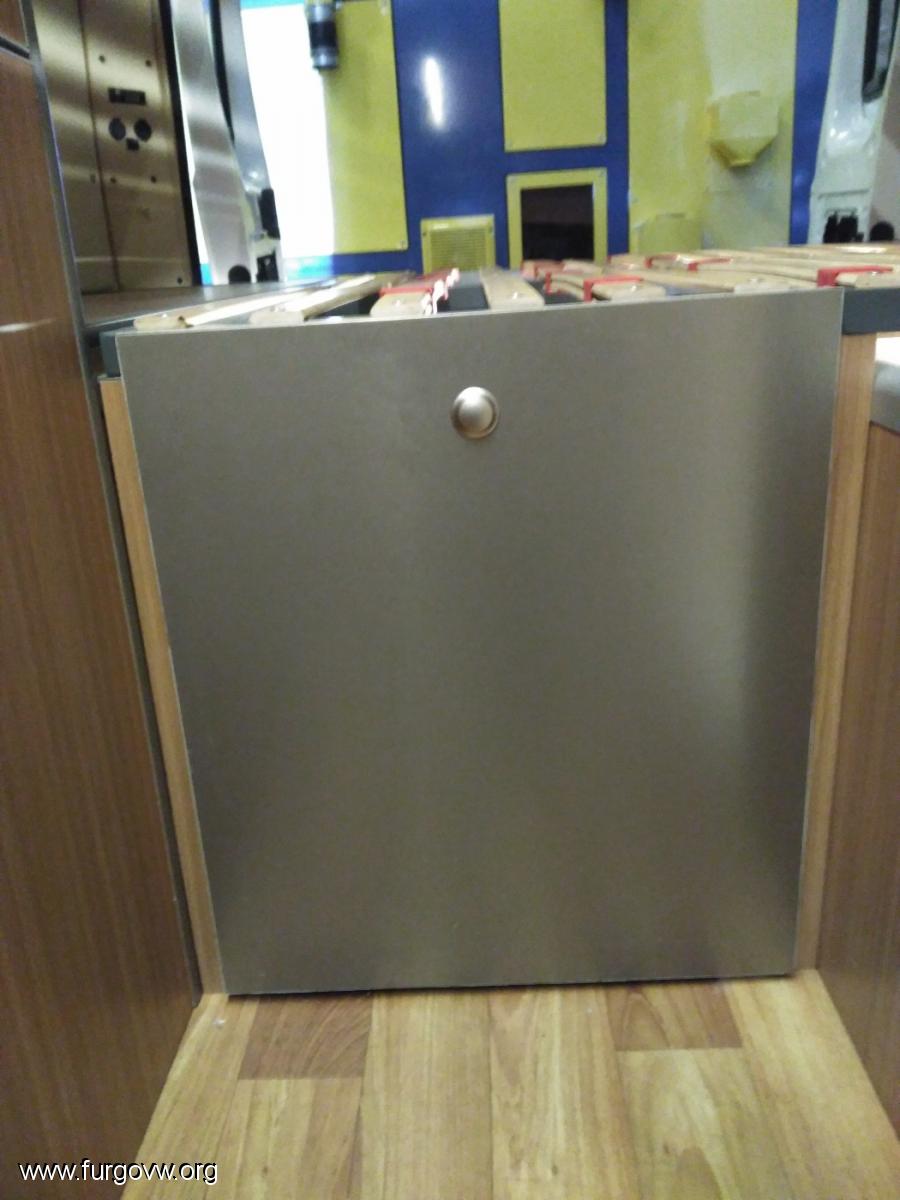

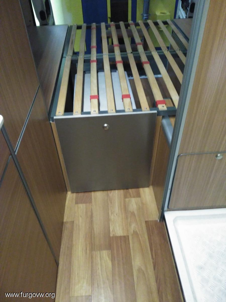

para la nevera e fabricado una cajonera a medida que ira debajo de la cama i se abria hacia la ccocina.
en un futuro montare nevera enpotrada en el mueble pero de momento funcionamos con esta.
ave fenix
Pues yo tuve muchas tentaciones de ponerla en el mismo sitio pero me calentaron la cabeza con que en verano me iba a generar mucho calor debajo de la cama....
Lo has notado o son pequeñeces.... ???
