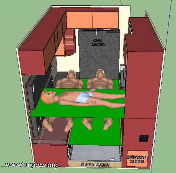

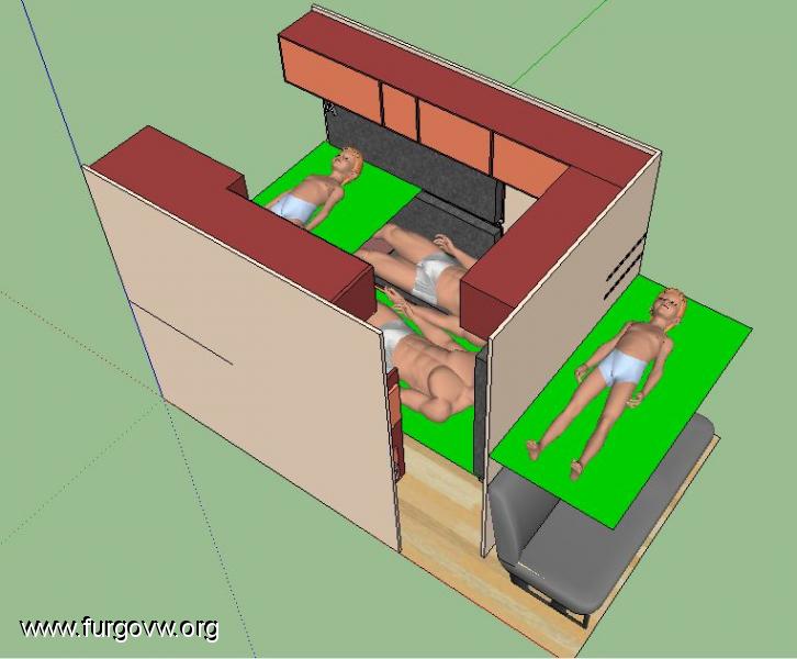

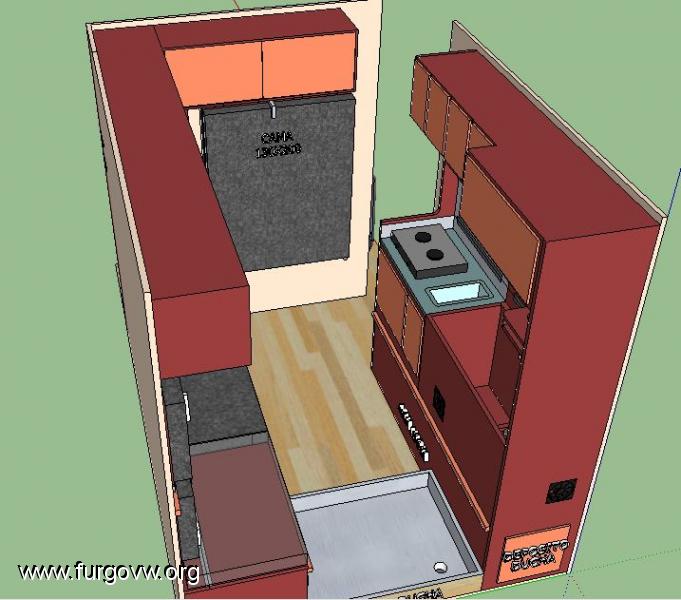

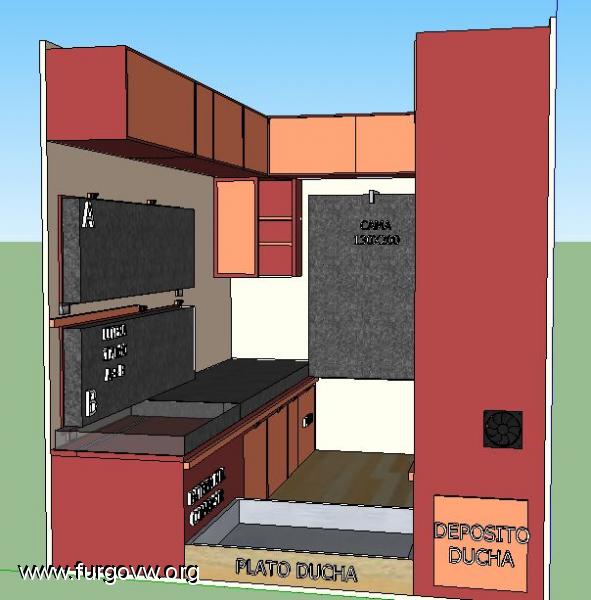

bueno yo solo tengo la idea en mente y en papel, pero como idea creo que servirá.
Iria montado sobre un vehiculo L2H2 tipo Master.
en el lado izquierdo se ven dos tablones con sus colchones fijados mediante MUCHO velcro, para que aguanten bien pero que se puedan lavar las fundas, al unir las dos daria una cama de 80 cm de ancho (litera niño)
La cama doble se consigue con el arcon lateral y la estructura en libro que se despliega desde la pared que separa los asientos de los pasajeros y la zona de carga.
Esta ultima litera podria ir fijada a esa misma pared y colgada con cuerdas/cinturones
En las imagenes solo aparecen la zona de carga y de pasajeros, faltarian las butacas de la cabina.
