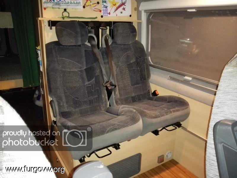

Buenas, voy a aportar algo sobre esto, ya que creo que es un tema muy interesante para los que tenemos GV con banqueta de las cutres, estas que son dos cojines puestos a 90º.
Al comprarla en 2010 la verdad es que no nos fijamos mucho en este detalle. Nos paso lo mismo que a Talp, cuando los peques se pasaron al alzador solo, pues era muy peligroso ya que no era nada estable. Hasta en una rotonda se nos volcó un peque hacia el pasillo...al final no fue nada, pero quedamos avisados.
No entiendo como pueden salir las furgos de esta manera, ya que, a parte de lo peligroso que es llevar peques atrás, también debe ser un tostón para un adulto hacer km allí, no son nada cómodos. Solo se explica, como comentan más arriba, que utilizan como excusa la quinta plaza para dormir para justificar tal chapuza y ahorrase el poner sillones individuales. No tiene sentido una quinta plaza para sobar si solo pueden ir 4 en marcha....
Pues, a raíz del incidente con el peque, busque info y di con el post de Talp, el que me hizo lanzarme a mejorar tal bodrio. (Gracias!)

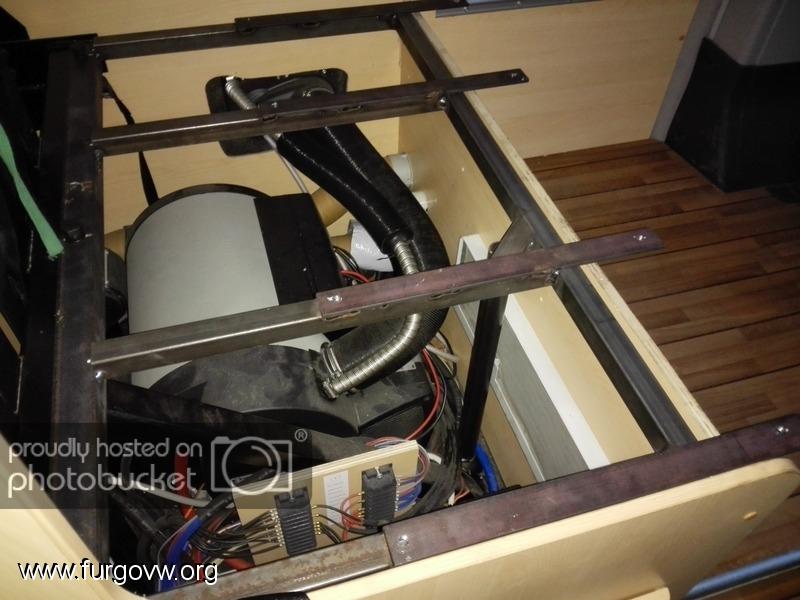

Lo primero fue desmontar toda la carpintería y dejando solo lo que es la parte visible. Tuve que reforzar, por la parte interior, lo que deje de la carpintería original ya que quedaba muy endeble. La idea era que esta no tenia que aguantar nada de peso, es decir, que los sillones tenían que ir independientes de la madera.
Compre los sillones traseros de una escenic de desguace y los monté sobre una estructura de tubo metálico. Esta se fija por la parte trasera con un ángulo que se apoya en la propia estructura original para los cinturones y por la parte delante puse un pié con tubo redondo que se apoya en el suelo (dentro del arcón).
En cuando pueda, añado fotos de su estado actual, ya que mejoré el acabado cortando la forma redonda que lleva en el lado del pasillo ya que para mi gusto se veían demasiado "empotrados". También subí la estantería para que no molestase los reposa cabezas ya que no se podían subir más. También corte parte de la estructura metálica que soportan los cinturones, solo la parte que servía para sostener los antiguos reposa cabezas.

En los que puse si sepueden correr pero no modificar la inclinación, aun que en los de Talp puede que si ya que son más modernos.
