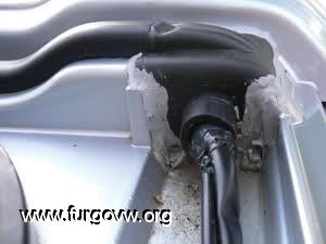

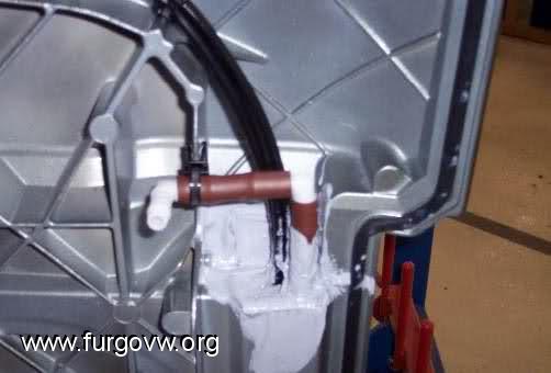

No le des más vueltas y vuelvete al taller, que te han montado mal el techo.
Ya se ha comentado, no se si en este hilo o en otro, pero te lo vuelvo a comentar para que no des muchas vueltas.
En los railes de los brazos hidráulicos, entra agua, esté o no cerrado el techo. Para drenar este agua, tienen un agujerito en los pasacables de goma que hay en la parte delantera de los carriles. A estos agujeritos, por dentro se conectan unos tubos de goma que bajan por el guarnecido donde están las persianas delanteras y llevan ese agua hasta el paso de rueda, tirando el agua en la rueda. Sencillamente no te han conectado el tubito de goma al pasacables y todo el agua del techo te entra por el guarnecido, inundandote la zona de los pedales.
Si te corre prisa, lo puedes hacer tu mismo, lo único que tienes que hacer es desmontar los parasoles y las asas de encimas de las puertas, para soltar los guarnecidos y ver los tubitos y donde se conectan.

Aquí tienes unas fotos de lo que te digo. No son mías, pero me acordaba de ellas y te van a hacer muy buena idea de lo que te cuento.
Cita de: Oli en Mayo 12, 2008, 21:54:29 pm
Por las manchas yo diría que más que por la junta del parabrisas, parece más por la entrada del cableado del techo. Pero hay algo que no me cuadra, tu mi Cali tiene 3 mese más que la tuya, es decir, es más antigua, y sin embargo la mía tiene una protección de plastico encima de esos cables que se ven en la tuya. Pero bueno, plástico o no, yo diría que esa junta estanca no es. Si la tienes en garantía, pues ya sabes, y si no secar bien y silicona cuando esté todo bien seco.
Te pongo un par de fotos del foro alemán para que veas por donde van los tiros..
Por cierto que en esta última foto se vé como es el conducto de desague que comunica las 2 esquinas delanteras del techo con el tubo de desague que baja por cada lado del parabrisas. Es muy importante mantener esos conductos de desague limpios mediante aire a presión, ya que no se puede hacer de otra manera. Los de la parte trasera son más faciles de limpiar, pero también hay que hacerlo!!
Oli..  ;)
La foto de arriba es por fuera. La de abajo es lo que verías si quitas el guarnecido interior, justo donde ves la mancha de humedad.
