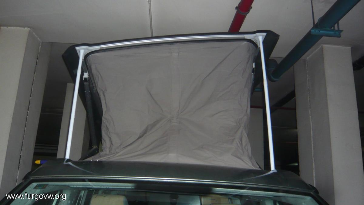

Os envío una "manualización de techo" de emergencia, por el módico precio de 10€. A ver si le gano en éxito a Apolonio .meparto .meparto
Vamos a la ferretería y compramos estas barras de baño a 4,95€ cada una.
Estas barras aumentan si se giran hacia un lado y menguan hacia el otro.
El problema es que hay que subirse a la parte del techo que no se eleva al frente de la furgo.
Lo bueno es que ocupan poco sitio y son baratas.
Apoyamos la barra en la esquina de la frente de la furgo y la otra parte en la esquina del techo elevable
Mientras sujetamos el techo, vamos aumentando la longitud de la barra de un lado y luego del otro hasta que quede tensado el techo

Está guay la idea pero da miedito que con el peso se partan las barras no?
