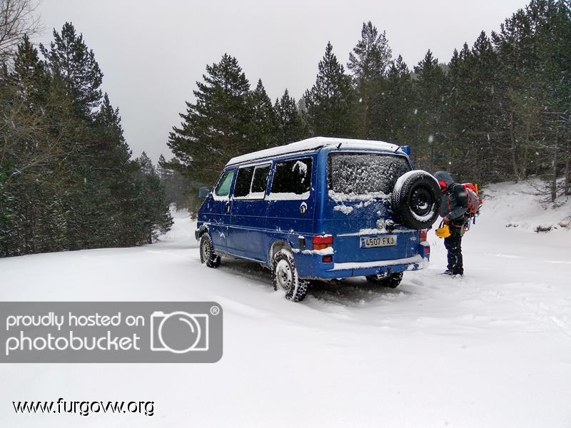

Domingo 15/01, inmediaciones de Bielsa, valle de Barrosa, -4ºC, ventisca, coladas de nieve... cascada de hielo Océano Pacífico, primera reunión

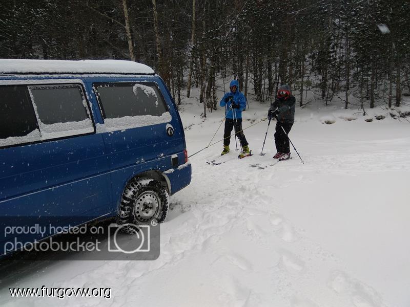

Vuelta a la furgo (que como somos cafres, la subimos hasta ARRIBA (la pista desaparece). Palmo de nieve para subir, casi dos palmos para bajar en algunos sitios:
Por si acaso....
Fiesta!!!!! (así hasta la carretera, yo conducía)
La pista es demasiado llana en algunos puntos (en otros bajando en primera retenía demasiado y el vehículo resbalaba igualmente) y había demasiado paquetón para esquiar sin ayuda. Ruedas bajadas a 2kg para anchar más. Cadenas en el maletero.
