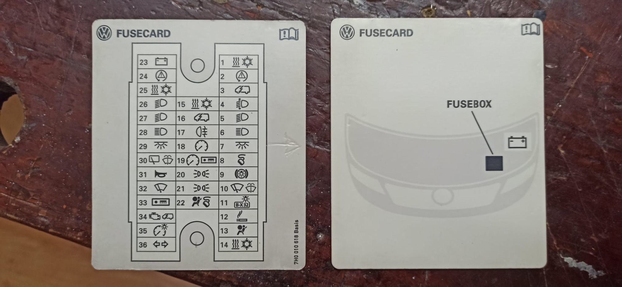

Buenas!

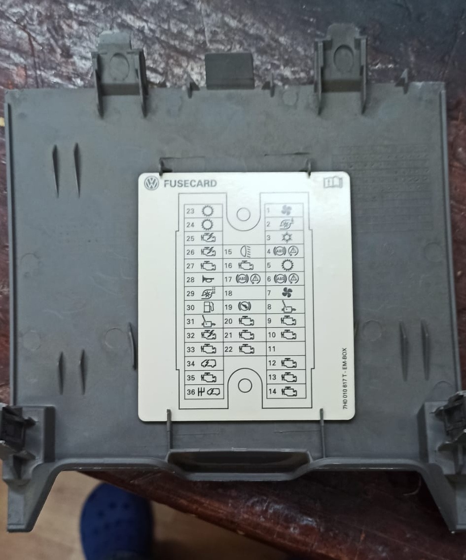

He encontrado los fusibles que hay al lado de la batería.
Los de detrás del botellero (bajo el cenicero en la controla central, supongo) aún no los he buscado.

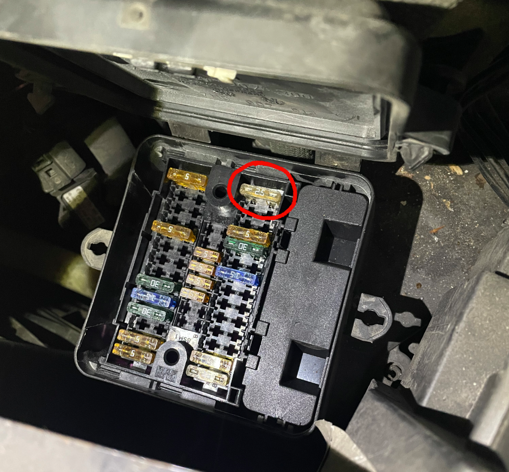

¿Me podría alguien decir qué fusible es el que he marcado? Es de 25.
¿Por qué hay tantos huecos vacíos?
Gracias!
pablo t4
Me respondo a mí mismo. Es el del motor de arranque.
He revisado todos y tenía fundido uno que pone "airbag".
Justo estos días he estado toquiñeando la guantera y al arrancar me ha saltado el testigo en el cuadro del airbag también.
He cambiado el fusible pero nada, tiene que ser que hay que quitarlo con el vagcom como me imaginaba, pero qué casualidad, no?

Normalmente los fallos de air bag hay que quitarlos con programas OBD, solo unos pocos modelos franceses y japos los borran desconectando la batería durante un par de horas, pero no es lo normal.
Cañoneta
Correcto todos los fallos los registra la centralita y hay modelos con desconectar batería una noche se resetean y otros se graban y toca maquina OBD ya me toco con el del asiento y solo con el OBD creo que depende del modelo de centralita
