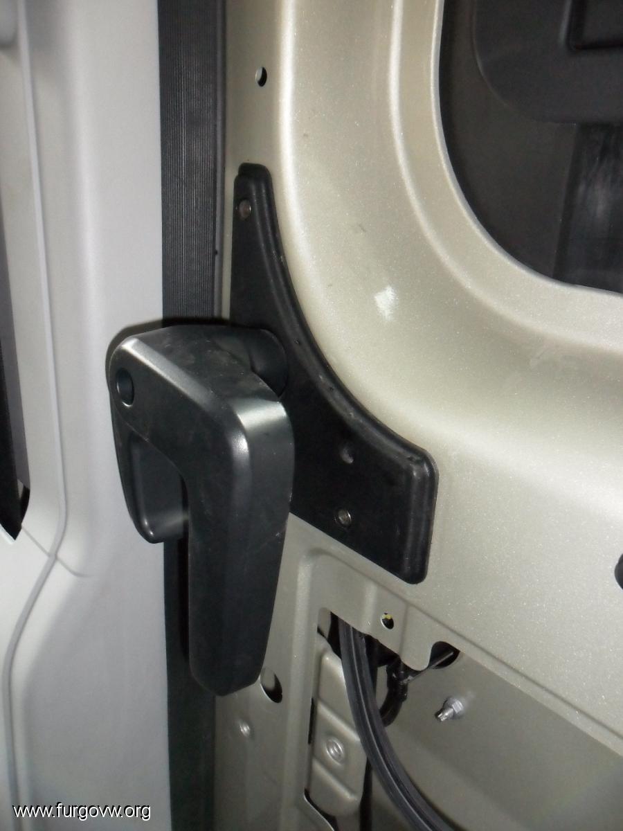

la función de esta sirga es cerrar la puerta corredera desde el interior del habitaculo una vez abierta dicha puerta

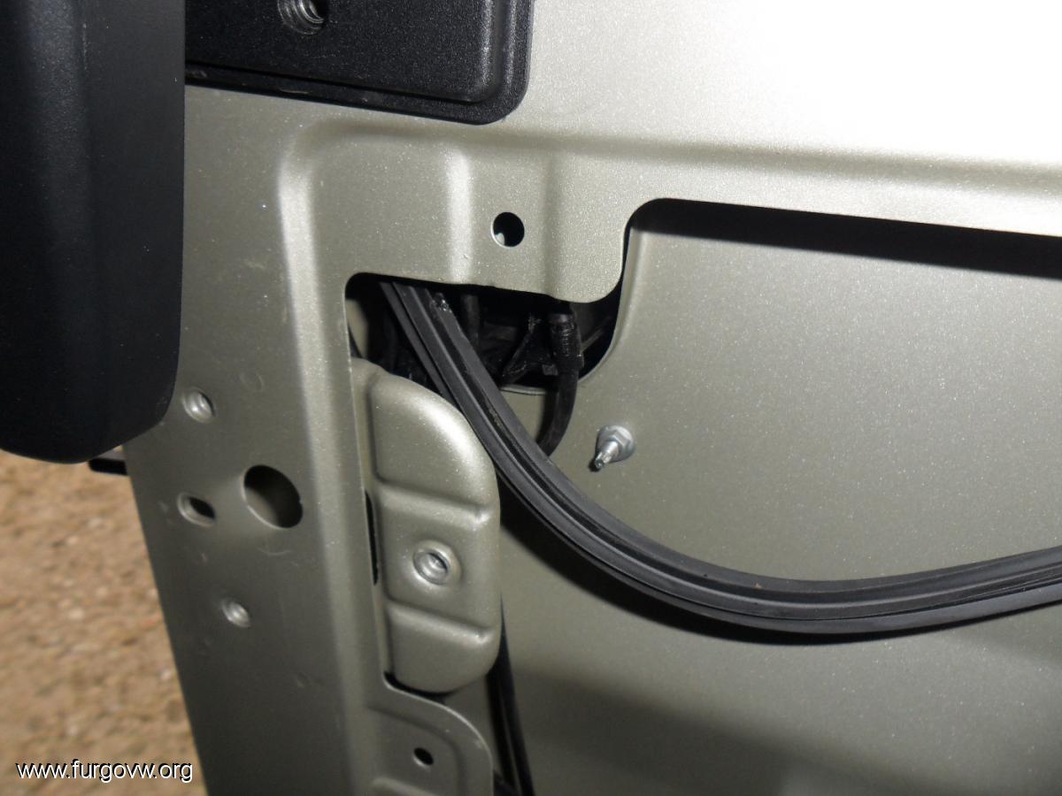

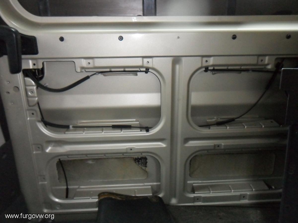

desmontamos el panel de la puerta

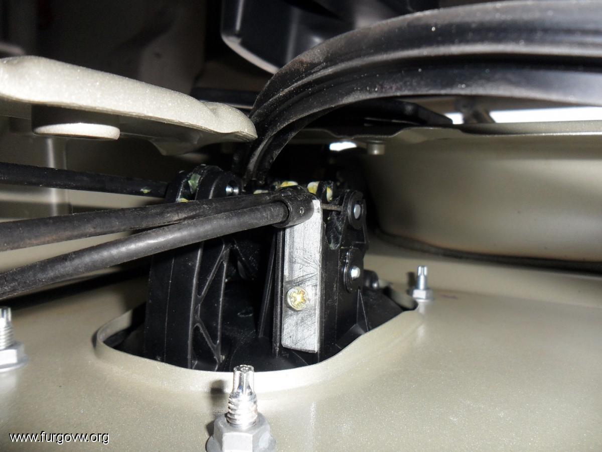

la sirga que se ve a la derecha es de la que hablamos
esta es la sujeción de la sirga que esta rota ,como se puede apreciar le falta una de las dos patillas

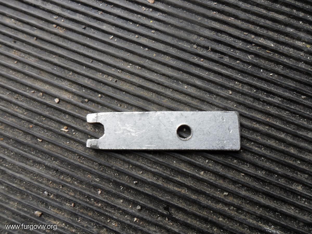

esta es la pieza en cuestión que tenemos que hacer , se trata de una chapa metálica de 5 cm X 1 cm X 0,8 mm de espesor , le tendremos que hacer un rasgado en una de las puntas e ir ajustando poco a poco asta que nos encaje forzando un poco en la canal que lleva la sirga, si nos quedase holgura corremos el riesgo de que la sirga se salga , a unos dos cm aproximadamente en el otro extremo le hacemos un agujero con la broca de 4 mm

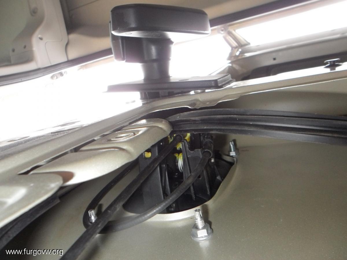

la colocamos que encaje en la parte de abajo y la sujetamos con un tirafondo de 3,5 X 16 mm ,colocamos de nuevo la tapa de la puerta y brico terminado, espero que os sea de ayuda
