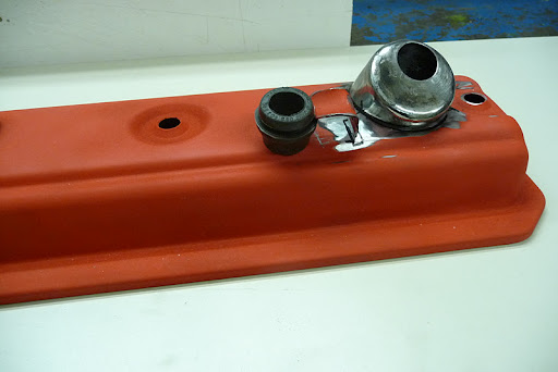

También me entró curiosidad para averiguar el mecanismo interno de esa válvula, tenía a mano y sin posibilidad de volver a montar, la válvula de una sola salida del motor JX.
Tomé  la sierra y la abrí para ver que había dentro y qué función tenía.
Pues es una válvula con una membrana y un muelle que cierra el paso de la salida de vapores de aceite por ese conducto de la tapa de válvulas cuando el turbo i/o el conducto de admisión aspira por encima de cierto valor, vamos que a cierto régimen algo elevado, la succión del conducto de admisión hace vencer la fuerza del muelle y cierra el paso hacia el conducto de admisión.
Mirar con atención estas  fotos 2 y 3  y juzgar por ellas mismas.
Foto  2
Foto  3

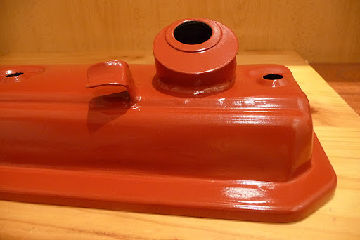

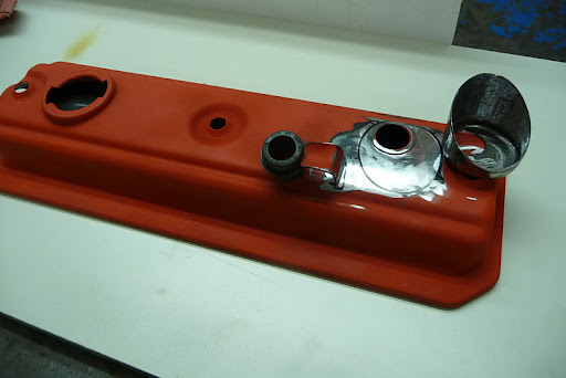

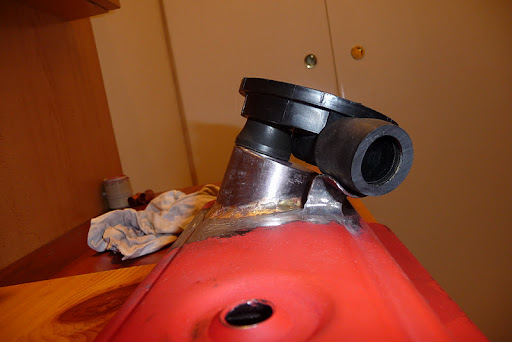

Empleado a fondo en buscar como situar esa válvula en posición horizontal, me las ingenié con una pieza de desguace en forma de vaso cortada en oblicuo en el ángulo justo para quedara su parte superior en una posición lo más horizontal posible, pero sin aumentar la altura, pues entonces se corre el riesgo de tocar la tapa del motor.
También para evitar el que las vibraciones del motor hicieran bailotear la válvula, había que ayudarle en la sujeción y no había suficiente con el manguito de inserción a la tapa, así que le  modifique el soporte de sujeción que lleva de origen en el tubo de salida hacia el turbo, para adaptarlo a la nueva posición de la válvula.
Esta iba a ser en un principio la pieza a soldar, pero no estaba exactamente bien planificada:
Foto  4
Foto  5
Foto  6
Así que al final se hizo esta otra pieza en el torno, fijaros en esa especie de arandela en el agujero de fijación del tucho de goma en la que se fija la válvula.
Ésta parte debería tener un espesor de 3,5 mm. Para que se ajuste a la medida de la regata del tucho de goma, así como un diámetro de 22 mm, cotas éstas que la anterior pieza de chapa no cumplía.
Foto  7
Foto  8
Foto  9
Foto  10
Foto  11
Foto  12

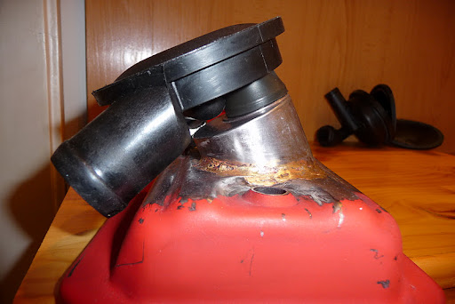

Aquí con el tucho de goma que actúa como un taco de pared fichet, al introducirle por su interior la válvula, se ensancha dejando bien estanca esa unión
Foto  13
Y aquí ya con la válvula en su lugar
Foto  14
Con un trozo de manguito en la salida hacia el colector de admisión, para soldar en su óptima posición la pletina que servirá de ayuda a su fijación sin fimbreteos con las vibraciones del motor en marcha
Foto  15
Foto  16
Foto  17
Fijaros en la posición de la salida hacia el cárter, está muy próxima al borde de la tapa para no aumentar la altura del conjunto, ya que estamos muy cerca de la tapa del motor
Foto  18
Foto  19

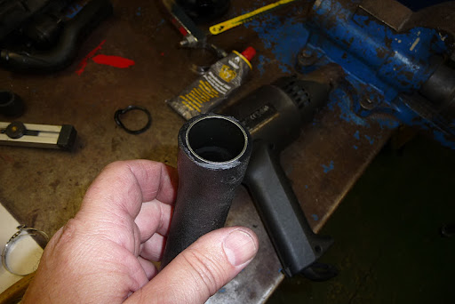

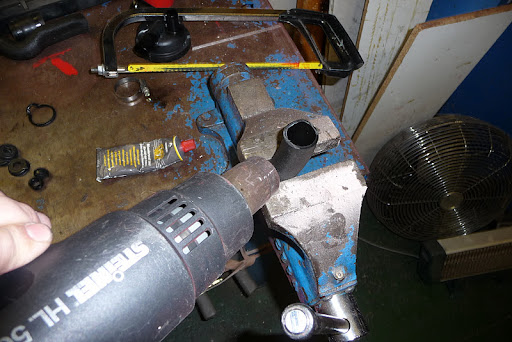

En el extremo nuevo de este tubo, ahora es solamente plástico, por lo que la abrazadera, del manguito la podría aplastar, así que hay que traspasar el trocito de manguito metálico del interior , del extremo cortado al nuevo extremo, haciéndole un corte con la sierra, lo podemos extraer:
Foto  26
lo calentamos con el soplete decapador térmico con cuidado de no quemarlo:
Foto  27
y cuando está caliente y algo blando, se puede clavar ese manguito metálico por su interior:
Foto  28
Ahora ya podemos fijarle el manguito nuevo de caucho ligeramente acodado, con una abrazadera, pudiendo apretarla sin miedo a chafar el manguito de plástico:
Foto  29

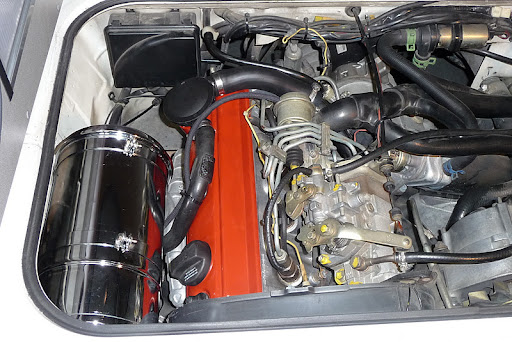

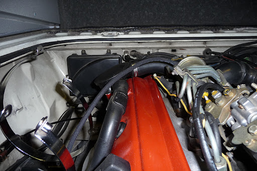

Vista desde la ventana sin el piloto izquierdo ni el filtro de aire
Foto  33
Detalle de cómo se ha reducido la altura del conjunto, para que no toque con la tapa del motor, cosa que antes si que tocaba el codo del manguito de plástico que va hacia el cárter,  lo curioso del caso es que he notado un menor ruido del motor, supongo por que como estaba antes, la vibración del motor se transmitía a la tapa, y ahora queda a distancia de ella
Foto  34
Foto  35
Con la lata del filtro de aire montada:
Foto  36
Foto  37
Foto  38
Foto  39
Foto  40
El manguito que une la válvula con el tubo de admisión del turbo, aparte de tener ya muchos años y no estar muy bien de salud, toca con el tornillo del centro de la tapa de válvulas, por eso le hice ésa pinza protectora de plástico negro que veis en las fotos.
Voy a ver cómo me las ingenio para que fabriquen un manguito más largo y evitar ese roce que acabará por perforar ese manguito.
