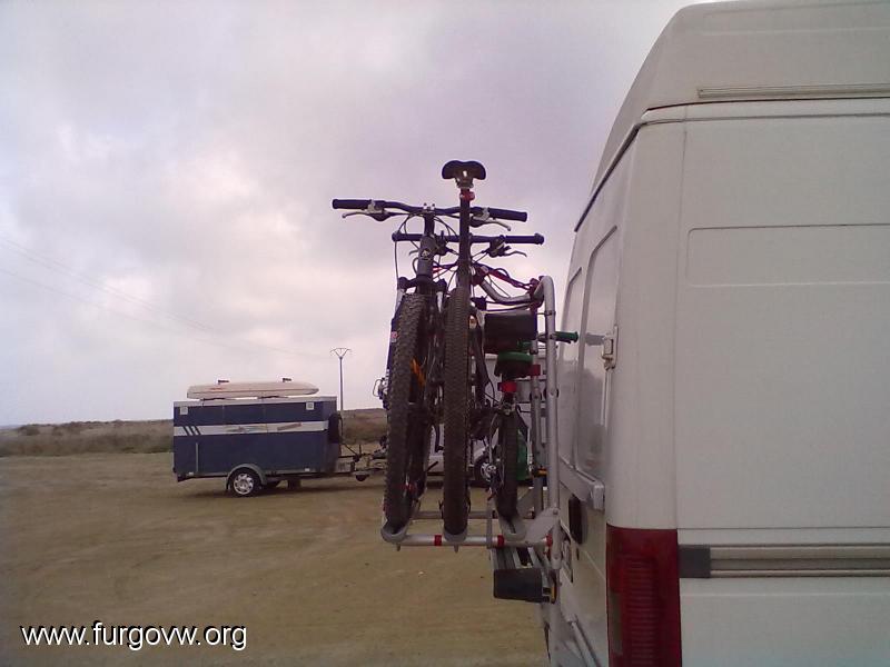

Un problema de la mayoria de furgos con dos puertas traseras es que los porta-bicis del mercado no son ampliables hasta 4 como muchos otros portabicis de AC y furgos con portón. La mayoria son solo para 2 bicis, aunque en el mercado hay alguna cosa y tambien existe la opción de poner bola de remolque.
Visto el panorama yo me decidí a ampliar de 2 a 3 bicis el modelo de Carry-bike 200 DJ que ya tenia.
Comentar que hay otras posiblildades de ampliación como la que hizo el forero Azpitrafik colocando 2 carry-bikes  .palmas
http://www.furgovw.org/index.php?topic=166175.0
Bueno lo primero retirar el portabicis de la furgo para trabajar:
Lo ideal habría sido suprimir el tubo donde se apoyan los railes y "crear" uno mas largo, pero yo tiré por el camino mas facil. Corté el tubo entre el primero y el segundo rail con la idea de recrecerlo, añadiendo un trozo de tubo de igual diametro y pasando un tubo de menor diametro por el interior
Corte:
Los tubos interiores fueron 2 tijas de sillin de bici. Hay que darle unos cortes para salvar el punto donde se sujeta el primer rail ya que con la presión del tornillo, en ese punto el tubo está chafado:
Como el diametro exterior del tubo interior era inferior al diamtro interior del tubo exterior  .loco2  le añadí unos trozos de aluminio de una lata de bebida para augmentar el grosor:
Logicamente hay que repetir la misma operación al otro lado...
Una vez hemos introducido las dos tijas y los dos trozos de tubo nuevo, ponemos el resto de carry-bike que haviamos cortado y remachamos todos los tubos:
Colocamos los railes que ya teniamos y uno nuevo que habremos adquirido y ya podemos llevar 3 bicis!!:
Comentar que aproveché el brico para darle mayor separación entre rail y rail ya que la distancia original es bastante estrecha...
Aquí se observa como la distancia entre railes ha augmentado y como los brazos son los originales las bicis exteriores quedan algo inclinadas. Lo ideal seria tener los brazos regulables de fiamma.
LOGICAMENTE ESTE BRICO MODIFICA EL ACCESORIO ORIGINAL DE MODO QUE LAS ESPECIFICACIONES DE PESO MAXIMO DEL CARRY-BIKE TAMBIEN SE HAN MODIFICADO

Cuando lo monte de nuevo ya sacaré fotos en detalle. En esta se puede ver lo que "molesta" para la primera bici (en este caso al ser infantil se puede llevar). Tambien es posible llevar esquis y 2 bicis si se suprime el primer rail
