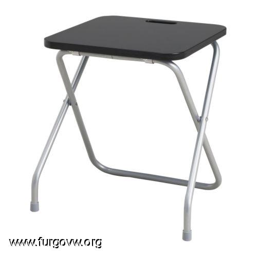

oznac, lo que tu necesitas es amoo.. esto.. un sistema como el que yo he montado:
La gran ventaja es la posición defecal, que no es tan forzada.
Le he puesto unos ruedines en la punta de delante poqe no me fiaba de sentarme de golpe algún día y cascar el invento. este finde le saco afotos. Los que vayais a la kdd de la furgo moncayesa lo vereis.
