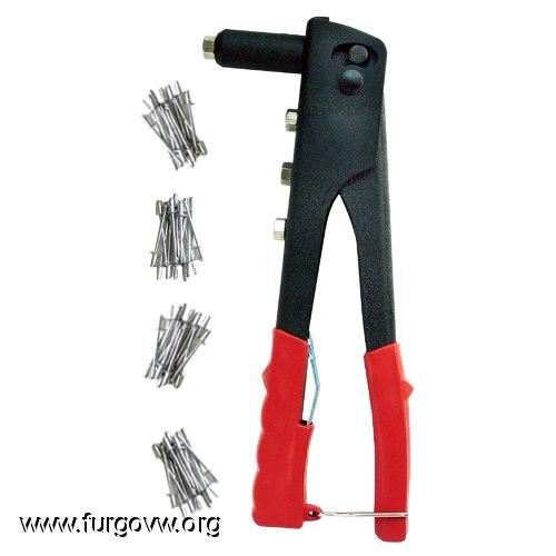

hablando de todo un poco... las remachadoras q estoy viendo en amazon y asi,cuestan 22-35€ pero x los comentarios de la gente,no valen pa na y se rompen... hay alguna q sepais q va guay y q sea barata ?
no se si ahora es cara o barata, tengo la remachadora de la marca Gesipa de M-4, M-5 y M-6,  lo que si te puedo decir es que la compré sobre el año 1995, habré puesto más de 500 remaches,  se me desgastó la rosca del vástago pequeño de M-4, fui a la ferretería donde la compré a por un vástago de repuesto y me lo sirvieron en un par de días, y sigue funcionando igual que el primer dia

...pero x los comentarios de la gente,no valen pa na y se rompen...
Yo me compre una remachadora en LeroyMerlin por 2,89€ y le dije a la dependienta que si estaban tirando la casa por la ventana con ese precio y me advirtió que tuviese cuidado con esa remachadora que solo usará remaches de aluminio, que si uso de otro metal la reventaría.
Así que entiendo que los remaches de aluminio "se parten" con menos esfuerzo por parte de la remachadora. Si son de acero/hierro/etc... la remachadora no puede y hacemos fuerza y la reventamos.
Sabiendo esto no hay problema, entiendo.

Yo me compre una remachadora en LeroyMerlin por 2,89€ y le dije a la dependienta que si estaban tirando la casa por la ventana con ese precio y me advirtió que tuviese cuidado con esa remachadora que solo usara remaches de aluminio..........................................................
no confundamos una remachadora para remaches de aluminio que llevan un vástago desechable y sólo sirve para unir planchas planas, con el tema de este hilo que trata sobre alicate para instalar tuercas remachables o remaches roscados que sirven para una cosa muy distinta;   no unen planchas planas, sirve para instalar tuercas remachadas en planchas, para roscar en ellas los tornillos.
