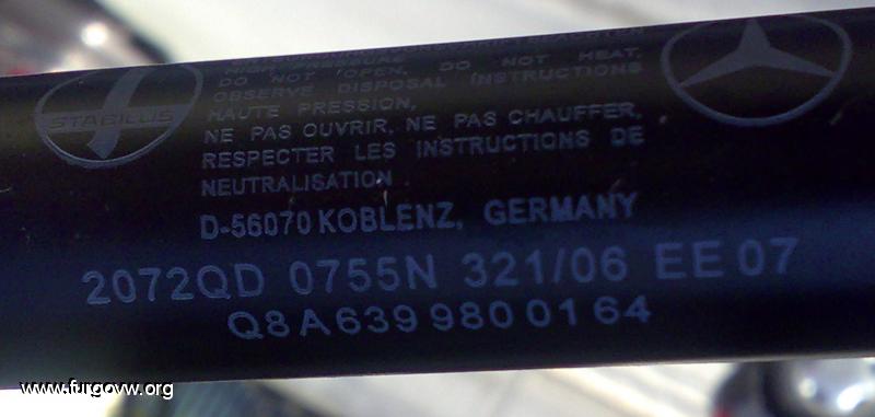

hola a todos, vuelvo con el tema del amortiguador de gas del porton trasero, yo tengo los que vienen de serie y me hace falta poner los reforzados para el portabicis, pero los quiero comprar en una tienda de repuestos que son mas economicos en los mios pone la referencia de la foto, no se ve muy bien:
2072QD 0755N 321/06 EE07
Q8A6399800164
CREO QUE ESE 755N que pone es la presion de gas en newton, haber si alguien me puede poner las referencias que le aparecen en los que son reforzados, si les habeis puesto despues o con el paquete bike
me urge un poco que se me cae el porton
gracias

Cita de: tutatis en Abril 21, 2008, 20:45:19 pm
Q8A6399800164
Espero llegar a tiempo, lo prometí en su momento y no me había acordado más. Yo llevo el pack Bike, y en el amortiguador se lee:
Stabilus HYDRO-LIFT
9903TR 0755N 053/07 FF02
Q2A639 980 03 64
O sea que una de tres: o te equivocas con lo de la presión, o no me pusieron los reforzados o ya llevas tú los reforzados  ;D. Bromas  aparte, espero que te sirva. Ahora te mando un privado.
Saludos!

tutatis
lo consultare con mi amiguete de repuestos haber cual es, probablemente me habre equivocado pero como me dijo que venia en newton pues la n parecia ser no??
ya te dire cuando lo solvente
gracias y un saludo
