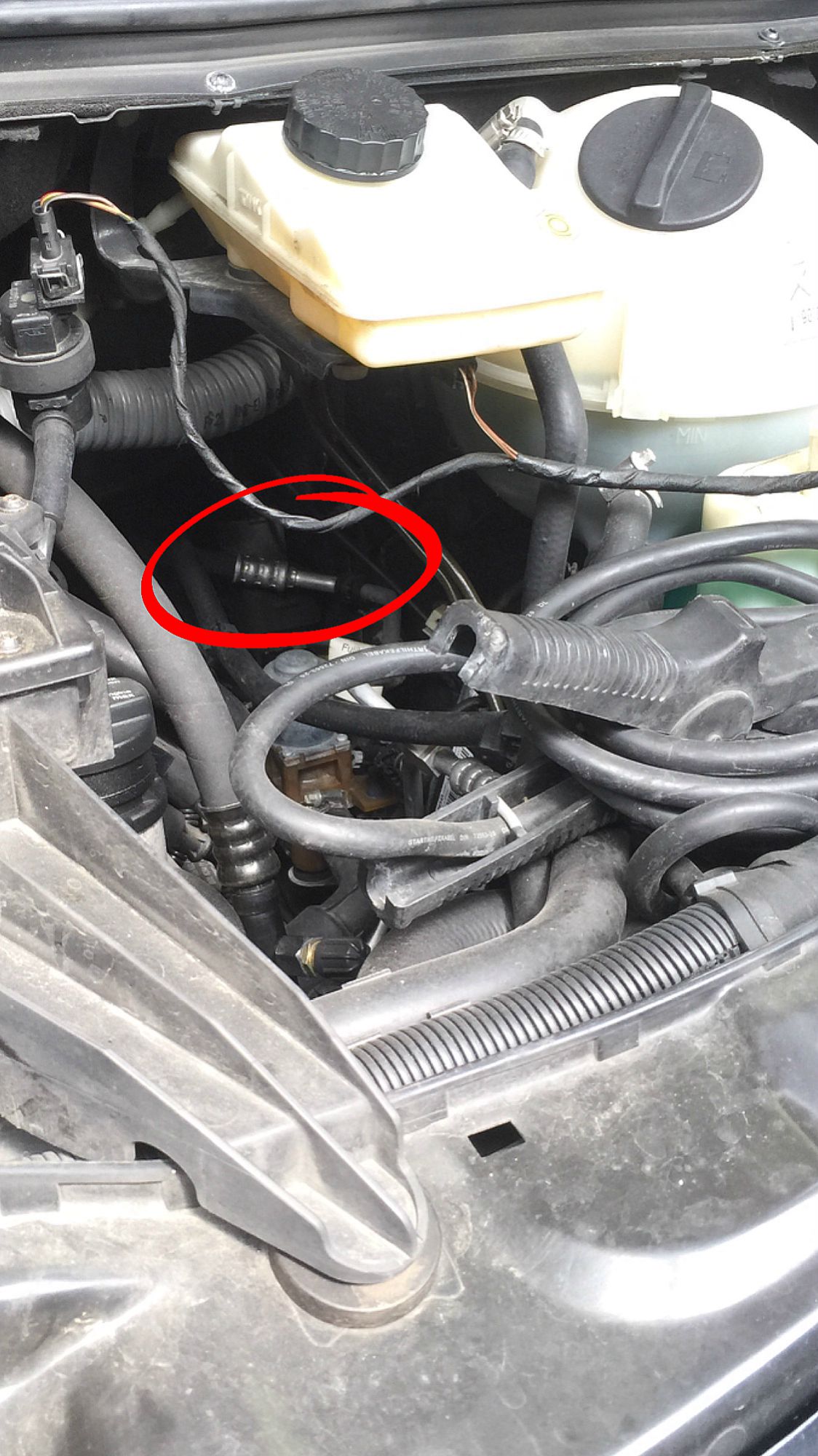

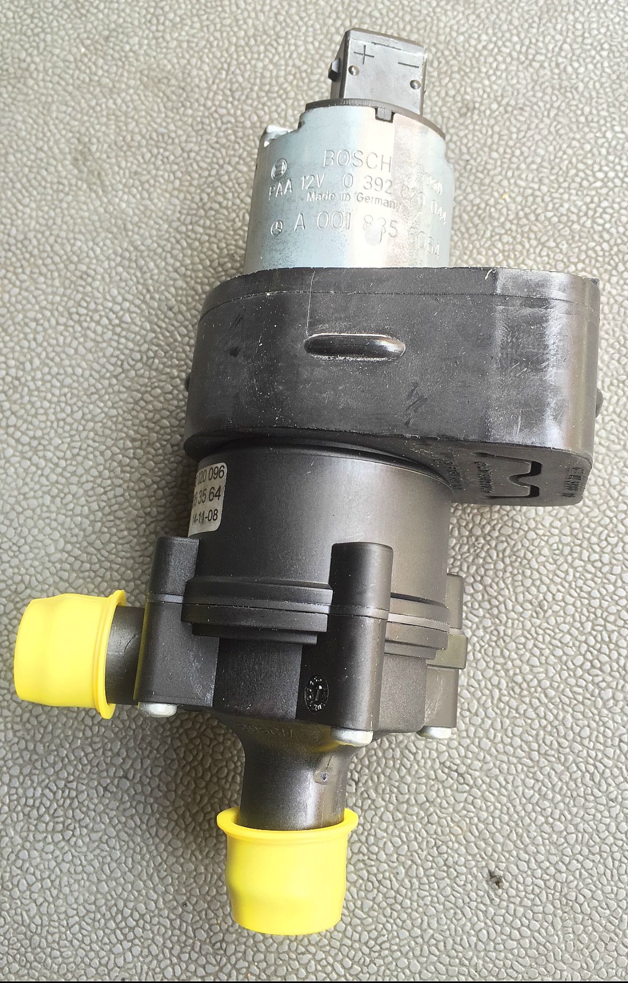

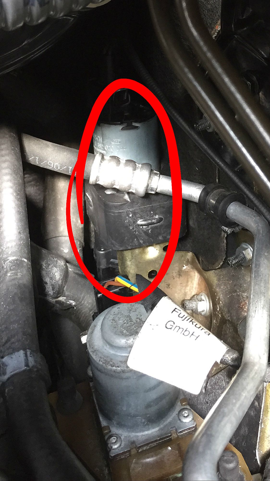

Cita de: nyef en Enero 25, 2021, 13:59:40 pm
al poner la calefacción (la normal) en los difusores de aire del salpicadero, hay 2 de ellos que siempre sacan aire frio. Aunque ponga la calefacción fuerte, y salga aire caliente por todos los demás, los 2 que quedan justo encima de las ruedas de selección de temperatura de la calefacción y las salidas, siempre escupen aire frio.
¿Sabéis que puede pasar?
Muchas gracias.
¿Podrías comprobar si funciona la bomba del circuito refrigerante, teniendo unos minutos la calefacción conectada? Normalmente la bomba al tocarla está caliente y vibra ligeramente. Si ocurren las dos cosas es que funciona bien.
Está más o menos bajo el depósito de líquido de frenos al fondo del compartimento motor.
