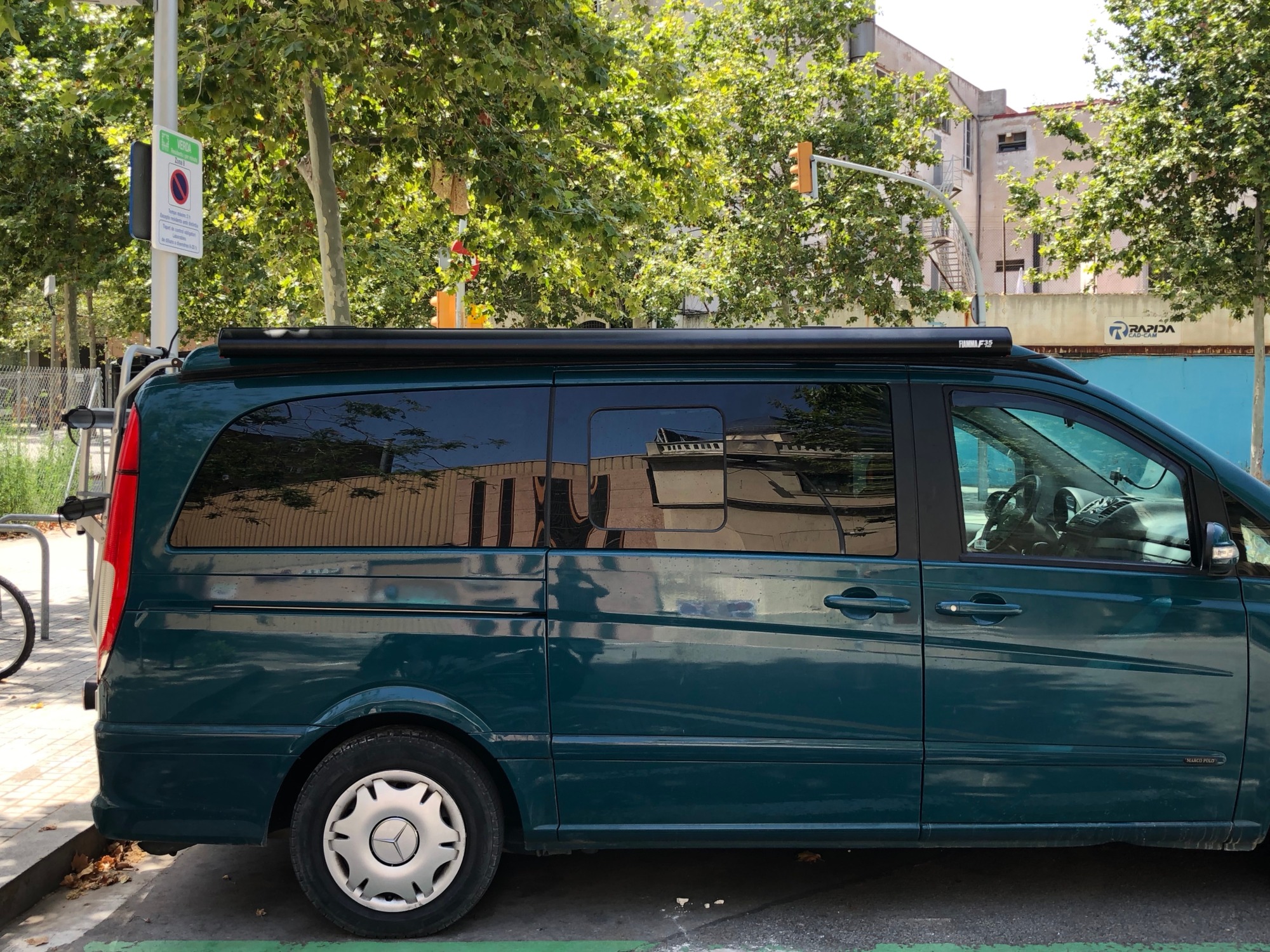

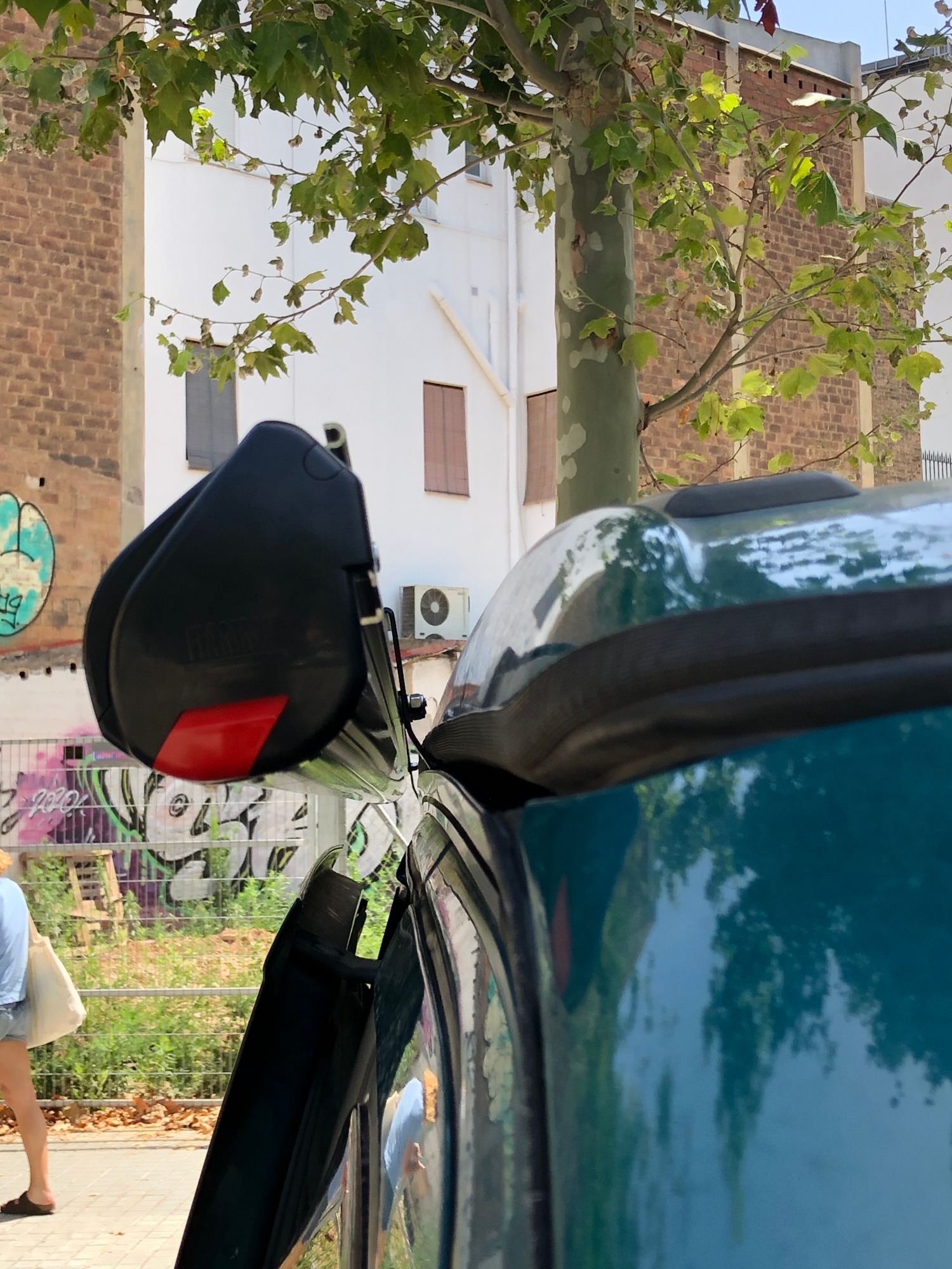

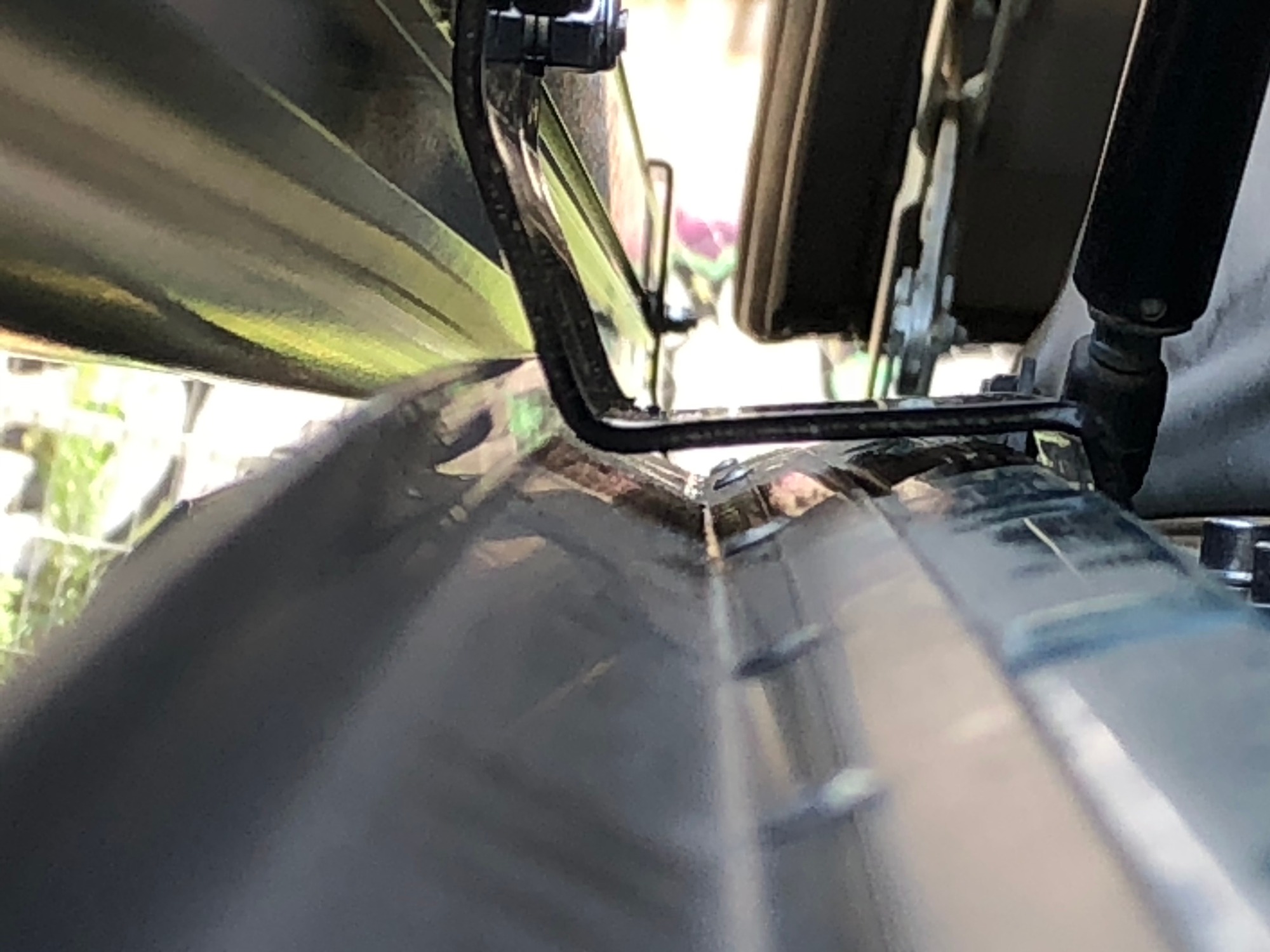

Bueno al fin toldo montado. Me decidi por el f35 de 250 por que no queria perder altura y no me quedo claro si  alguien habia conseguido mantener la altura modificando los soportes del f35.
algunas fotos
tucanjuan
¿Has tenido que taladrar techo no?
Enviado desde mi Redmi Note 7 mediante Tapatalk

NO, con los soportes del f35 no tiene que taladrar techo, se atornillan los soportes en los huecos para tornillo que ya estan en la furgo. Los monte yo solo con las instrucciones que vienen y un amigo me hecho un cable en el momento de presentar el toldo.

Cita de: furgomueks en Julio 08, 2020, 20:12:38 pmNO, con los soportes del f35 no tiene que taladrar techo, se atornillan los soportes en los huecos para tornillo que ya estan en la furgo. Los monte yo solo con las instrucciones que vienen y un amigo me hecho un cable en el momento de presentar el toldo.
¡Qué me dices! Por más que he mirado esquemas siempre me ha parecido que había que taladrar y por eso no lo he puesto. ¿Tienes enlace o foto de los soportes que has utilizado?

Para la Vito del 2001 hay otros soportes específicos, mira en la página de lulukabaraka y ahí si no se lo de taladrar o no.
