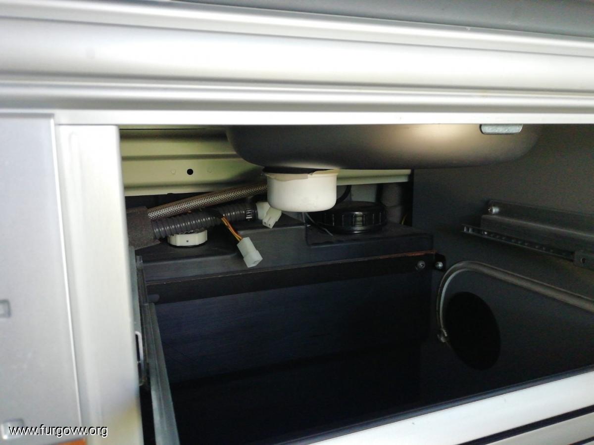

pitarma
Cita de: juancatalan en Abril 20, 2019, 00:39:37 am
Desarma el cajón bajo el lavadero (dos tornillos en las guías) y ya tienes acceso a la conexión del grifo, lo desconectas y compruebas.
Gracias Juancatalan. Lo desconecte y ya se para la bomba. El interruptor de la ducha funciona normalmente. Supongo que sera el grifo del lavavajillas. Alguna idea de como avanzar en esto?

juancatalan
Simple, cambiarlo. En Luluca yo lo cambié por 20€

pitarma
Cita de: juancatalan en Mayo 01, 2019, 15:59:18 pm
Ya lo encontré en la pagina. Me parece idéntico al original. Es solo quitar uno y poner otro o hay que adaptar algo?

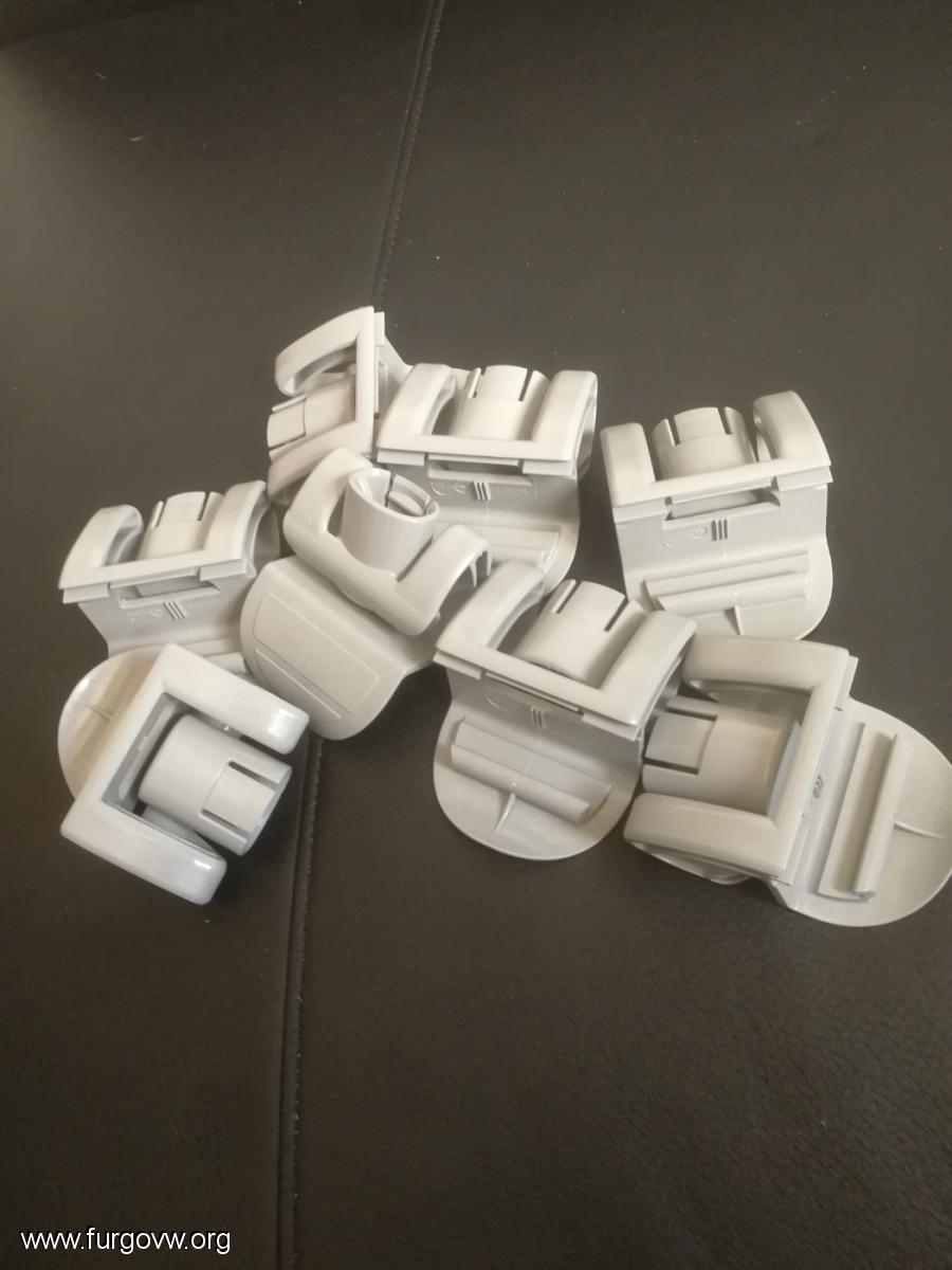

Pablikenedy
Hola buenas!
Queria saber si alguno sabe donde se pueden conseguir los plasticos blancos que sujetan las valdas para que no vibren y tal...
Me faltan un par de ellos
Enviado desde mi iPhone utilizando Tapatalk Pro
viano
Cita de: Pablikenedy en Mayo 06, 2019, 00:23:59 am
Hola buenas!
Los puedes comprar en cualquier concesionario Mercedes-Benz con el código de pedido Westfalia Q 900 010 515 001. Imprímete el esquema por si cuando vayas te toca el menos listo de la promoción ;D
Se trata de la pieza 252 de este diagrama, como puedes ver si lo abres.
Pablikenedy
Cita de: viano en Mayo 06, 2019, 02:43:35 am
Vale muchas gracias!!!
Me pasare por un conce
