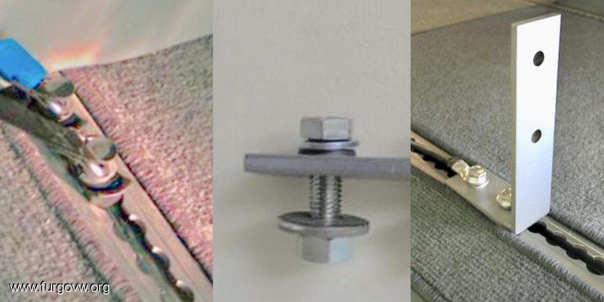

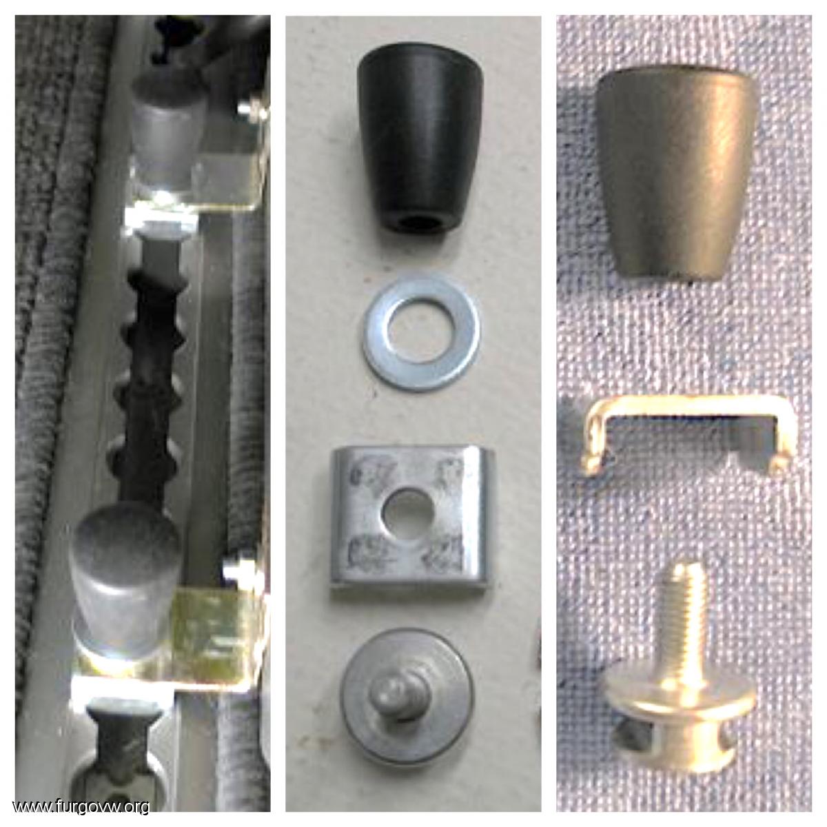

Yo no las he probado. Parece que sustituye a la original Westfalia que ves en la primera imagen.
No obstante, por unos céntimos/pieza y en la ferretería del barrio tú mismo con arandelas de ala ancha inferiores, Groëber superiores y tornillos normales de 12 mm ø de cabeza hexagonal puedes crear tus propios anclajes adaptados a tus necesidades.
En el caso de estas fotos fue para hacerle nueva cama a la furgo (> Ver brico completo).

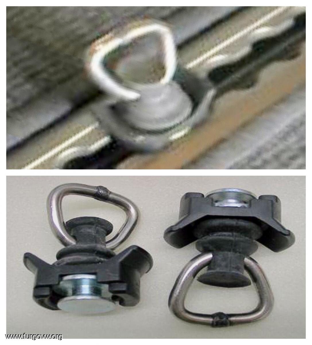

Recuerda que las argollas Westfalia originales son de dos clases: las de anilla, como las que te interesan;
y las de fijar muebles, por ejemplo un cajón para WC químico. Su diseño es elegante y rápido de poner y quitar.

Hola. Yo los compre para probar y hacerle un mueble para el wc que pudiese correr por el riel y NO ME SIRVIÓ. Yo tembién tengo una W639 y el problema es que el diametro del anclaje es mas pequeño que los huecos del riel por lo que se sale del riel. Yo compré exactamente el que pones en el enlace. no se si existirá otro que tenga el diámetro mas grande que te permita meterlo por los boquetes grandes pero que no salga por los pequeños. pero el que pones en el enlace no vale. No se si me explico
