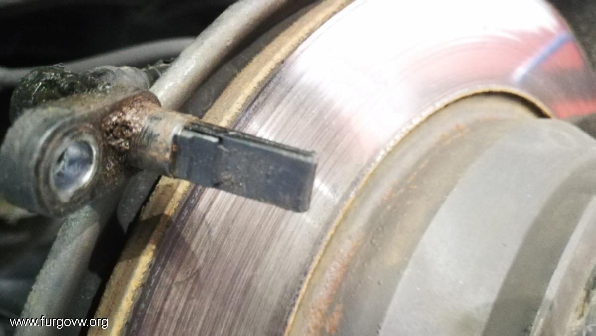

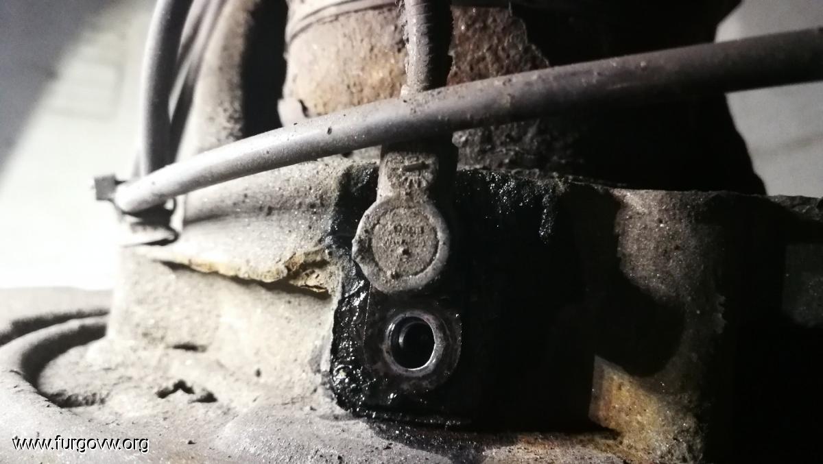

Cita de: RRR en Junio 21, 2018, 18:32:00 pm
Os dejo unas imágenes, del lugar en el que se encuentra la sonda que transmite a la centralita, cuando la/as ruedas traseras pierden tracción y se activa el ARS. En mí caso, circulando por la autopista, sin ningún tipo de problema en el asfalto, el coche entro en modo desactivación de ESP, ARS, y tempomat. El motivo fue que dicha sonda se encontraba, como podéis ver en las imágenes, sucia de grasa.
Tras desmontar las ruedas traseras, la hemos soltado, extraído y limpiado con un paño, de igual modo hemos limpiado el interior del hueco en el que se ubica.
Espero resulte de utilidad.
Los míos estaban limpios, aun así, los desmonte y limpié y no se ha ido el aviso del tablero. El hueco donde se aloja el sensor si tenía un poco de óxido pero no quise ponerle nada por si afectaba al funcionamiento. Toca ir al taller a ver que me dicen.
Gracias por tu aportación.
