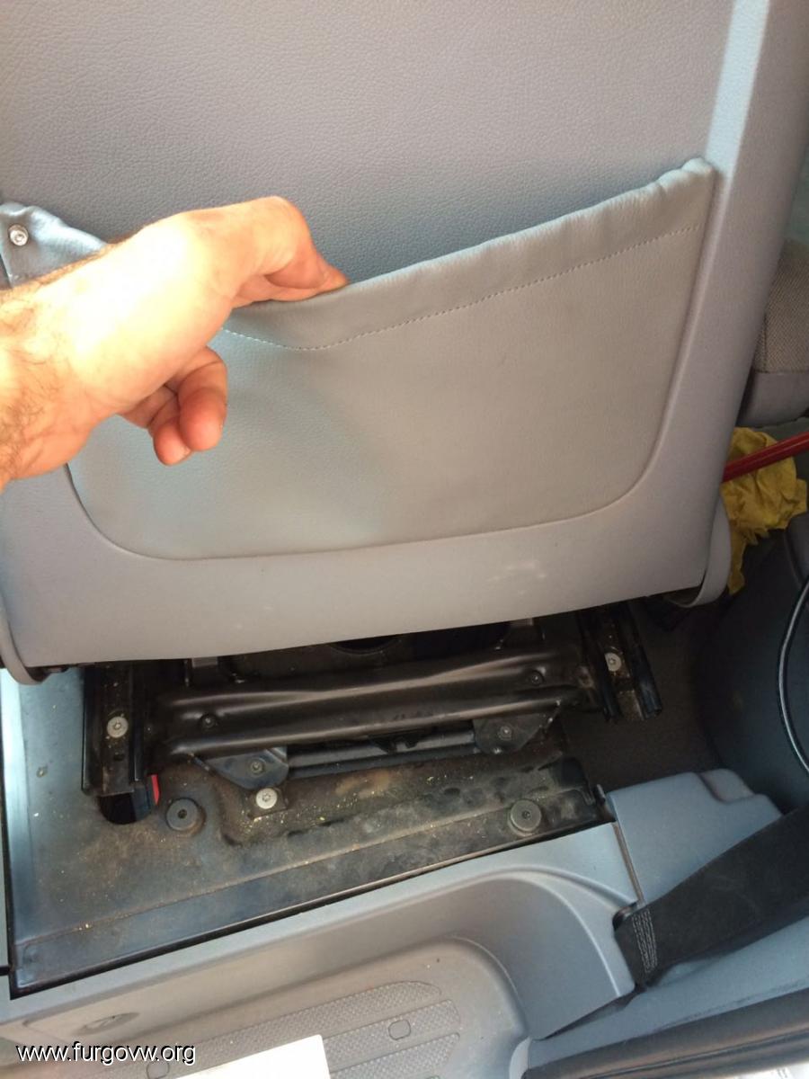

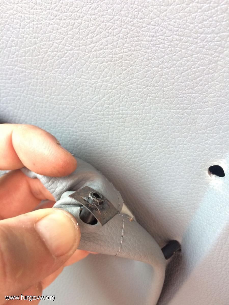

Cita de: viano en Agosto 27, 2018, 18:59:42 pm
A nosotros se nos rompió en garantía y el chapista de la Mercedes le fijó las arandelas prisioneras interiores usando un espejito y metiendo la mano por debajo del revestimiento del asiento.
Segui tu consejo y logré arreglarlo. Muy sencillo pero no puede ser una mano demasiado gorda!

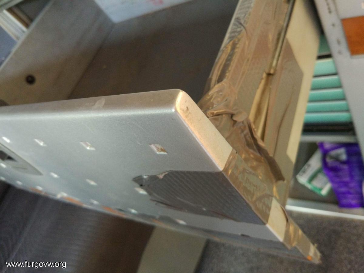

Cita de: Cheba en Agosto 21, 2018, 09:39:38 am
Uno de los cajones de la cocina ha fallecido en acto de servicio. Toda la parte frontal se ha roto y en la Mercedes me dicen que tienen que consultar a ver si hay en Alemania. Aparte vale un pastizal. ¿Alguno se os ha roto o alguien del foro me lo podría reparar o hacer uno nuevo parecido? Había pensado ir a un carpintero a ver si me puede "replicar" uno o los dos, para que queden más o menos iguales aunque no sean originales, pero si en el foro hay algún manitas que me lo pueda hacer, pues igual se lo encargaba a él. Vamos, que cualquier solución, será bienvenida. Gracias
Yo lo arregle antes del verano con tubillones, broca y pasta de montaje blanca y quedó mejor que nuevo. Eso sí... Con mucho mimo pues la broca en el plástico del frontal del cajón puede hacer estragos.

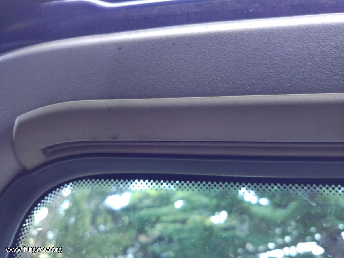

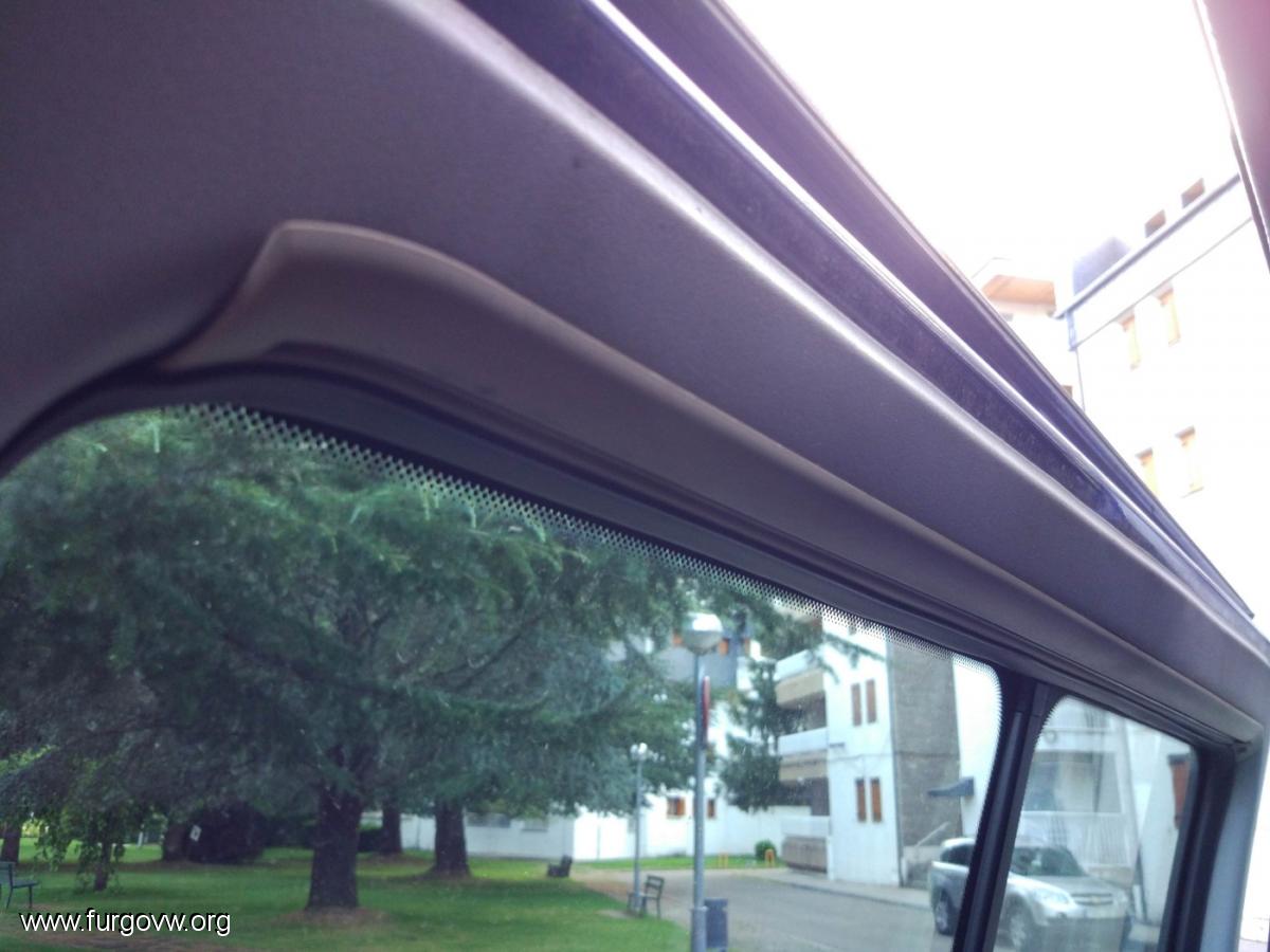

Buenas. Sabéis cómo se quita el riel superior de la cortina de la ventana de la puerta corredera. Tiene algo de holgura y los corchetes de la cortina se salen con frecuencia y me gustaría cambiarlo. Sabéis cuánto puede valer esta pieza?

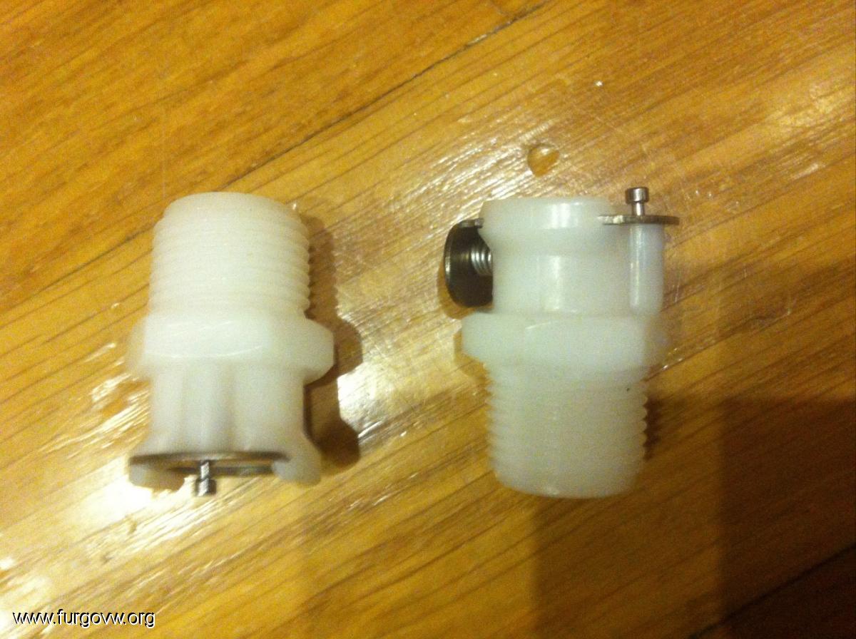

Gracias KOKOPAN69! No queria hacer modificaciones demasiado visibles a la furgo. Encontré la referencia del enchufe y esta imagen en otro hilo aqui en el foro:
Acabo de comprar por ebay de alemania a una empresa que la vende. Si funciona os comento luego!

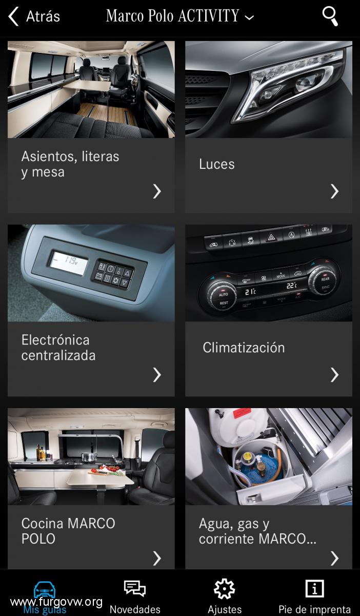

¿Habéis descargado ya en forma de app para móvil las instrucciones de vuestra Viano?
> Todos los detalles
daniza
Cita de: viano en Septiembre 08, 2018, 02:40:00 am
> Todos los detalles
Me he descargado la aplicación pero no encuentro mi modelo de MP. Solo veo que aparezcan los modelos posteriores a 2015
