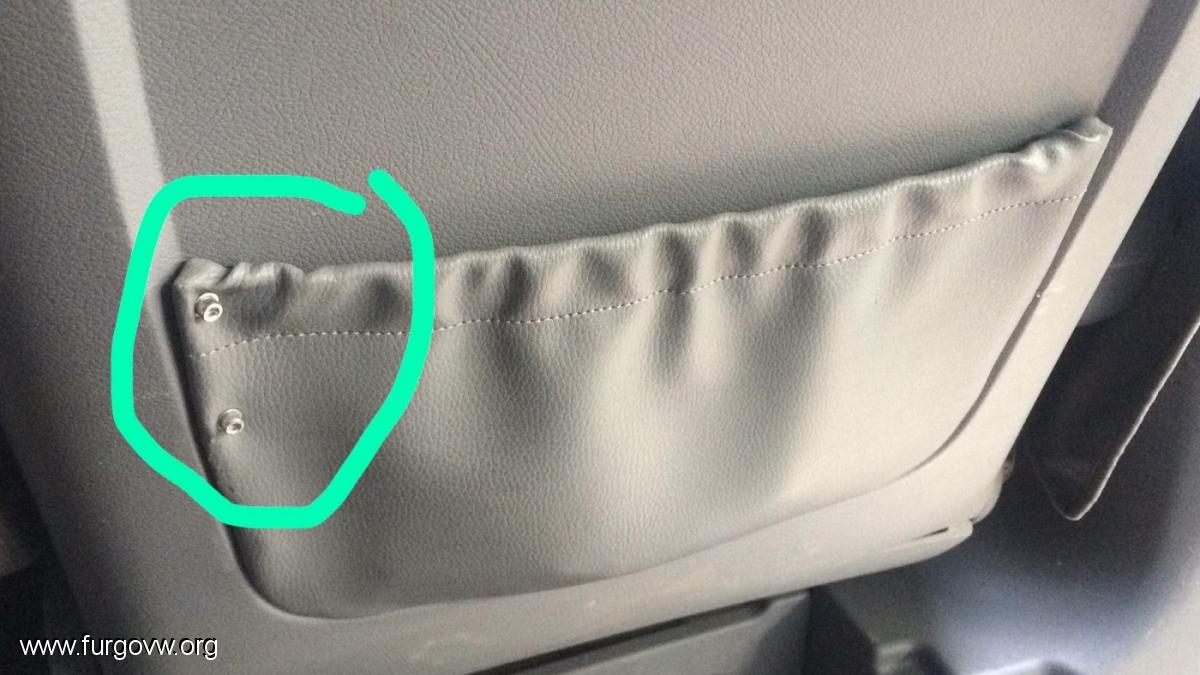

A alguien le ha pasado esto? Como lo habéis arreglado?
Gracias!

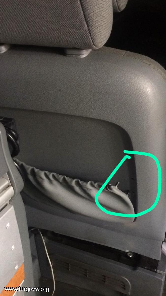

pitarma
Y esto? Alguien lo ha arreglado ya?
El antiguo dueño hizo esta chapuza pero yo quería arreglarlo de una forma mas discreta el que se acaba de romper...

viano
Agosto 27, 2018, 18:59:42 pm #11705 Ultima modificación: Agosto 27, 2018, 19:04:20 pm por viano
A nosotros se nos rompió en garantía y el chapista de la Mercedes le fijó las arandelas prisioneras interiores usando un espejito y metiendo la mano por debajo del revestimiento del asiento.

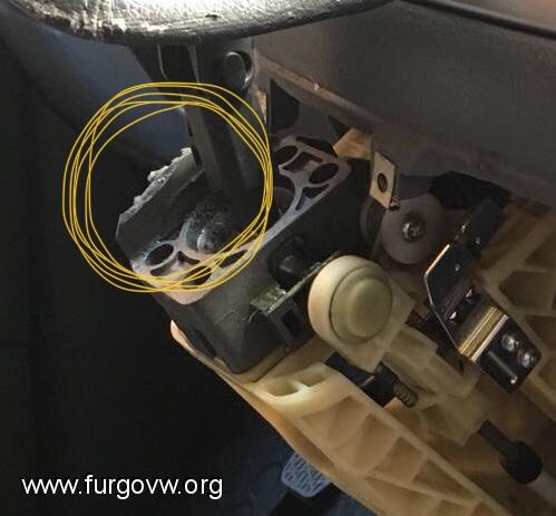

ENANO
Se me ha roto la guia que encaja la palanca de cambios en la marcha atras !!
no venden la pieza suelta, solo el bloque... 350€ !! asi se queda de momento............

Cita de: pitarma en Agosto 27, 2018, 18:50:25 pm
Gracias!
no creo que sea muy dificil, has buscado los tornillos ? alguna tuerca suelta....

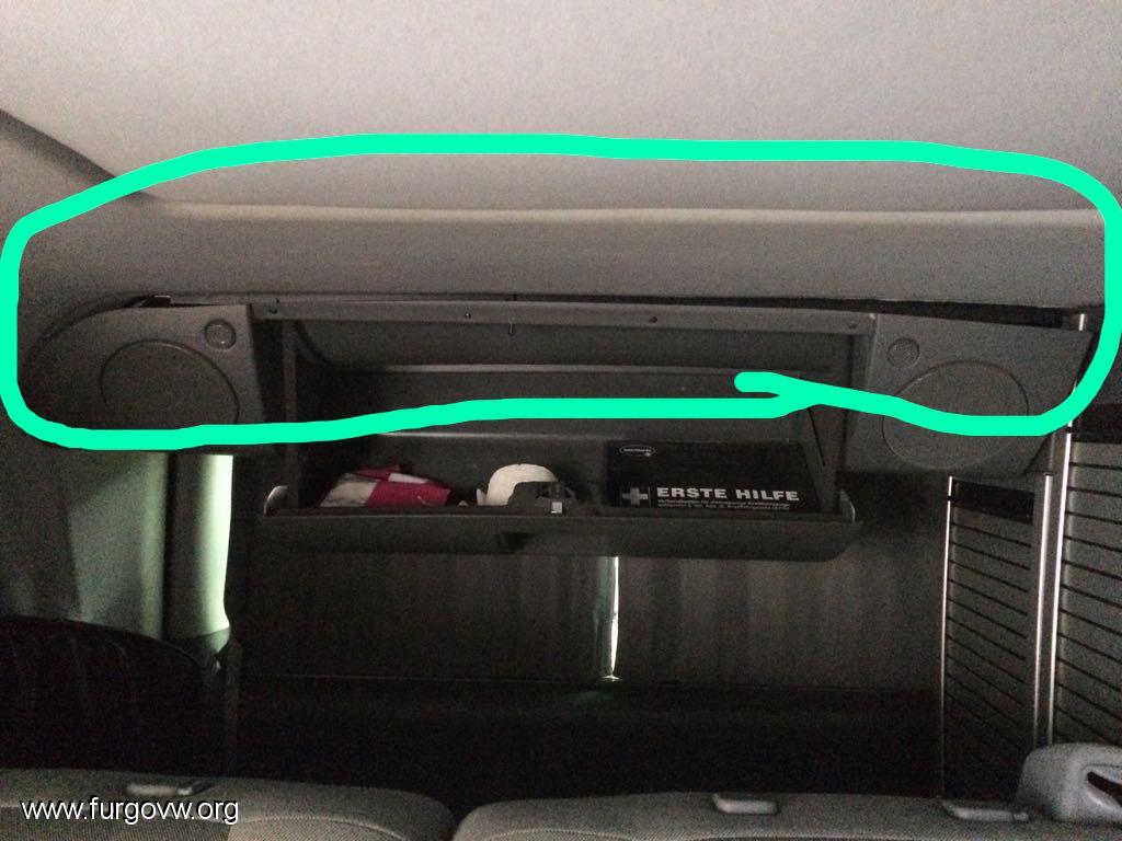

pitarma
Cita de: ENANO en Agosto 28, 2018, 12:14:02 pm
no creo que sea muy difícil, has buscado los tornillos ? alguna tuerca suelta....
Ya he localizado 3 tornillos que estaban por ahí sueltos y los huecos donde meterlos pero no he podido separar el forro plástico gris del suporte metálico. Es necesario hacerlo para lograr atornillarlos en sus huecos...
Alguien ha desmontado esta parte alguna vez?

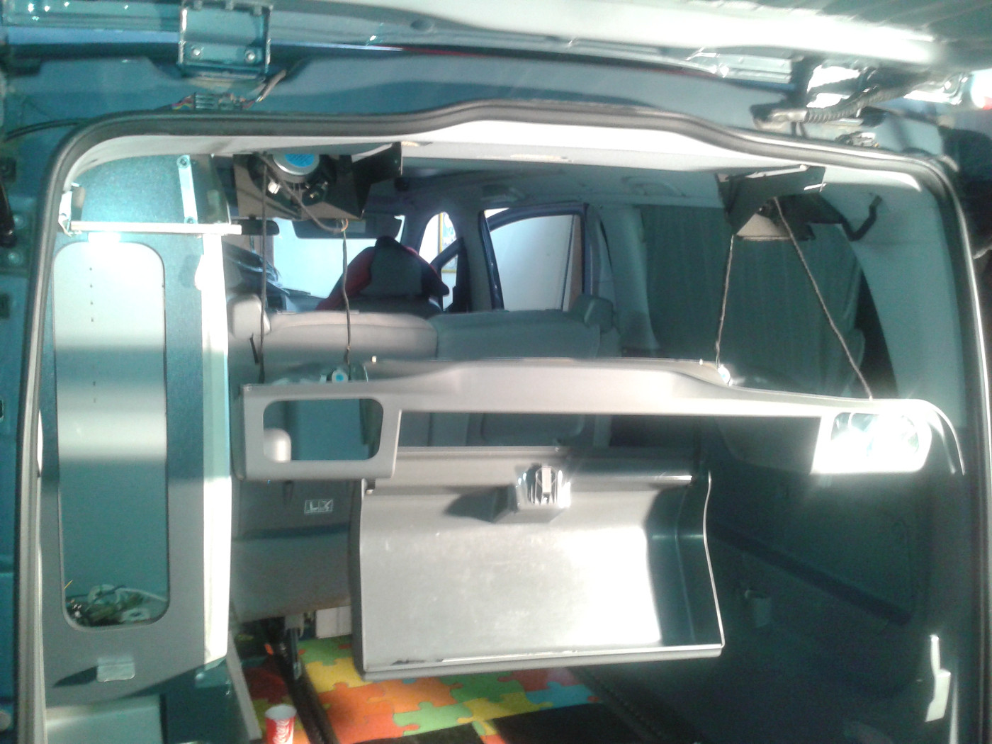

Peyo
Agosto 28, 2018, 21:04:47 pm #11711 Ultima modificación: Agosto 28, 2018, 22:33:15 pm por Peyo
Te pongo una foto del altillo desmontado.
El desmontaje se inicia quitando el cajon y asi tener acceso a los tornillos que anclan el altillo a los soportes metalicos que tambien soportan a los altavoces.
Tambien tiene tornillos ocultos por la goma de estanqueidad del contorno.
Para quitar el cajon se accede por los huecos traseros a unas grapas o algo asi que hacen de eje para el cajon. Retirando estos ejes se cae el cajon y quedan accesibles el resto de tornillos para retirar el altillo.
Espero que te sirva.
