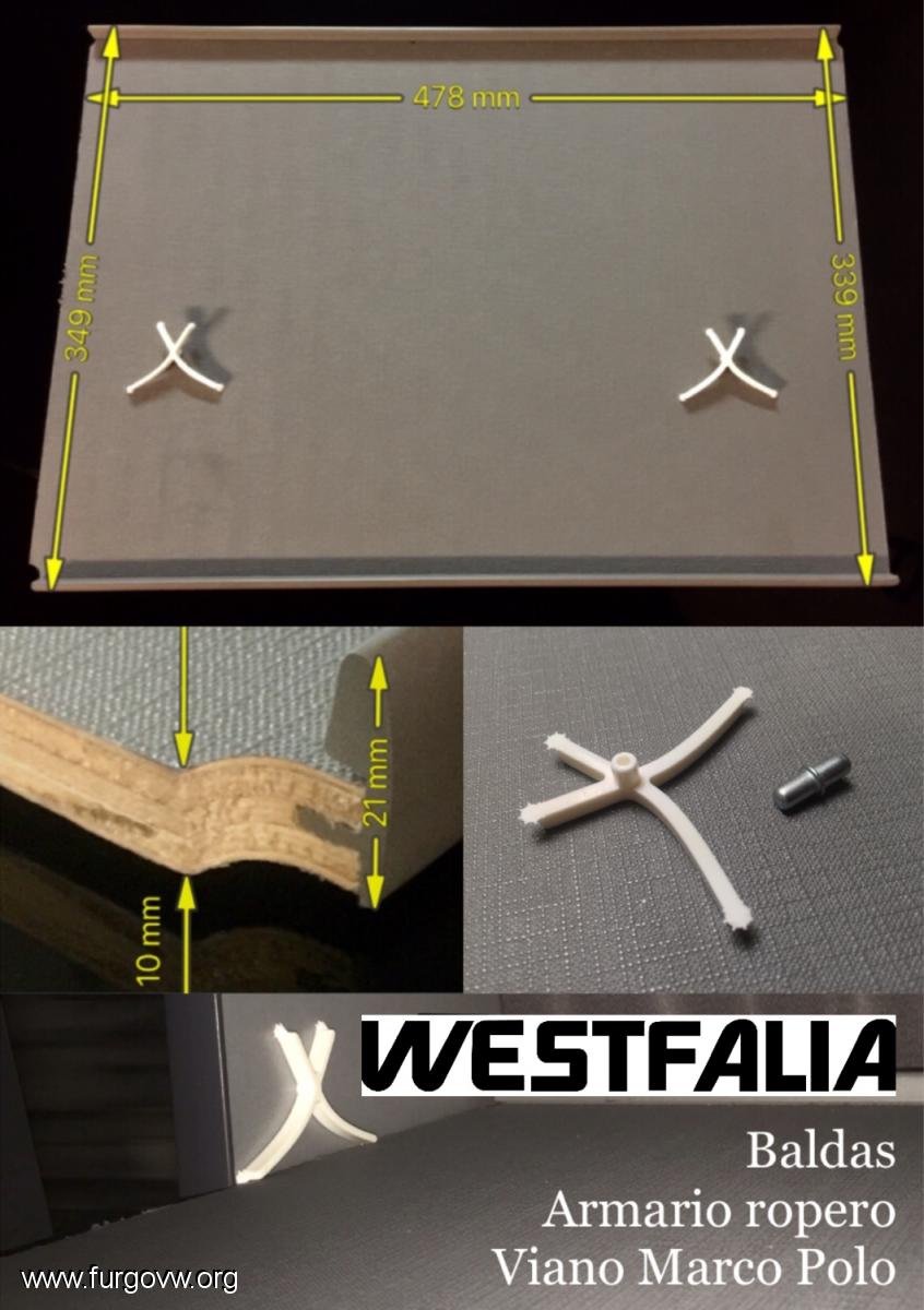

El anterior dueño de mi furgo perdió las baldas del armario ropero y he visto que cuestan unos 85€ cada una en Mercedes, por lo que he decidido comprar madera y hacerlas yo mismo.
Alguien me podría decir cuanto miden las baldas exactamente?
Muchas gracias!

Creo recordar, porque pedimos la furgo de origen con 4 baldas en vez de con las dos de serie, que ese precio es el lote de dos baldas adicionales. A nosotros en 2004 nos costaron esas dos:
- Baldas adicionales para armario ropero (2 unidades) AU11 42 €
Han subido muchísimo, el doble, en estos catorce años. Además, más de cuarenta euros por una es muy caro. Bien es verdad que el acabado es perfecto, y la perfección se paga: traen hechas las muescas de esquina para insertarlas mejor, son de contrachapado náutico ligerísimo, ambas caras llevan vinilo rugoso, se suministran con flejes amortiguadores para que no vibren ni se muevan con los baches, incluyen balconcillos anterior y posterior para frenar caídas de objetos pequeños, y traen los pivotes cilíndricos de apoyo.
No obstante, aquí tienes las medidas. Es un trapecio casi rectangular:

Muchas gracias Viano!
¿Sabrías decirme el código para pedir las baldas? Siendo ese el precio de 2, igual me planteo comprarlas.

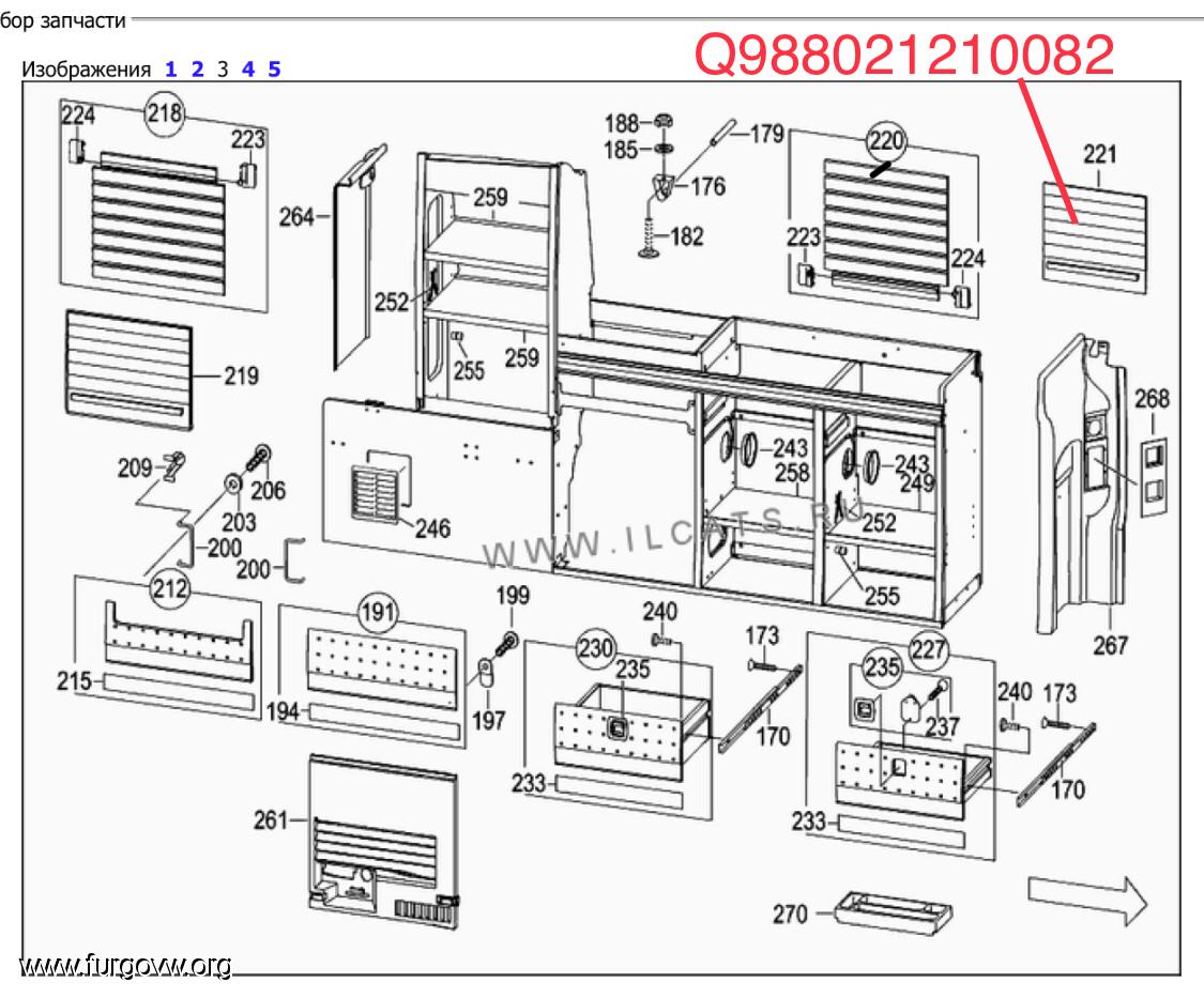

Compra en el mostrador de recambios de tu concesionario la pieza 221 del catálogo electrónico de piezas con el código de pedido Q 988 021 210 082. Anda por los 300 €. Venden también el grupo 220 con los cierres clic.
En el grupo ya están suministrados los cierres 223 y 224 por si quisieras renovarlos.

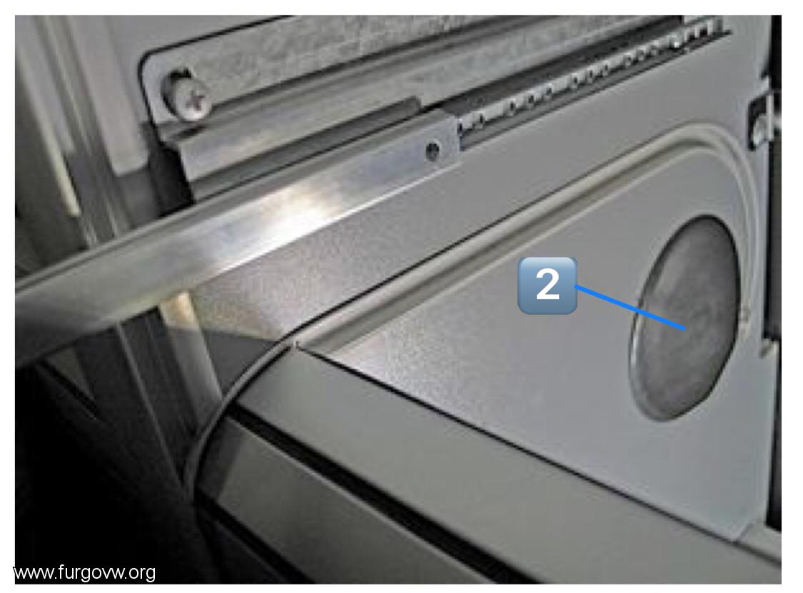

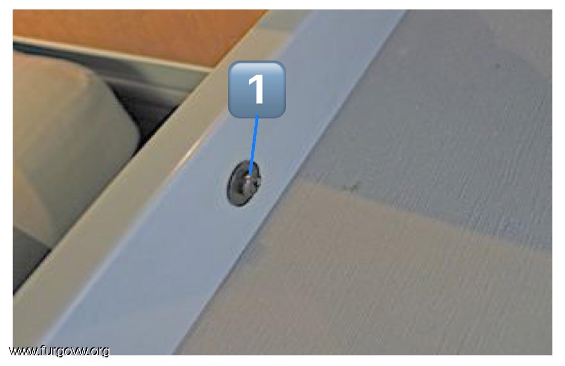

Saca el cajón bajo el fregadero retirando los tornillos laterales interiores 1??, lleva los trozos de la persiana hasta las cocheras 2?? a las que previamente les habrás retirado a presión las tapas negras 243. Sin ellas te podrás mover libremente hacia los lados para liberarlas de los canales.
