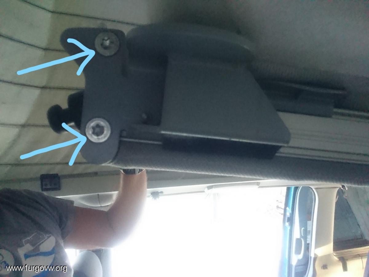

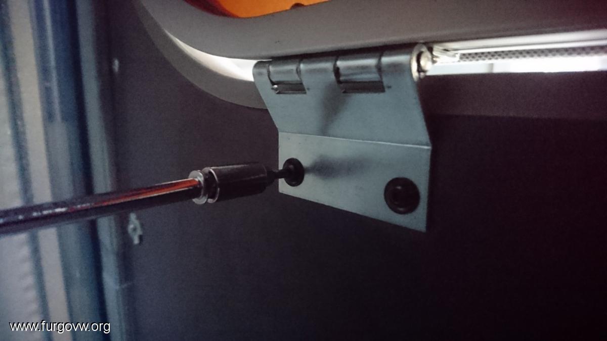

Para trabajar más cómodamente, saqué el somier. Tan solo hay que quitar cuatro tornillos que hay en la parte trasera
Posteriormente quité los cuatro tornillos que sujetan la barra trasera, así la estructura del somier da juego a quitar mejor las barras centrales.

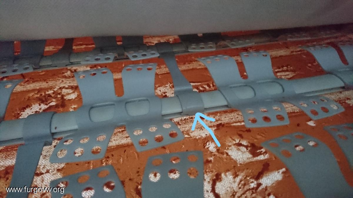

El siguiente paso es sacar las piezas lineares que sujetan, por pares, las barras interiores. Con la ayuda de un destornillador muy fino, paciencia y sin presionar mucho para no romper ninguna de las piezas.

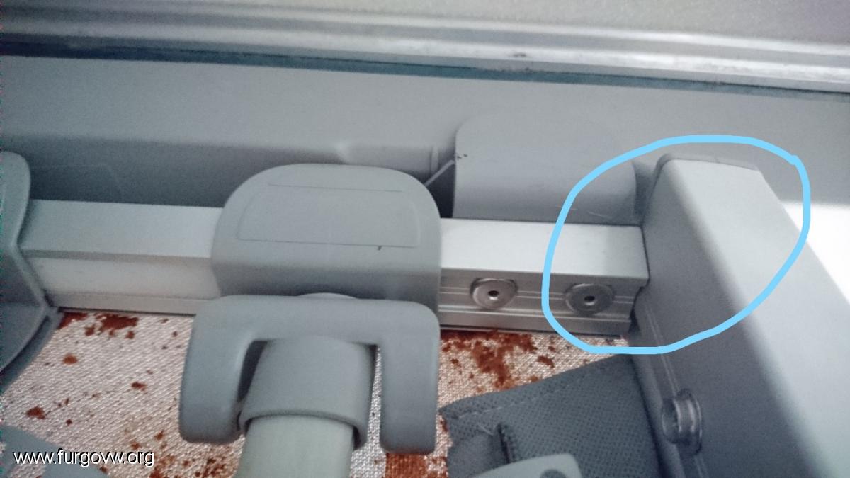

En este punto es muy fácil sacar las barras, un poco de presión en la parte baja de la pieza hace que salgan de la guia. Las piezas laterales se sacan levantando una pequeña pestaña de la base.

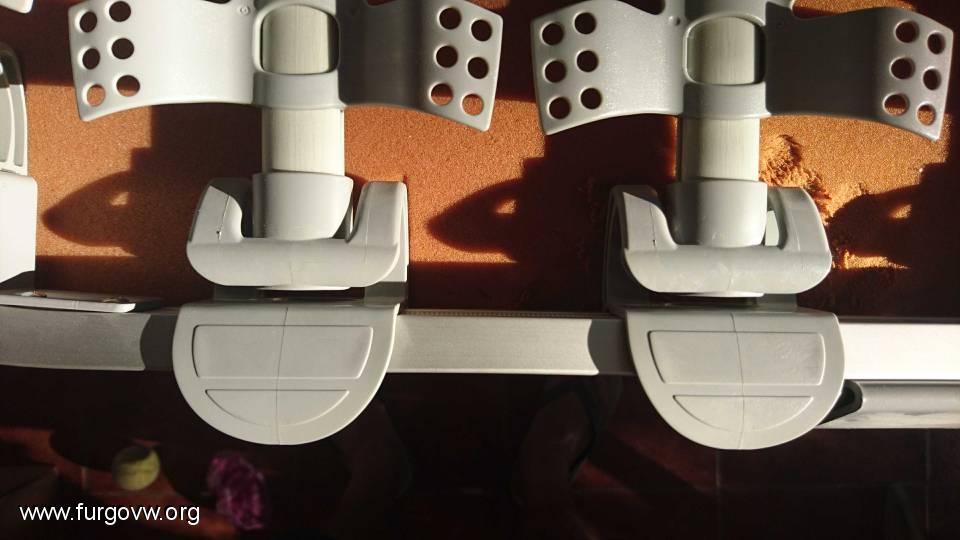

Las piezas tipo "mariposa" también salen con la ayuda de un destornillador muy fino, paciencia y sin presionar mucho para no romper ninguna de las piezas. La colocación con una ligera presión.
