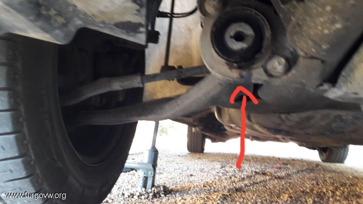

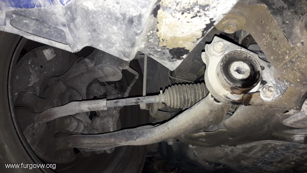

Hola, se me ha roto el silentblock delantero del lado del copiloto y el del lado del conductor tiene signos de una próxima rotura. Por lo que he averiguado están compuesto de algún tipo de goma y aceite, de hecho la rotura la he detectado por la fuga de aceite que se ha producido.
¿A alguno os ha pasado?, sabéis que cantidad de piezas hay que cambiar y si sugerís alguna marca.
Tengo una Marco Polo del 2011 con algo más de 90.000 km.
En un taller me han dado un presupuesto Recambio original y no original.
- Brazo de suspensión delantero inferior original mercedes 380,61€ x2= 761,22€ + 21% iva
- Mano de obra  2,8 h x34€ = 95,20€ + 21% iva
- Silent blocs brazos de suspensión inferiores delanteros  85,20€ x2= 170,4€ + 21% iva
- Mano de obra 1,5 h x34€ = 51€ + 21% iva

Estas son las fotos del silent block con la fuga de aceite.

Cita de: aTrotes en Junio 29, 2018, 18:28:27 pm
Era un mal endemilco, al menos en las fabricadas en 2011.  A mi me tocó con 100000km y 4 años, fuera de garantía, pero me las cambiaron sin coste de materiales. Sólo me cobraron la mano de obra que fue muy poco, creo que dos horas. Es una puñeta porque para cambiar esas gomas te cambian el trapecio completo. Cuando directamente me las cambiaron sin quejarme y sin cobrar materiales por algo fue.. El material del que están hechas era defectuoso y lo sabian.
aTrotes
Gracias MarcoTrotamundos. Entonces tendré que probar suerte en la Mercedes aunque yo ya la tengo 7 años.

MarcoTrotamundos
Cita de: aTrotes en Junio 29, 2018, 21:41:45 pm
Yo tuve suerte.  Las revisiones y los cambios de neumáticos los hacia siempre en el concesionario. Si eres cliente fiel, después se portan cuando ocurren esas cosas. Casi con 6 años, al venderla, también me cambiaron el motor del limpia trasero y la tercera luz de freno porque entraba un poco de agua con la lluvia. También me cobraron sólo la mano de obra.
A ver si tienes suerte y se portan :)
