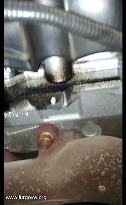

Hola compis,
quería preguntaros si tiene mucha complejidad acceder y quitar el protector de la tapa de balancines, porque antes por curiosidad he mirado el bloque de motor por un costado y había como "aceite" por la junta y me ha hecho pensar en el famoso "chapapote"...  He buscado por el foro pero solo salían vitos afectadas y ya desmontadas, supongo que será quitar la tapa del filtro de aire y luego la otra pero como de mecánica voy justito prefiero prevenir que curar jejeje.
La verdad que después de fijarme ya he empezado a crear teorías como que marcha atrás en cuesta ya no tenía mucha fuerza la furgo  .loco2 jajaja
Gracias de antemano :)
Adjunto una foto:

Jesus Logroño
Cita de: dhrider en Enero 08, 2018, 23:47:51 pm
Hola compis,
Adjunto una foto:
Tienes que quitar la caja del filtro y la tapa negra que cubre los inyectores ( va con 5 tornillos allen) cuesta un poco sacarla por todos los tubos y cables que van por encima pero con un poco de maña sale bien, una vez quitada ves los inyectores que seguramente tire por alguna junta, yo hace una semana cambie dos juntas de inyector que fugaban aceite y humo.
kinkozes_144
Vale, muchas gracias a ver si me pongo con ello lo antes posible y ver que es lo que pasa...
Esas juntas que cambiaste,  ¿Son las famosas arandelas tan problematicas verdad?
