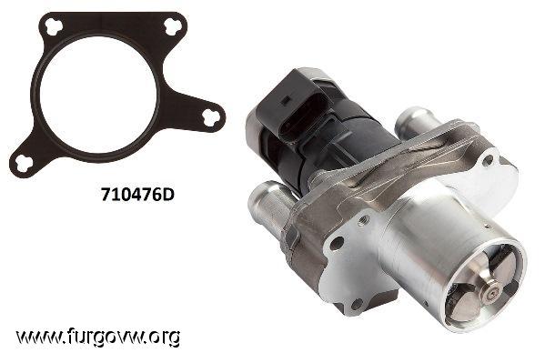

Hola compis, me dispongo a cambiar/limpiar la dichosa EGR de la furgo y despues de buscar por todos lados información no he encontrado nada porque la dichosa válvula como se ve en la imagen es diferente a todas las demás. Se agradece info si alguno la ha trasteado sobre como extraerla.
Cuando llegues a Itaca, sabio como te habrás hecho en tu viaje, comprenderás en que consiten las Itacas.
