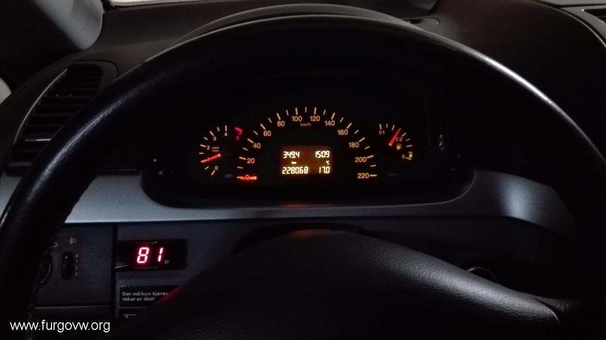

Cita de: Camperseeker en Octubre 19, 2017, 21:42:41 pm
Ya... lo que ocurre es que tu viano es mas moderna.
Mi MP es la versión del 2004 y no tiene ese display en el salpicadero capaz de mostrar tantas lineas de texto.
Ese salpicadero es el mismo ke el mío, a ver ke te lo digo de memoria y no sé si acertare, a los laterales tienes 4 botones, R, M, + y - pues con esos lo haces, me parece que si le das a R se va moviendo el display y en algún momento aparece solo un 0, un simbolo como de 3 rayas onduladas (calefacción) y 00:00. Pues ahí es donde se programa, la mía también es del 2004 y tiene el mismo cuadro ke la tuya
Camperseeker
Cita de: ETXAVE en Octubre 20, 2017, 17:53:26 pm
